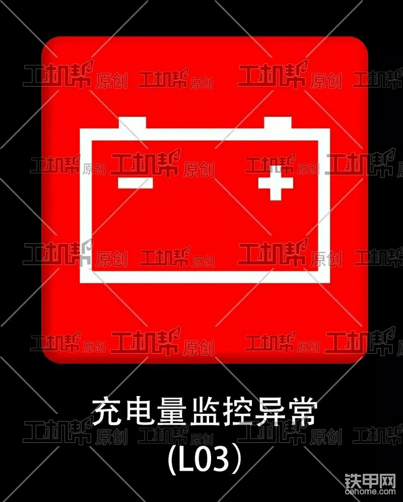

打开铁甲app ,之前有很多类似这样的解答。检查调节器 ,其次是发电机

是的
铁甲 老高
2021-05-01
是这个吗
