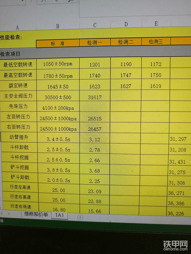

卡特313GC最高转速多少?
manwang-
2021-04-30
这是你那台机器的标准数据,你不用再东问西问啦!
回复(1)
manwang-
2021-04-30
电话里告诉你的,你不信,上这里问,能问出什么子午卯酉?
德国小钢炮
2021-04-30
你就是调到三千转台班费还是那么多,转速都是厂家出厂调整好的,是有铅封的,不要随便调整,电喷的你想调也没地方调整。

挖机金眼彪1356
2021-05-02
313GC开始的都是直喷,最高转速比19年出来的电喷 是要低,只是想解决它憋机掉速大的问题

铁甲 老高
2021-04-29
最高怠速有些低呀

挖机金眼彪1356
2021-05-03
加大负载是指机器本身工作时遇到的负载,还是手动来调节机器泵的流量使机器负载增大?

manwang-
2021-04-30
不懂不要乱猜,这D2系列在正常情况下就是这么设置—恒转速,但加大负载会降低液压流量—动作会 慢。

事实说话
,当时师傅给我校正油门时,我也看了下,也是这一样的数据,只是这机憋着的时候掉转速太不舒服了,想尽可能的调到只掉两百以内,我自己看了一下电脑没敢下手。一到十格油门的转数都可以自己设定,然后对应的各档油门的输出扭矩,也能自己设定,这个我还没确定,大概应该是这个意思,如果是发动机功率不够,应该可以稍微把发动机的输出扭矩调小点,那样应该能解决发动机憋机和冒黑烟的问题,只是带来的就是机器速度慢点力道小点,纯属个人观点,不知道是这么回事不,自己看了看没敢动
