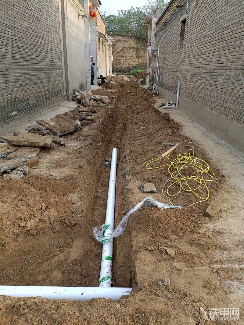

一个简单的小活,小巷挖一条污水管道,要接到大巷的主管道
这个巷子一共三家,我来的时候他们已经把要挖的地方用切割机切开了,就用小斗给扳开了,根据现场情况,我把水泥块子扔到一边,土扔到另一边,回填好用

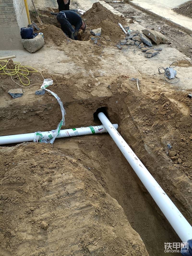

这一点是临时要加的,没有切割,就在水泥路下面掏,有意思的是掏了好长时间通不了,哈哈,问题出在了掏的时候后手抬高了,两头都掏成下坡了,最后把管子垫在下面,用洛阳铲平平的掏进去才通了😂😂😂😂😂

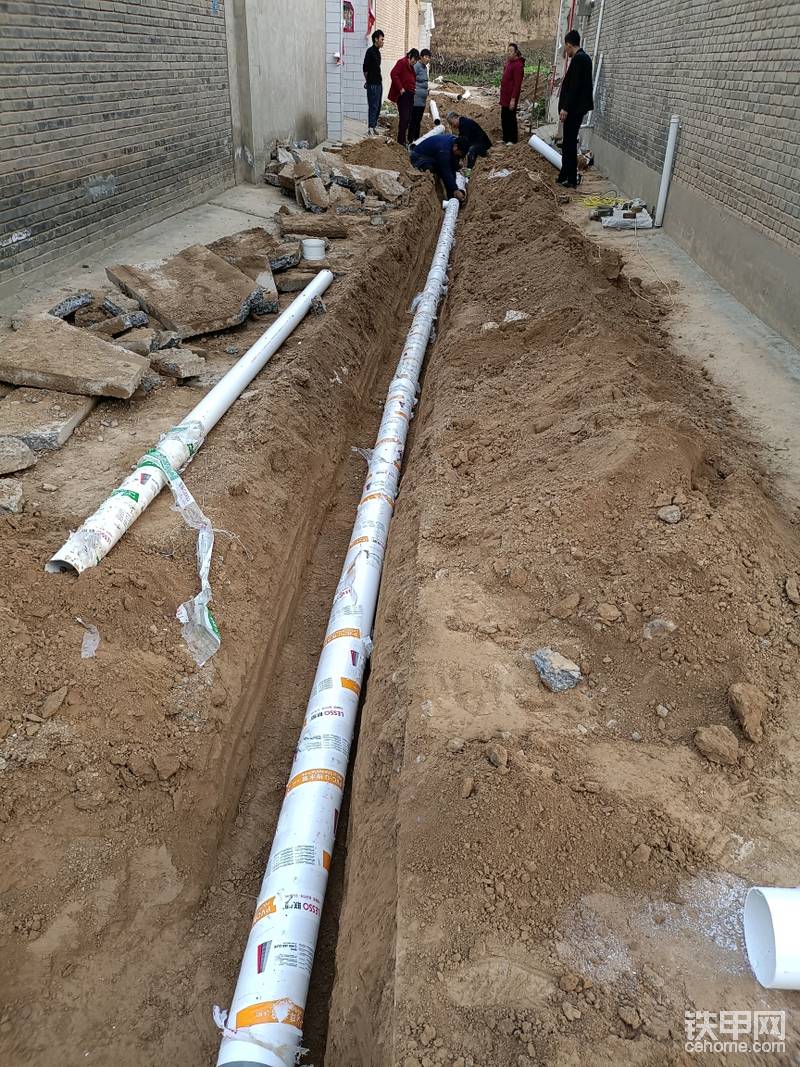

挖完我看了一会他们接管子,然后我就撤了,他们人工回填了
