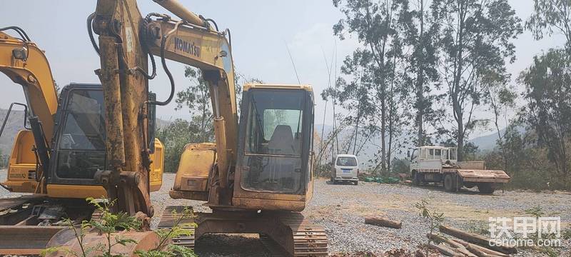

急!急!急!!请教各位大神小松60-7冷
山东小松二手机

应该是多路阀那里卸油

热车先测下主压力和先导压力,也可能是先导压力低造成的。

装锤的车液压油和滤芯换的不勤,泵阀内部已经磨损了,该花钱了
