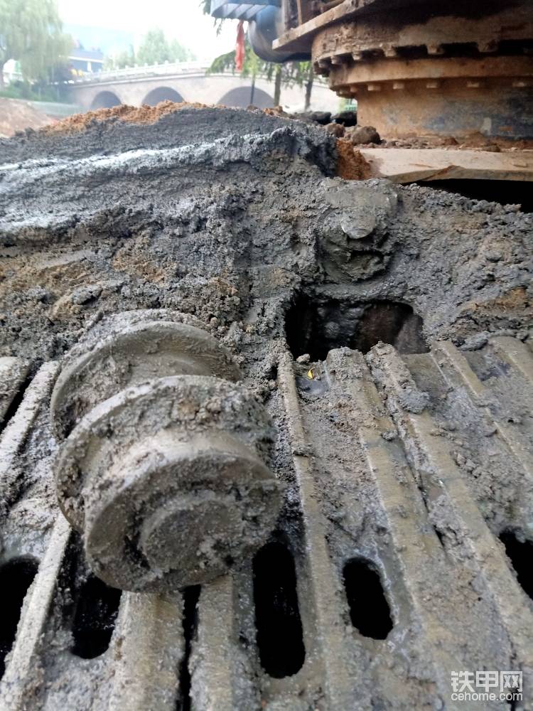

这种情况怎么办
太阳下的靓仔
2021-04-27
问题不大 没事
沃尔沃 敏哥
2021-04-27
问题不大 拆了螺丝把那一截搞出来 换个新的
铁甲臣差
2021-04-27
洗干净,应该问题不大。
新疆骏马
2021-04-27
只干活不检查设备的结局
重庆快反维修部
2021-04-26
只要螺丝没断 座子没变形都不影响 不贵
铁甲小宋
2021-04-26
拖带轮轴承断了,泥巴清理干净看看座子是否好的,好的话直接换拖带轮。
鲁丰机械
2021-04-26
清理干净换个新的ok
隧道斜井
2021-04-26
干磨
铁甲 老高
2021-04-26
你把泥打扫干净,看看底座有没有坏,没坏只换托链轮
