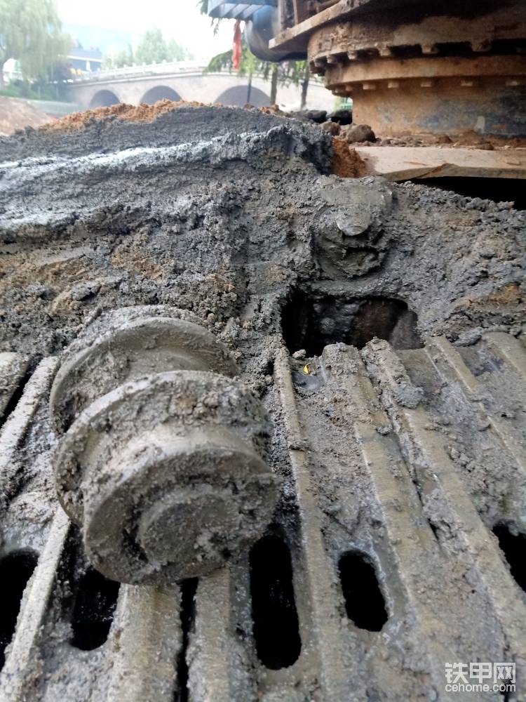

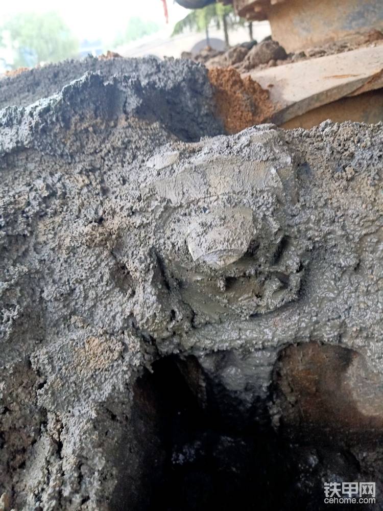

老哥们,严重吗?怎么办

这个应该是老伤了,迟早都要断的,换一个没多少钱
我的未来你来过
2021-04-27
焊一下就可以了,老板也不要动不动的车坏就赖学徒啊
德国小钢炮
2021-04-27
先清理干净再看,这个价格不贵。
铁甲小宋
2021-04-26
小问题,是不是有石头卡在履带板上卡坏的。
末日阳光
2021-04-26
找人焊个,奇怪了上面的不吃劲,你是不是勾链条怼坏的
铁甲 老高
2021-04-26
甲友 您好 托链轮断裂,链板脱轨。不算大问题,可以放心,现场如果修车没问题,就原地不动,将要修理的周边打扫干净。给车主打电话说明情况,这个断裂不是一天两天导致的,可能之前就有隐患,所以不用担心
