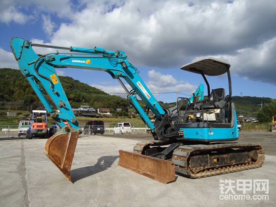

前几天买的一台日立30小挖机 之前一直玩的小松卡特 这蓝色的小挖机 <img class="smiley" src="/img/smiley/new/tiejia3.gif">估计大家都没看到过 是挺冷门的
前几天买的一台日立30小挖机 之前一直玩的小松卡特 这蓝色的小挖机 估计大家都没看到过 是挺冷门的

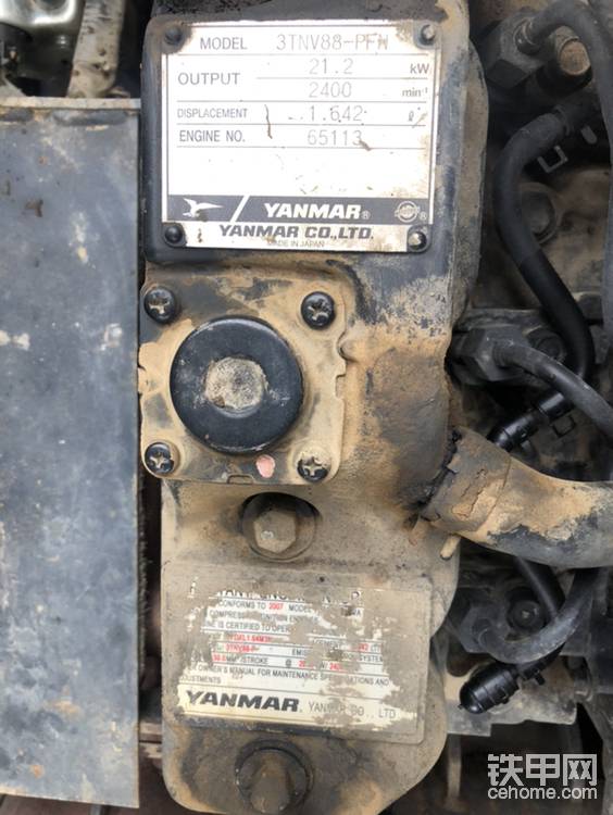

先说发动机 这货装的新款3t88发动机 <img class="smiley" src="/img/smiley/new/tiejia2.gif">一般进口30机上用的都是3d84为主 而88都是用在35上的 这3t88真的很静音 很有劲 算是高配了
先说发动机 这货装的新款3t88发动机 一般进口30机上用的都是3d84为主 而88都是用在35上的 这3t88真的很静音 很有劲 算是高配了

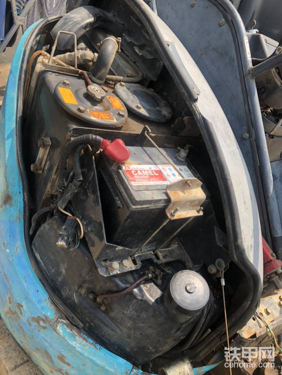

油箱部分 设计也比较合理
油箱部分 设计也比较合理

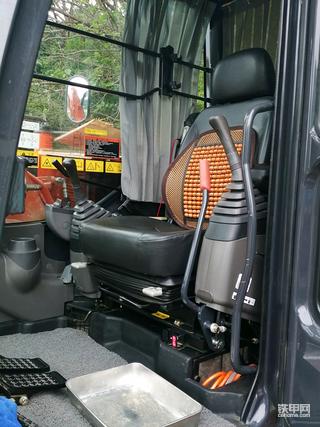

这机子 原装还是电子油门 加显示器的 牛逼 不过现在已经改手动了 无论是坐姿还是操作感都比较舒服 操作感比小松的轻一点
