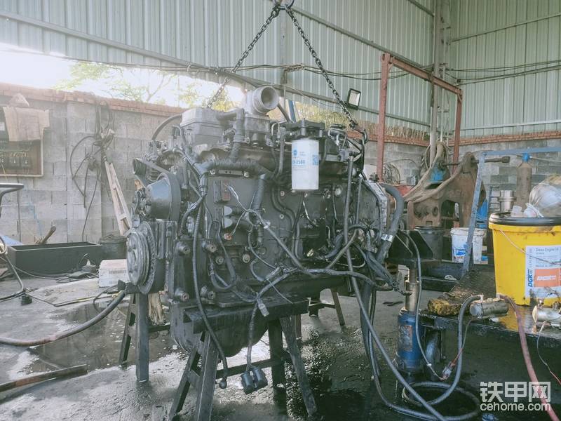

现代225/9发动机刚大修完 在修理厂

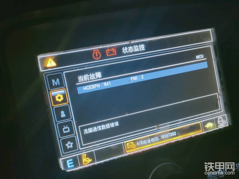

太阳下的靓仔
2021-04-24
是ECM通讯错误 是电脑板嘛 还是线束的问题?

能离线启动 上挖机就不能启动了

这款康明斯没有熄火阀 是ECM控制的
