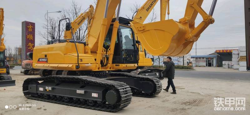

3月19号喜提爱车
配置:山推245LC,川崎新一代K7V125大流量主泵,升级版川崎KMX15RB(原版为RA系列)系列主阀,工作回路压力可以达到37兆帕,动作快,协调性好,底盘宽3米18

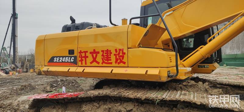

【设备评价】车子已经使用一个月,机器挺有劲,目前使用没有遇到任何问题,机器到工地上挖机有很多品牌,三一245(3台)住友240(1台)有神钢260(1台)机器都是三四年的,还有我这台新的山推245,机器刚到工地就是三台一条线从下向上翻土,我们机器站中间上下机器忙不过来。可能新机器不缺劲。下面有视频
工地土方比较潮湿,三一245在烂泥巴里走路费劲,需要带钢板前后倒着走,山推245/215可以随意走。(这边当时没有拍视频)
山推245比三一245看着小巧。也有可能比较麻溜。
机器到工地上有很多朋友过来开过,都说机器速度比较快,在我购机之前一个朋友买2台新三一245。
山推245优点:机器看着小巧玲珑,用的川崎K7V主泵高于其他品牌,性价比高,速度快,单独提大臂速度相当快,做组合动作比三一245快,但是比进口机器略差一点。
缺点:油箱偏小,设计师脑残,配重差一点点。

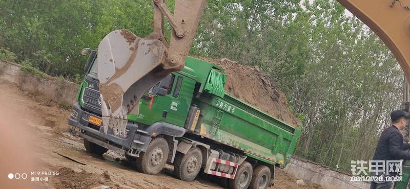

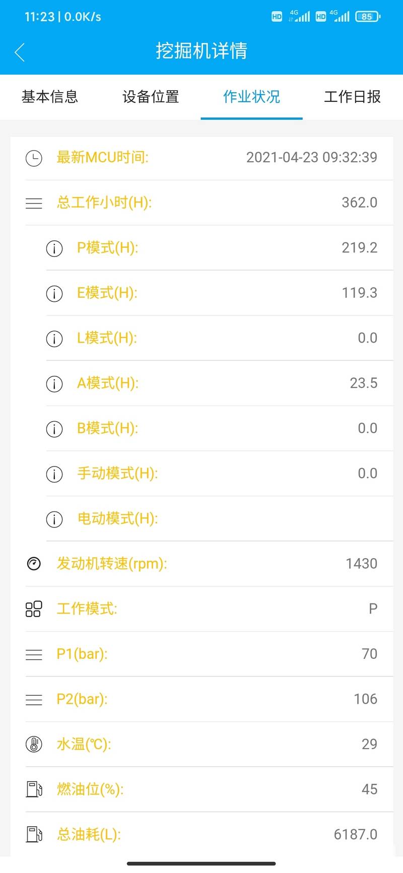

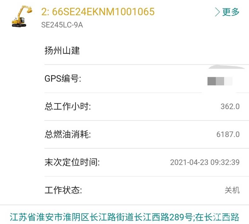

目前综合油耗,这两天油耗上升一点,因为内转车头装土比较多,全部前四后八。看下图
车头装好拍一拍在继续装土,难干。
车头装好拍一拍在继续装土,难干。
P模式干活比较多,油耗大一点。装车只求速度。[表情]

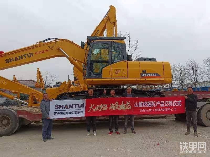

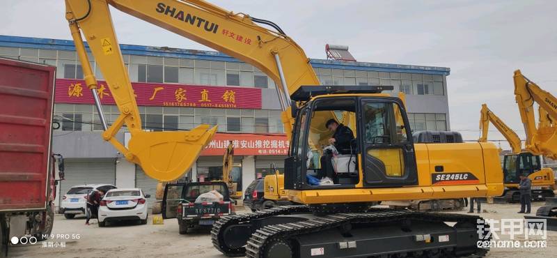

最后来个提机照片,一个月用了362小时,年轻人加油吧!
