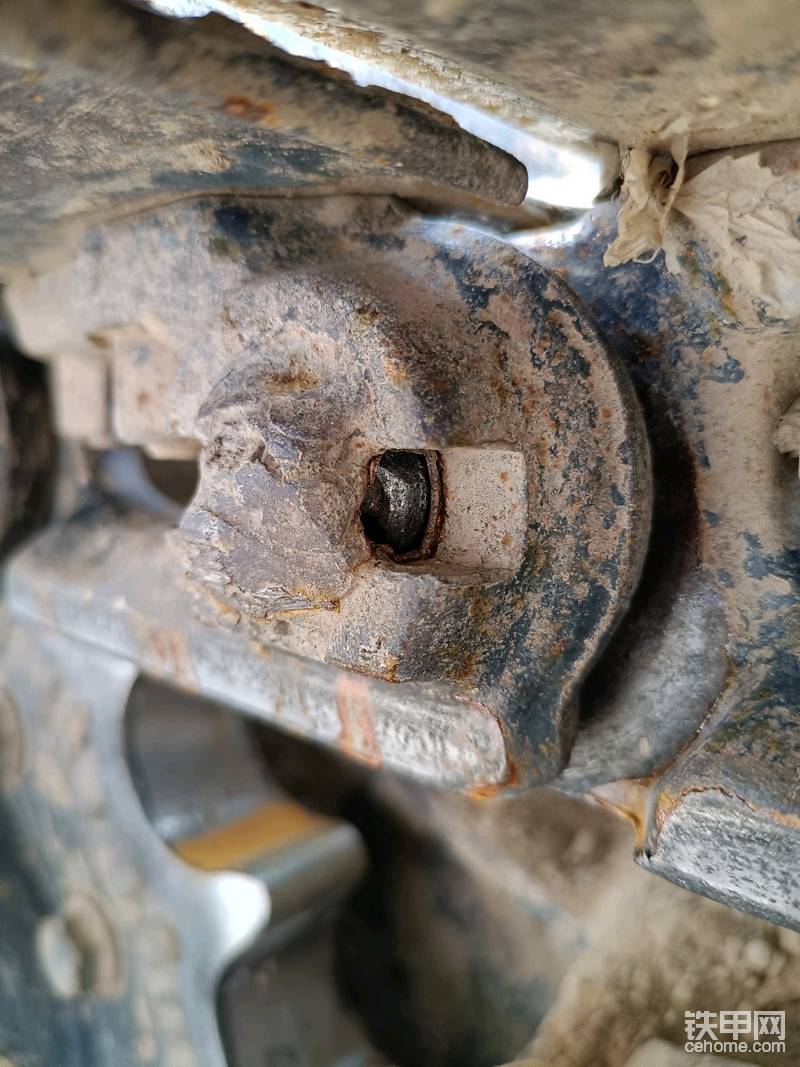

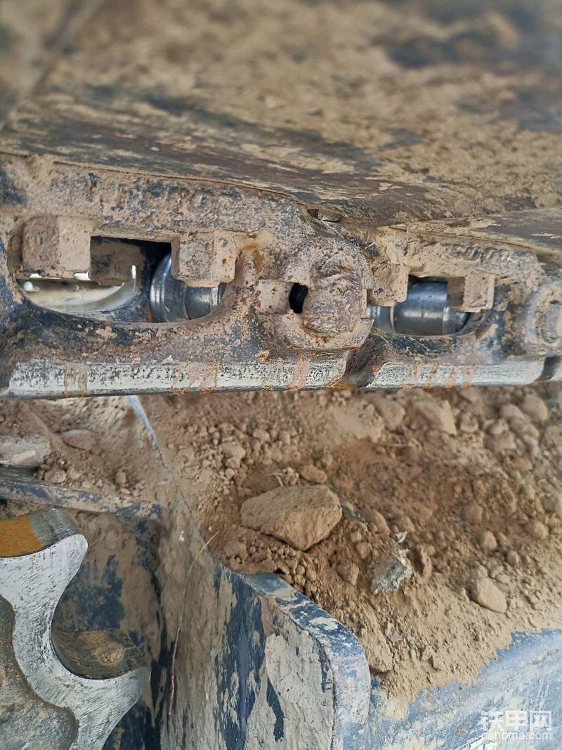

链条活动销动了

如果焊死都还会脱,你这个锁边没用。我也有过同样的问题,320用六的钢筋做锁边都没用。后来我反过来,就是活动销大头换到另一面,一直用到现在(而且不用锁边)

老铁把他焊死不可以吧!焊死后期有什么问题麻烦,取他又费劲。从这个小事情来看,你是多细心负责任的人。

那你按我说的,活动销反过来用,跟另一边穿过去
回复
我就纳闷了,就是锁边锁不住,小钢筋穿进去了,销子一转就把锁边切断了,我都还没收拾呢,空了去弄
