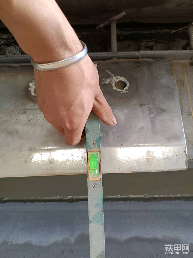

上次改装刀片后,由于时间紧张,就没有磨刀片,带上螺丝直接焊了,焊好了就拧紧螺丝干活了,这次不忙了就准备把刀片给磨一下,俗话说磨刀不误砍柴工嘛,

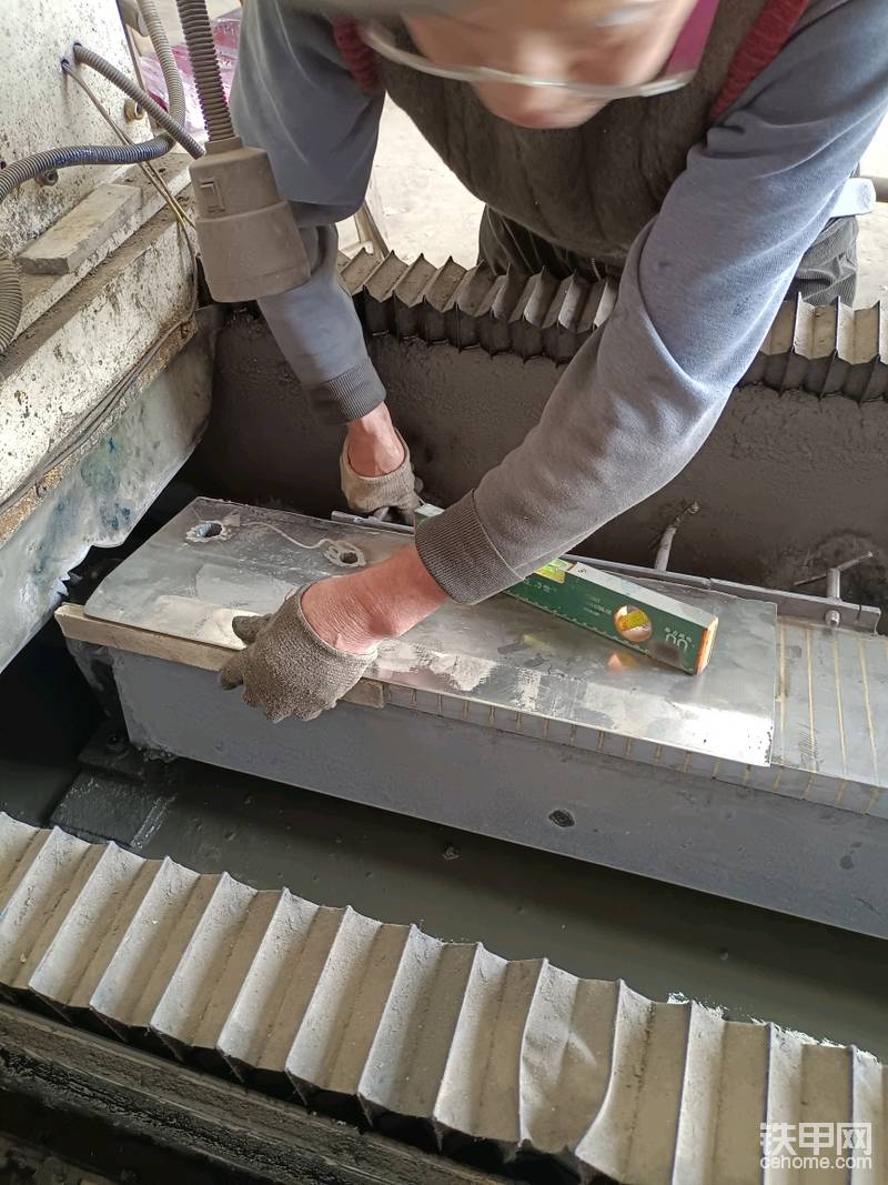

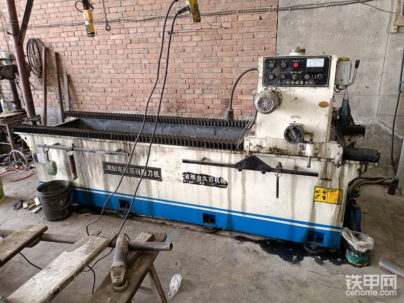

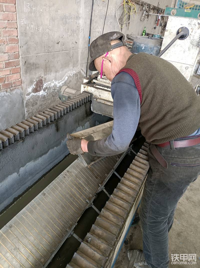

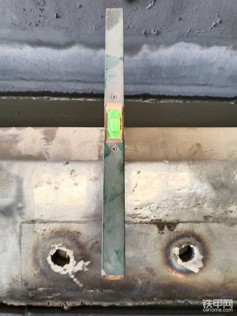

我又开着拖车拉着挖机来到老李修车的地方,他这里有一个磨刀机器,我把刀片拆下来,老李把拿着放到磨刀机器里,用水平尺把刀刃量平固定住

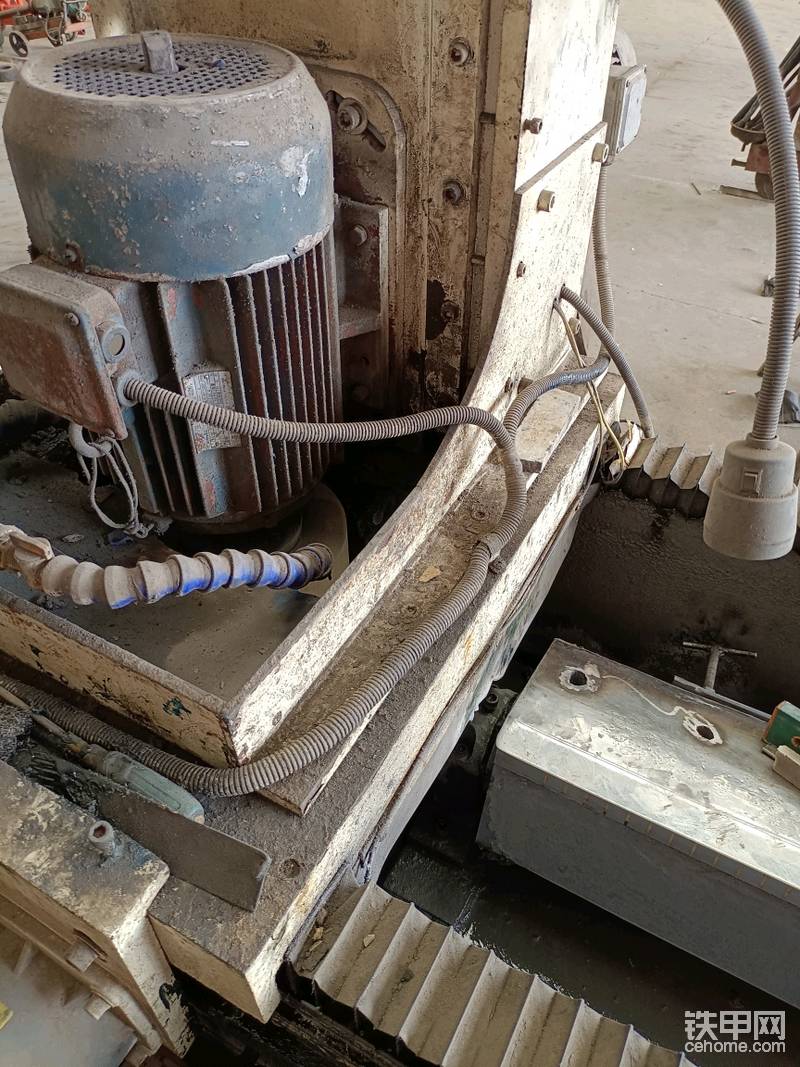

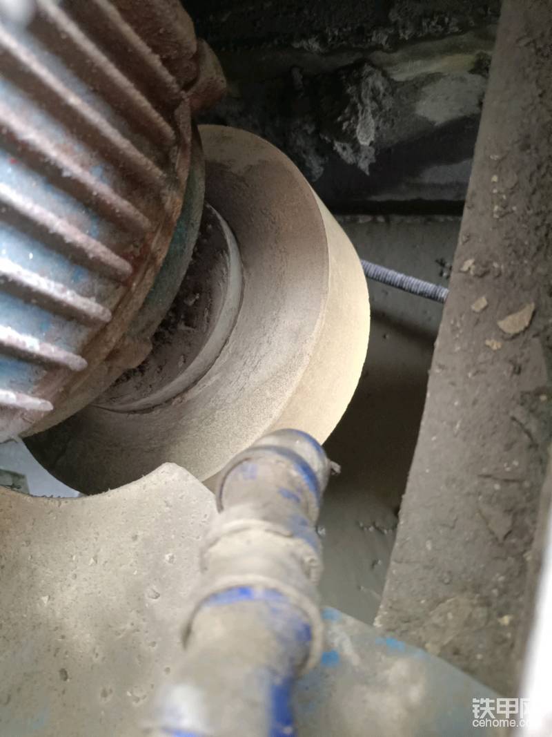

下图就是磨刀机器,电机带动一个砂轮,水冷给摩擦降温,上面摆动行走来磨刀

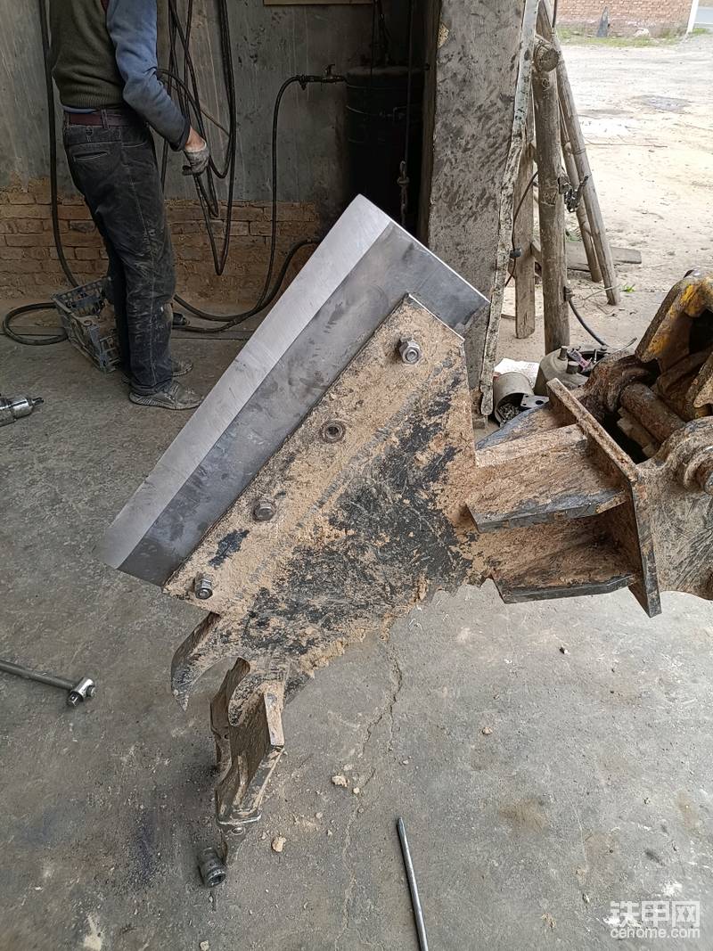

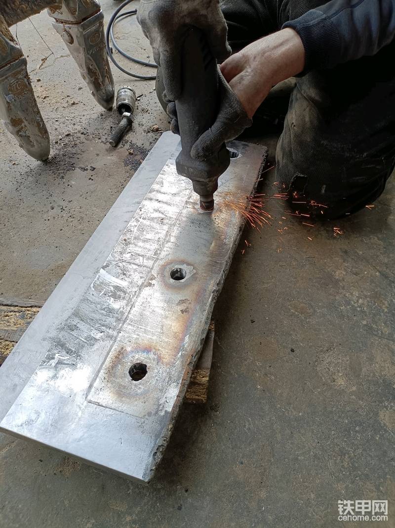

那天改完刀后刀上面用氧气吹的螺丝眼没有打磨,这次老李用蘑菇头砂轮给圆了一下螺丝眼,完事了装上刀片,一个螺丝在拆的时候丝牙碰了一下不好上螺丝了,要换一个螺丝,在装的过程中,老李一再嘱咐我小心刀刃着,别碰了
磨过的刀真的给力,我感觉比我家里的菜刀都块,都割手,到地里试了一下,果然凶猛了很多,刀往上移动了一点,落大臂切树根的时候刀刃放平,下压的力量能更好的落在刀刃上,这就是这次要改装的目的,一个是方便拆卸磨刀,一个是切根力量集中了

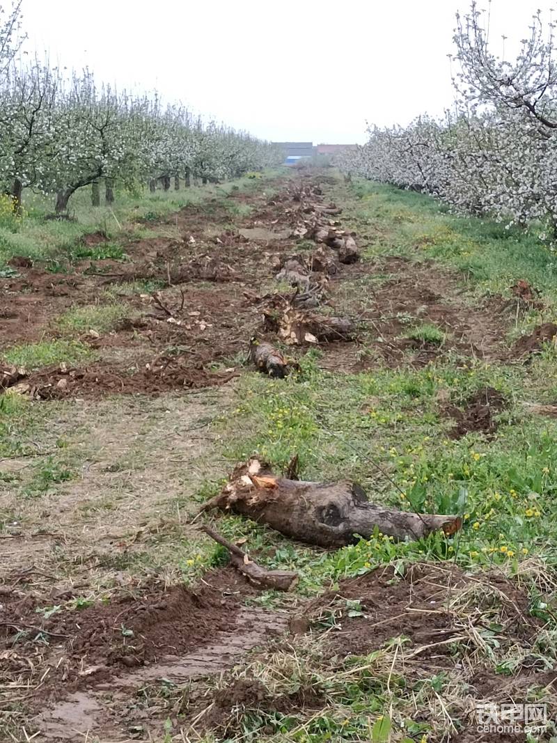

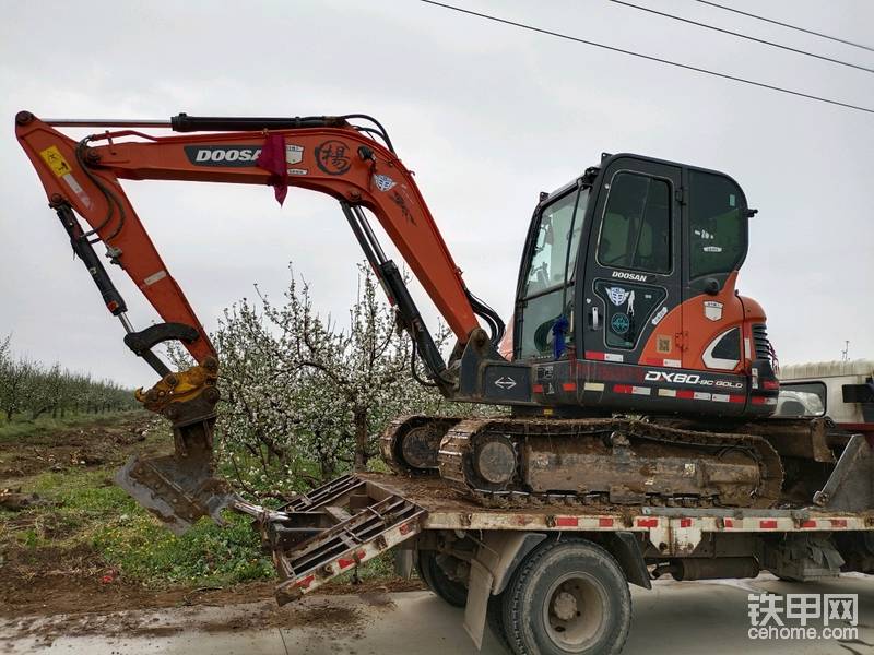

非常的奥利给,轻松放到一块地的树,上车了
