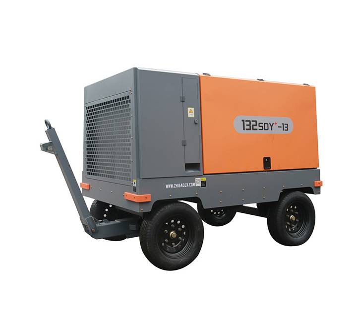

常言道,清明断雪,谷雨断霜。时至清明,我国大部分地区的日平均气温已升到12℃以上,随着气温的升高,雨量也会慢慢的增加,尤其是到了下一个节气谷雨之后,雨量会普遍提高,所以我们在观花赏景的同时,也要做好空压机等设备的防水防潮措施。下面给大家介绍一下关于空压机泡水之后应该如何处理。
1、机器头部水浸泡
在打开进气阀以后,把内部结构清洗干干净净后重新装配。假如仅仅是有小量的水进入到内,用柴油或是煤油倒进后运转转子,将渗水排出来,随后倒进机油将清洗用油液排出就好。
2、变频器、控制器等机器设备水浸泡
要先把变频器盖板打开,将内部结构的水份用干抹布擦拭干净,再用风机等吹风机器设备吹干主板、驱动板、防雷板、逆变模块和风扇等等。将零部件吹干燥以后,用洗板水或工业酒精清洁一下零部件,再风干并擦拭,再风干。经过2次的擦拭风干以后,要先连电三十分钟左右,无异常后方可进行使用。
3、接触器、变压器和开关水浸泡
如果是65左右的接触器,就能够直接打开接触器,用洗板水或工业酒精擦拭触点组等配件,用电吹风吹干,线圈要用发热高的电灯泡强光照烘干处理,有泥垢进入的,一定要把泥垢清洗干干净净,针对小接触器和小开关推荐进行换新。
4、电机水浸泡
打开电机盖,清除渗水,若有泥垢进入的,一定要把泥垢清洗干干净净,随后用风机风干,随后再进行使用烘干处理:低溫预烘干处理,温度检测在50~70℃,烘干处理的时间为8~14h。高溫烘干处理;温度检测在80~100℃,烘干处理的时间为1小时。小电机的烘干处理时间短,大电机的烘干处理的时间需要延长。每1小时用500~1000V绝缘电阻表精确测量绕组的绝缘电阻值,针对干燥后的电动机的绝缘电阻值应大于5MΩ,未达标的,要接着烘干处理。
 5、三滤和机油要全都换新。
