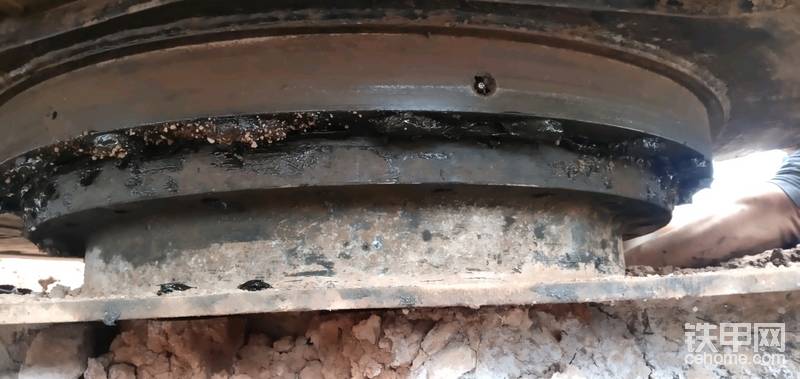

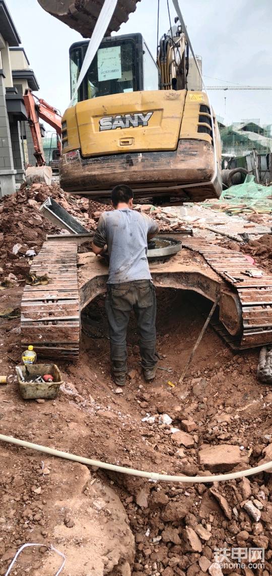

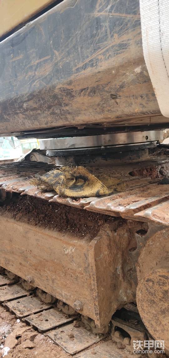

因为长期在工地吊钢筋.钢板,加上在洗车槽里面走,导致旋转支撑过度磨损,上下间隙过大,开着很不舒服,也怕那天严重了再把回转减速箱搞报废了,所以还是决定先把它换了,毕竟小病不医成大病!

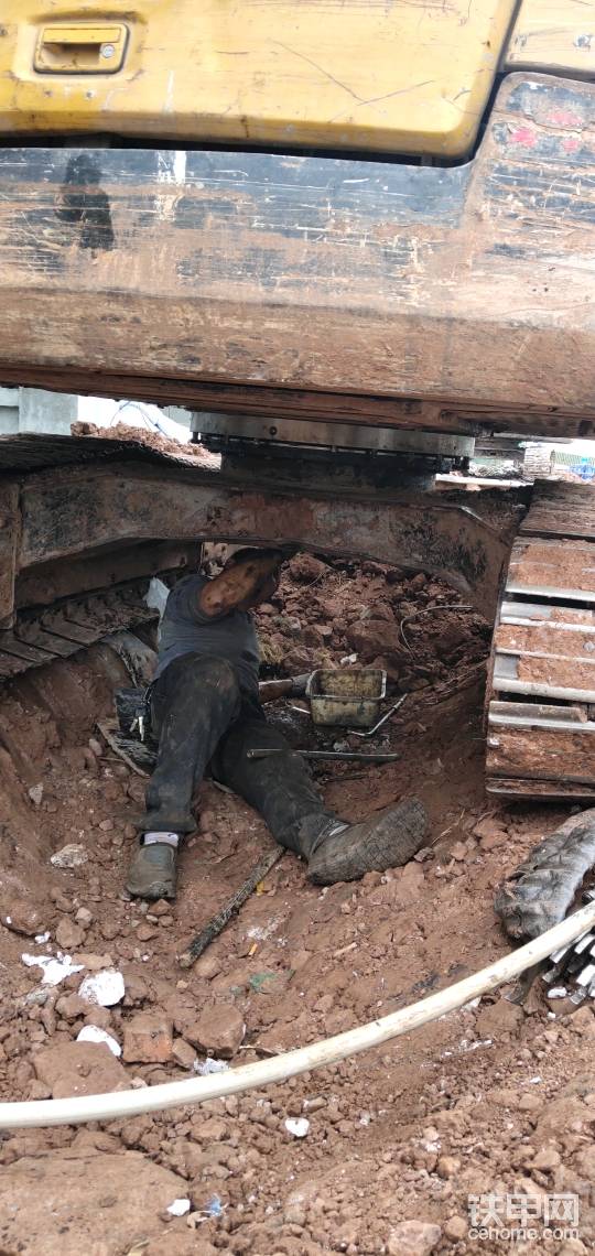

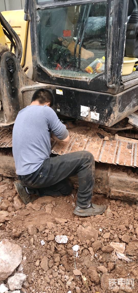

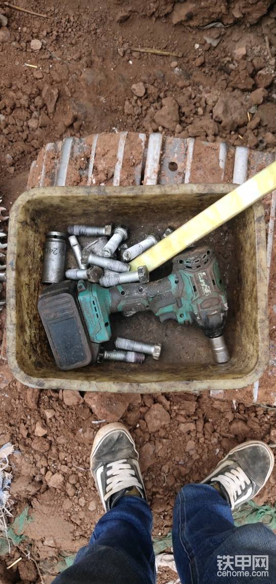

师傅先开始拆下面一圈螺丝,因为有螺丝胶,所以不是很好拆!
一边转师傅一边拆螺丝
一边转师傅一边拆螺丝
下面一圈拆完了
下面一圈拆完了

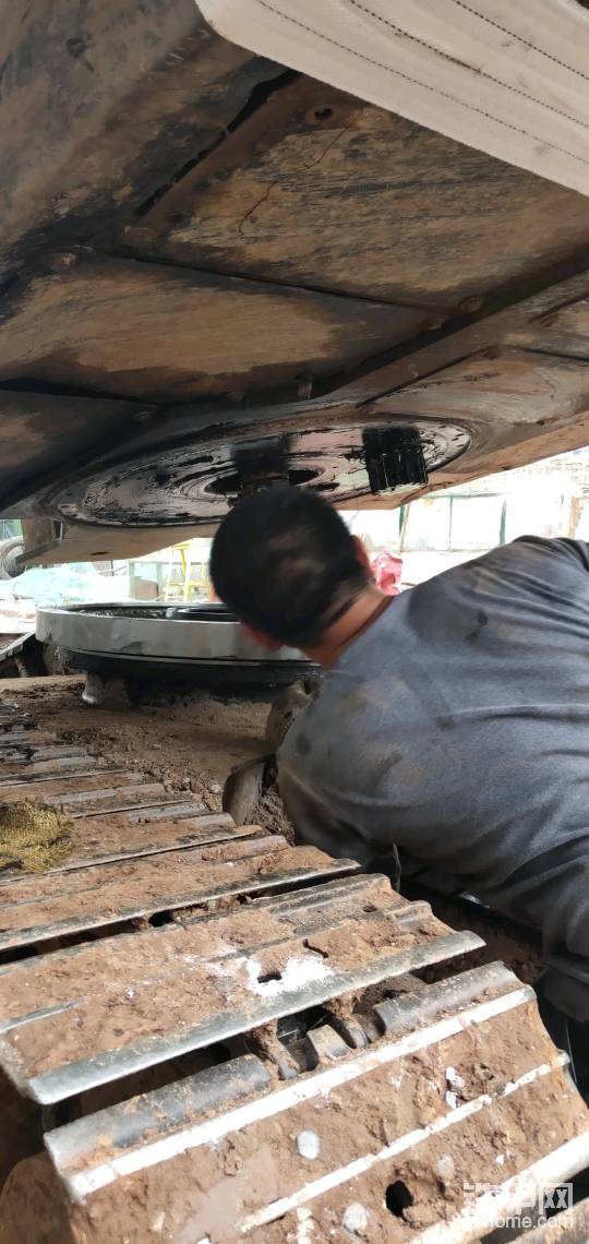

螺丝拆完开始拆下面分油盅的管子,大大小小一起十根,原厂出来还没动过,所以很紧,师傅用了很大的力气才拧松!

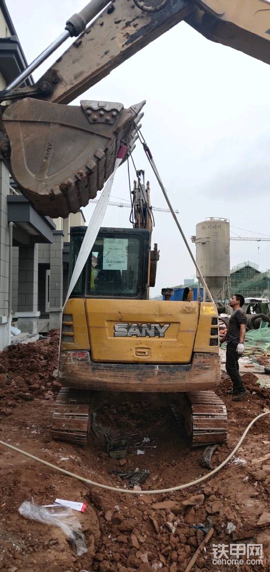

管子拆完大哥上场了!
管子拆完大哥上场了!

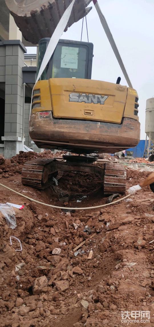

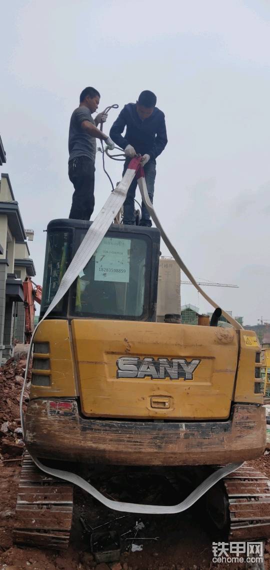

后面是师傅特意买的新吊带,用钢绳受力面小怕把机盖和玻璃搞坏,师傅还是挺贴心的😁
准备就绪,开始用力
准备就绪,开始用力

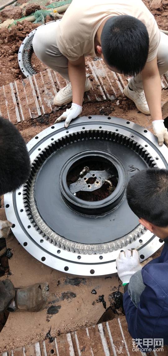

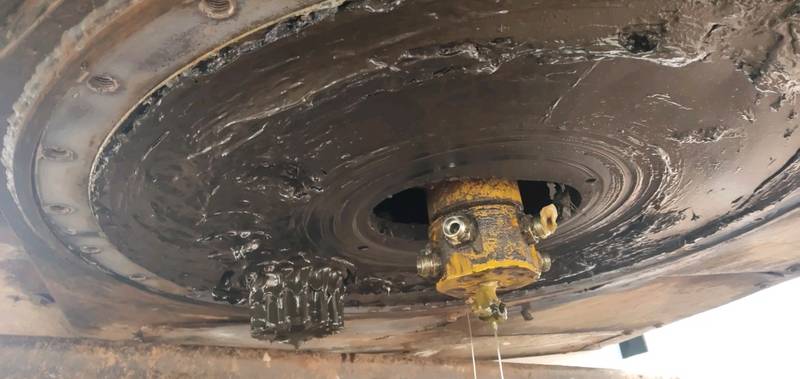

上下剥离了,
上下剥离了,
这间隙大吧,抬下来了看着不明显了,在车架上看着特别明显

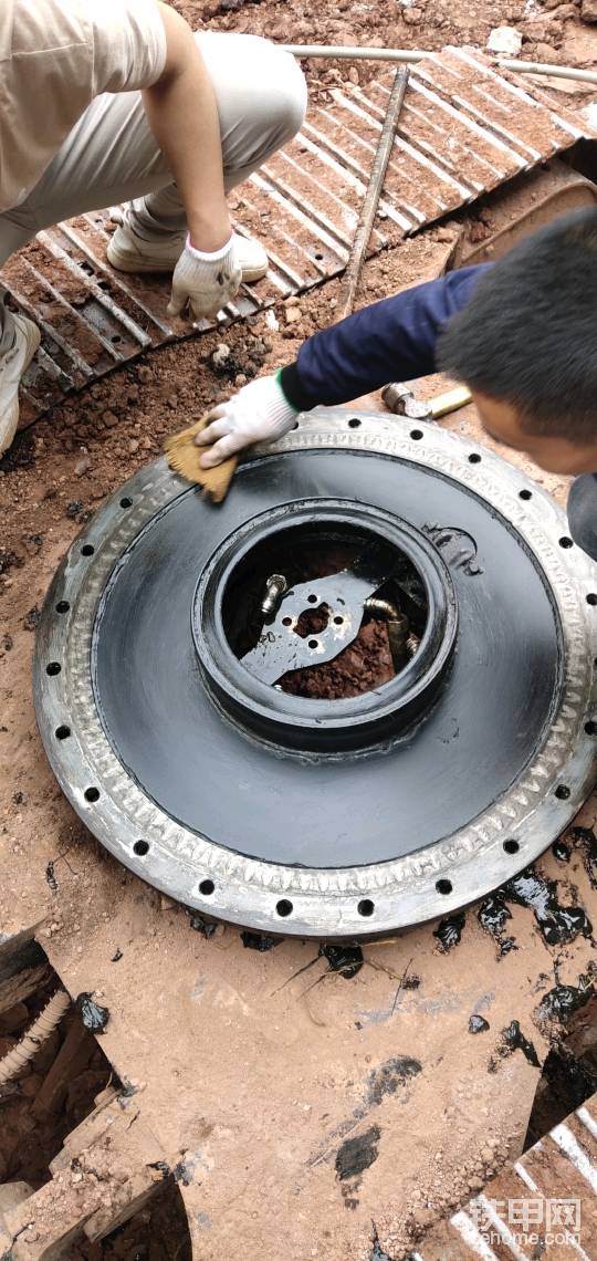

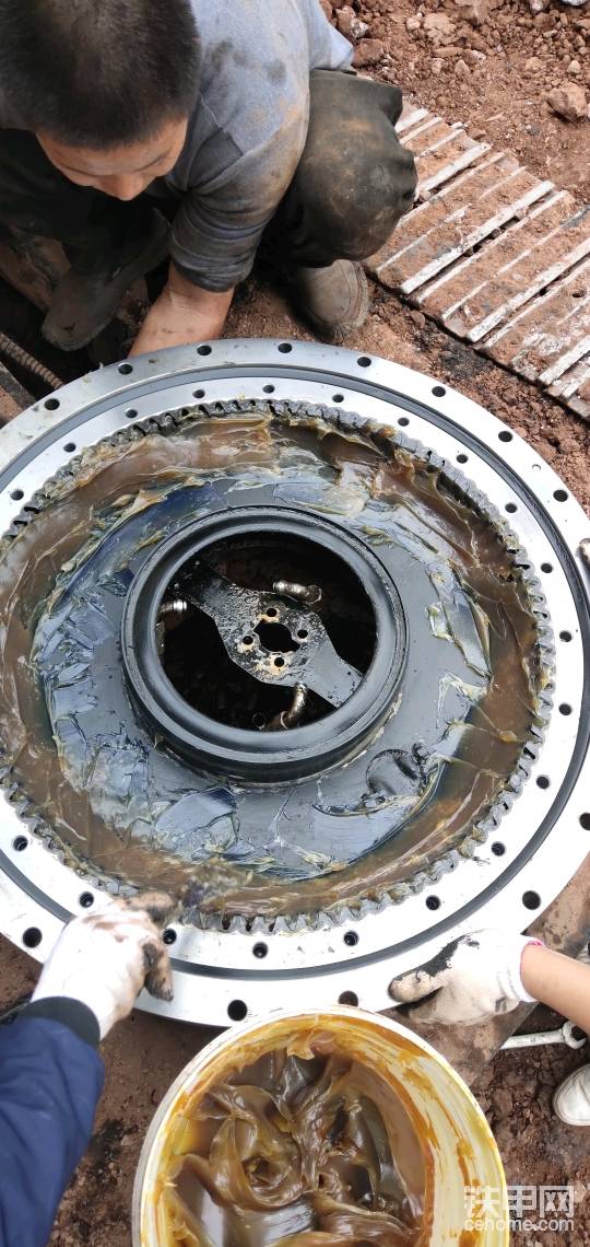

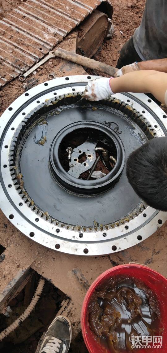

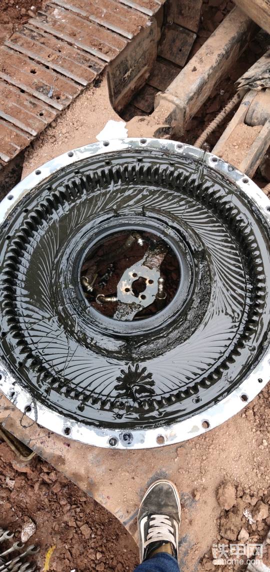

把旧的黄油铲干净,看着舒服多了
把旧的黄油铲干净,看着舒服多了
开始装了
开始装了
加注黄油
加注黄油
加了这么多黄油,不知道够不够
加了这么多黄油,不知道够不够

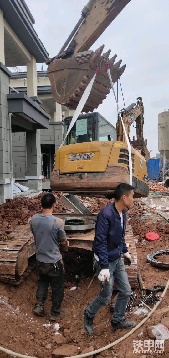

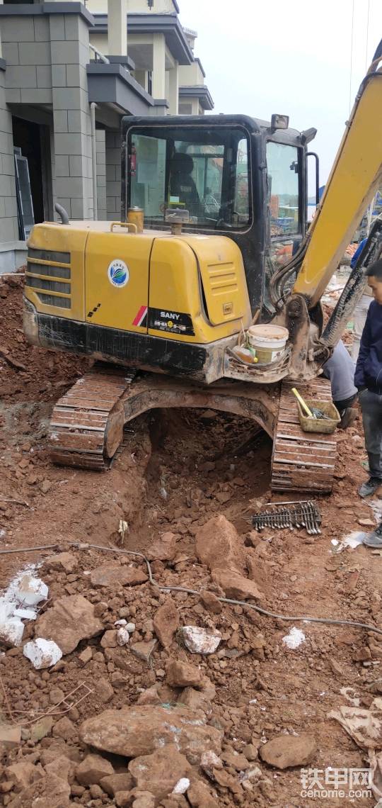

开始装回去了
开始装回去了
装回去感觉还是挺快的
装回去感觉还是挺快的

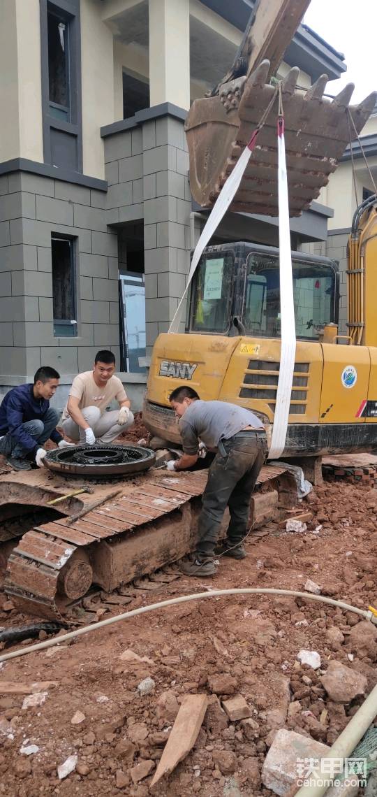

师傅装管子就OK了
师傅装管子就OK了

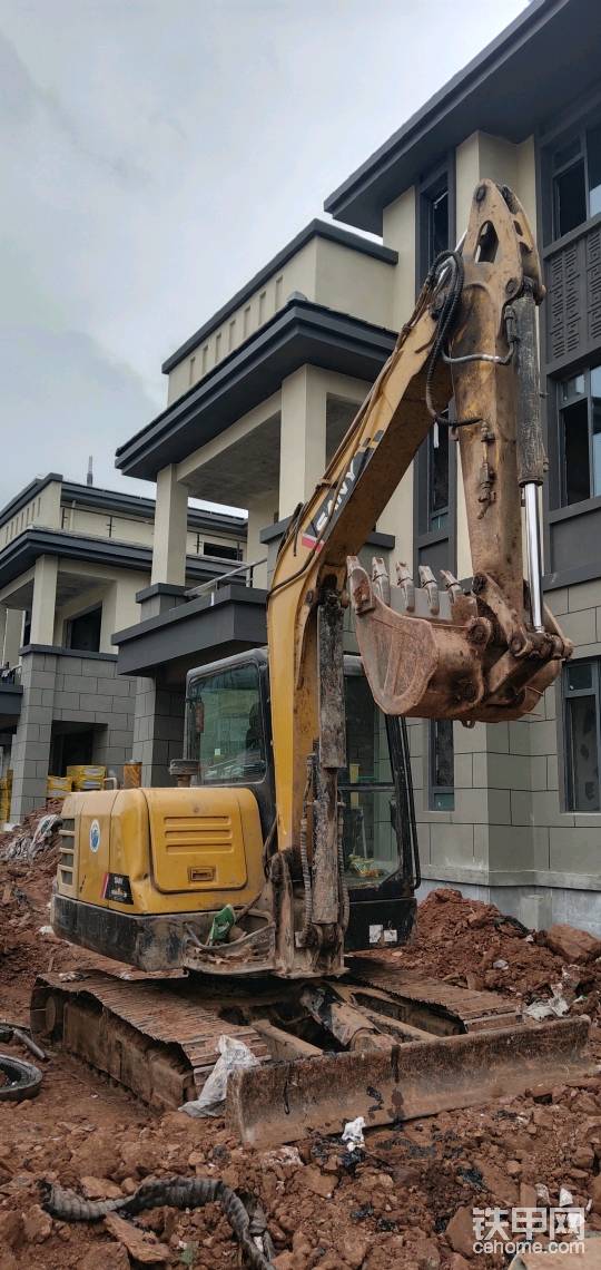

装好后又满血复活了!哎,就很棒👍🏻
装好后又满血复活了!哎,就很棒👍🏻
转盘花了2450元,工时费1400,总花费不到4000,还是很划算的!
