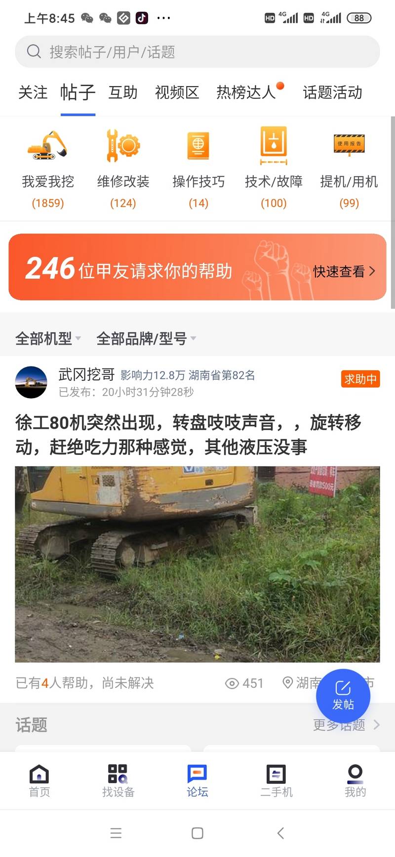

前天自己的徐工80也出现问题,比较突出,旋转突然出现异响,在驾驶室才能感受出来,动手柄时候感觉,有一点抖动,然后有点阻力。声音带一点撕撕声音。于是排除,第一看旋转马达齿轮油,看了没事,颜色没变,油位置正常,第二看转盘,没有卡顿,左右上下摇摆,加黄油,里面轴确实很久没加了。于是打的两条毛毛虫。试机还是有
看看液压油位也少了,再加液压油。还是这样。
今天已经有几位老铁大师给支招了哦,但是还没找到问题。
