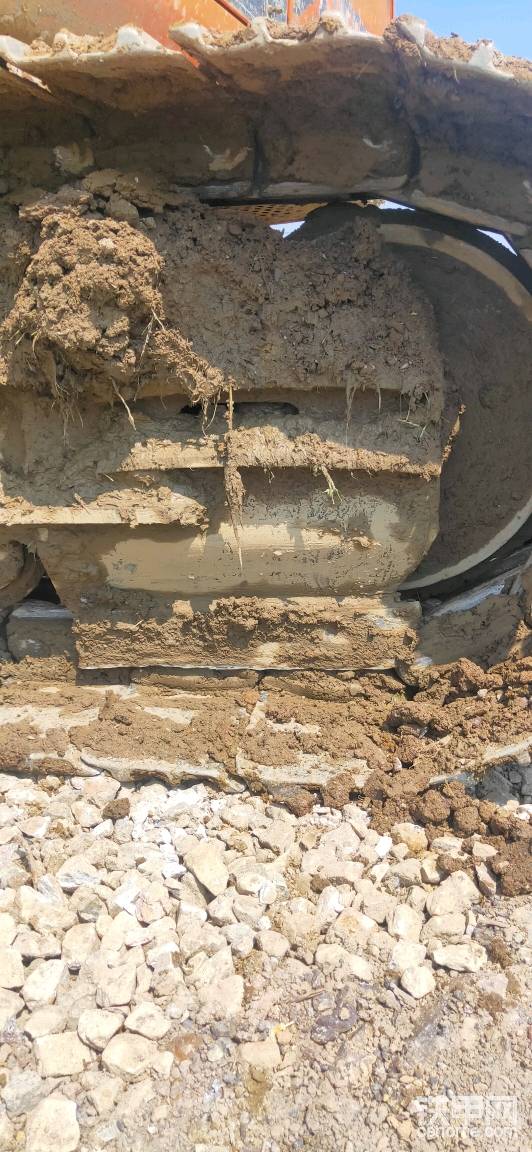

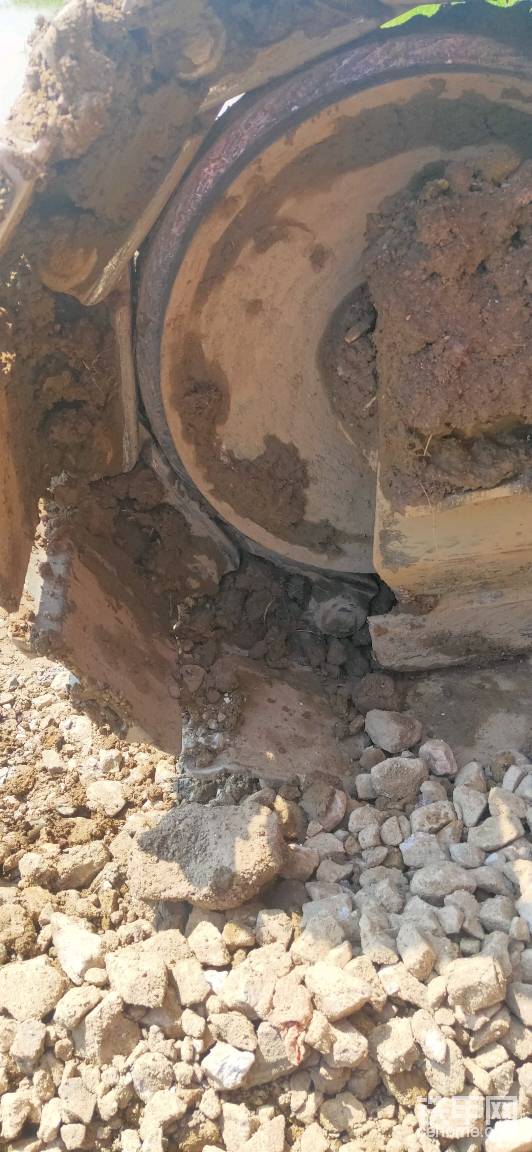

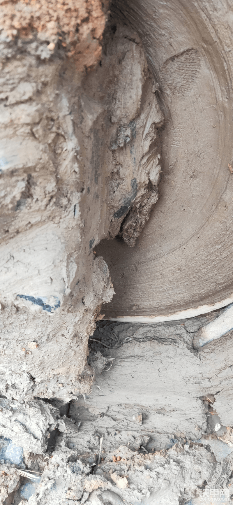

前叉刚修过,支重轮也全换了,往前走不掉,

车架跨扯大了,是不是走路上陡坡还左右两边摆,那个只能用氧枪红一下,然后用压力机夹一下

位置偏了

重新做,直观是偏的。

两边前叉割了重新买两个焊上,中心位置不对

偏位了

前叉修成这样,也叫修……轮子拔出看变型了没

中心轴不对称 前叉安装不到位,看一下是配件问题还是安装问题

前叉中心好像不对吧
