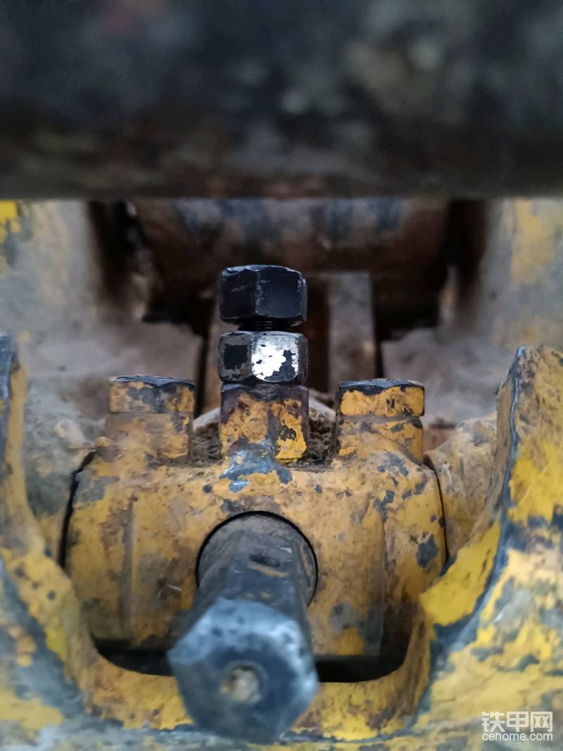

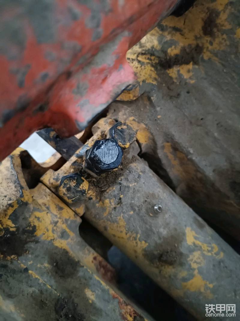

大意了,松快接锁丝的时候忘了把套筒子拿下来,螺丝松开了,动了一下斗杆油缸,咯噔了一下,完了,套筒四分五裂了,锁丝也扭歪了,特么的我都想捶我了
锁丝歪了,锁丝盖上搭不上扳手了,扳手用力就滑了,干脆就在那个锁帽上借力松这个螺丝,受伤的螺丝往出松的时候很紧,就这样硬生生的把这个螺丝送出来,带的这个螺丝属实够长的👇👇👇👇👇👇

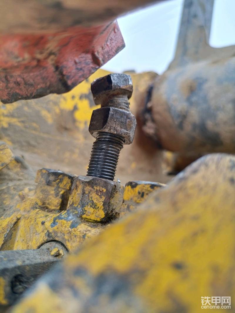

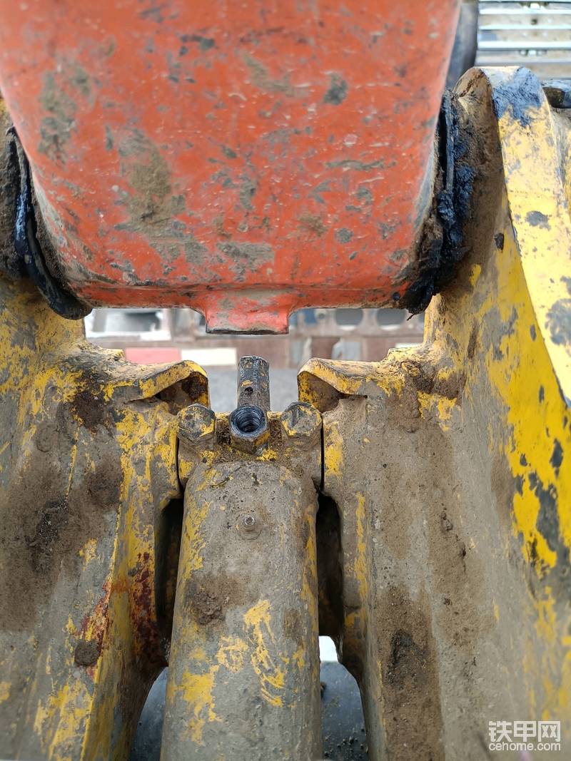

下图最后做好了,比以前的螺丝短了,看着也精致了,老李师傅修了一辈子汽车了,缝缝补补的活也干的很给力,为老李师傅点赞,👍👍👍👍👍👍

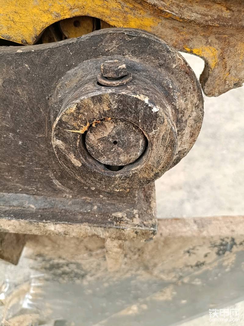

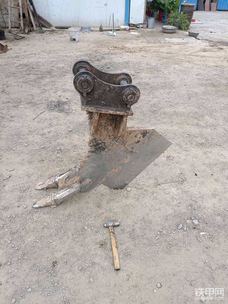

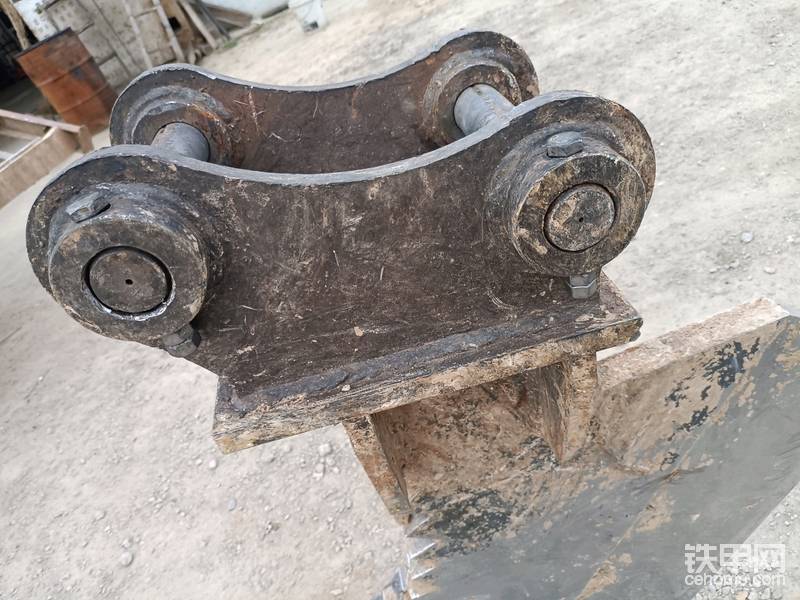

最后把砍树刀锁轴的螺丝也换了,以前装的螺丝细了,把轴眼都磨大了,这次也换两个合适的螺丝,我这人,哪里不合适了就得马上处理了,不喜欢那个再搞一搞,搞搞还能用😂😂😂😂😂
