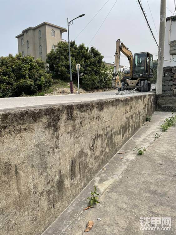

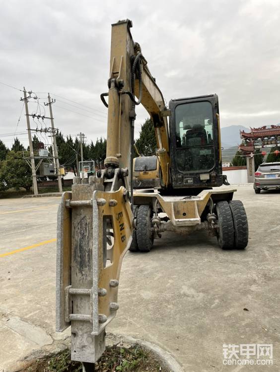

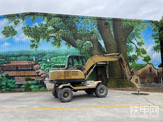

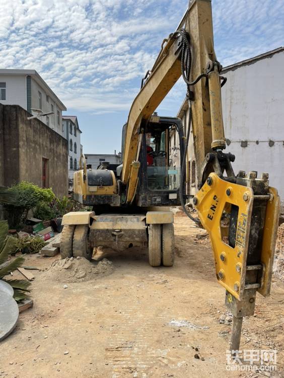

本想看看新源轮式挖掘机的帖子,发现挺少的,决定自己来写写这些年的使用体验吧,2012年入手的65-8,现在还在正常使用
新柴498BPG发动机,不知道为啥三年一次大修,这马上满九年了,不修了,订了一台新源C75w,用新源这么多年,还是可以的,新源挖机就是你用心去爱护,绝对不会半路撂挑子那种,爆油管除外,接下来说说具体优缺点
优点就是:相当稳定,每天启动检查机油水,一天一次大小臂黄油,一月一次底盘黄油,一月检查整车齿轮油(变速箱,上传动箱,下传动箱子,前差速器,后差速器)爱护好了,绝对不容易坏,尤其是开起来时候要像对妹子那样温柔,不能猛踩油门,猛松离合起步,三分机七分养,这65-8机子买的早,齿轮泵,力气够用,挖机买了五年左右才装炮头,炮头不心疼,一副齿轮泵才1500左右,现在旧机子拿来炮头,新机子到了准备挖斗
来说说缺点,如果有幸,厂家能看到那就最好啦,需要改进的就是,整车应该使用进口轴承,就说一个上传动箱,国产轴承寿命就一年,一爆,齿轮直接就打了,起码停工一天,到处跑买配件,一年一次,连爆三年(影响特别深,这个轴承是6209),后来才了解到有进口轴承这个东西,买了装上,到现在五六年没坏过了,还有一个就是要使用进口油封,道理同上,虽然不会带来直接损坏,但是一直漏油也很麻烦,修吧,一个油封20,修理费起码两百起
总结吧,作为国产还是不错的,有努力的空间,新源挖机,对待温柔些,还是很耐操的,这算是我九年的用户对新源的评价吧,我见过好多请驾驶员开的,四五年的挖机比我这九年的挖机还破旧,我想提醒一下那些帮人家开挖机的兄弟,请爱护机子,受人之托,忠人之事,这样的品格才是对的,如果处处计较,患得患失,眼界狭隘,倒霉还是自己,从业九年我见过太多
