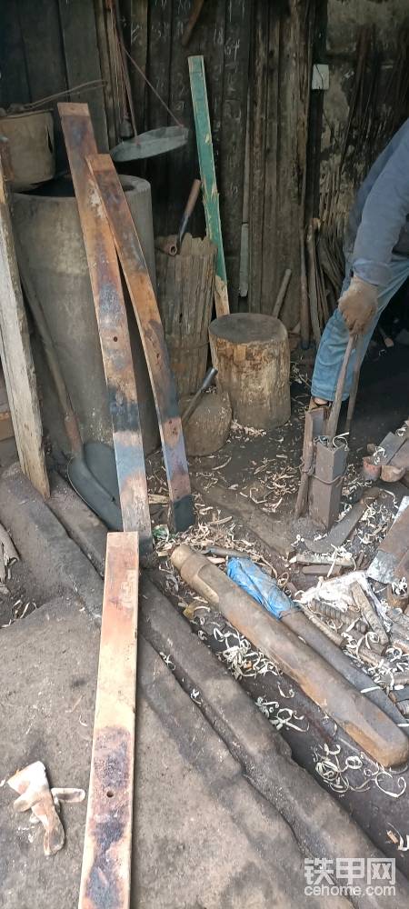

弹簧钢的弧度很大 ,这次用的是20个厚的材料,铁匠铺里烧红拉直一下  【一百大洋】,老表建议用后八轮的钢板,那确实是厚很多 ,但很适合大机子加固 ,中型机加固得太重了,操作不灵活不说, 油耗还得上去。材料的选择也是各喜各爱,普通钢  铁板,履带板,以及其他的板材等等。履带板加固效果是非常好的,成本也是挺贵啊!   总之来说 适合自己的就是比较好的 。
