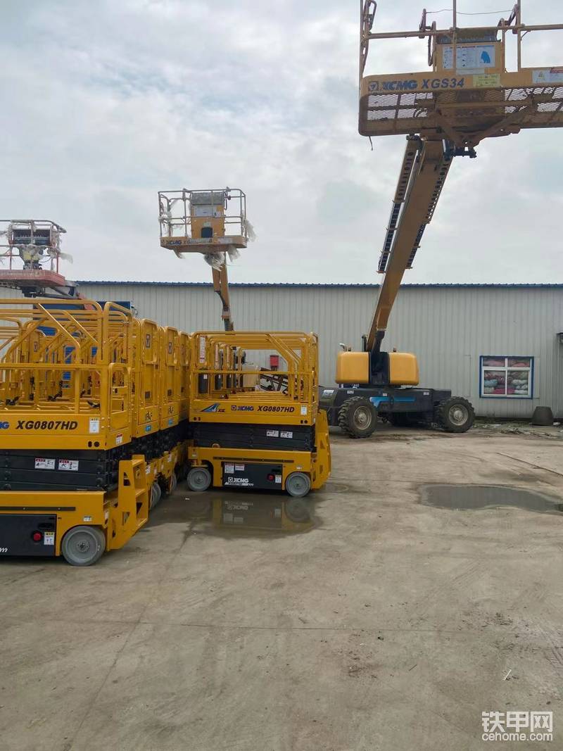

一、剪叉式高空作业平台优点:用途最广泛的高空作业设备,稳定安全、作业范围大。
特点:剪叉机械结构,工作高度一般是在6米到14米,升降台起升后有较高的稳定性,宽大的作业平台和较高的承载能力,使高空作业范围更大,并适合多人同时作业。动力形式可根据不同要求选择(如:三相交流电源、单相交流电源、直流电源和内燃动力等),加配上手动液压装置,可在停电或无电源场所照常升降工作,并可加伸缩平台,在平台长度不足时可延伸至所需位置,从而提高工作效率。
适用场景:适用于各行业高空设备安装、检修等可移动性高空作业。
二、直臂式高空作业平台优点:作业结果更简单,操作方便,稳定性好,安全可靠,高度有绝对的优势,是超高高空作业的常见设备。
特点:利用套筒式拖链结构实现伸缩臂达到高空作业,平台可360°旋转,工作斗及平台两处均可操作。臂架处于任何位置,作业平台均可安全行走,行走速度随举升高度的升高而降低。
使用环境:能适应特定作业环境,即能在潮湿、腐蚀性强、多尘、高温、低温环境下工作。

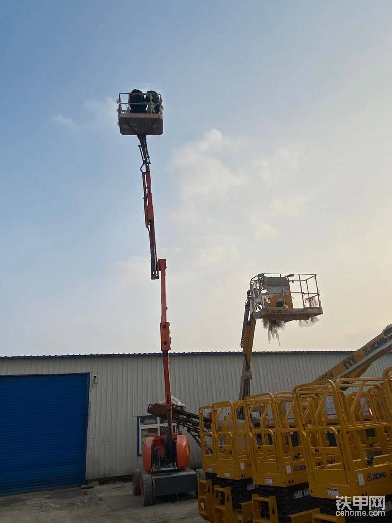

三、曲臂式高空作业平台优点:作业结构简单,操作方便,安全可靠,外形美观,是安全性和工作效率最优化的高空作业设备。
特点:采用折叠式工作臂(二节臂、三节臂),作业高度15-45米,举升臂可360°回转,转台、工作斗两处均可操作。臂架处于任何位置,作业平台均可安全行走,行走速度随举升高度的升高而降低。设有上下控制台(地面控制台与平台控制台)且上下控制台使用换向开关转换。
