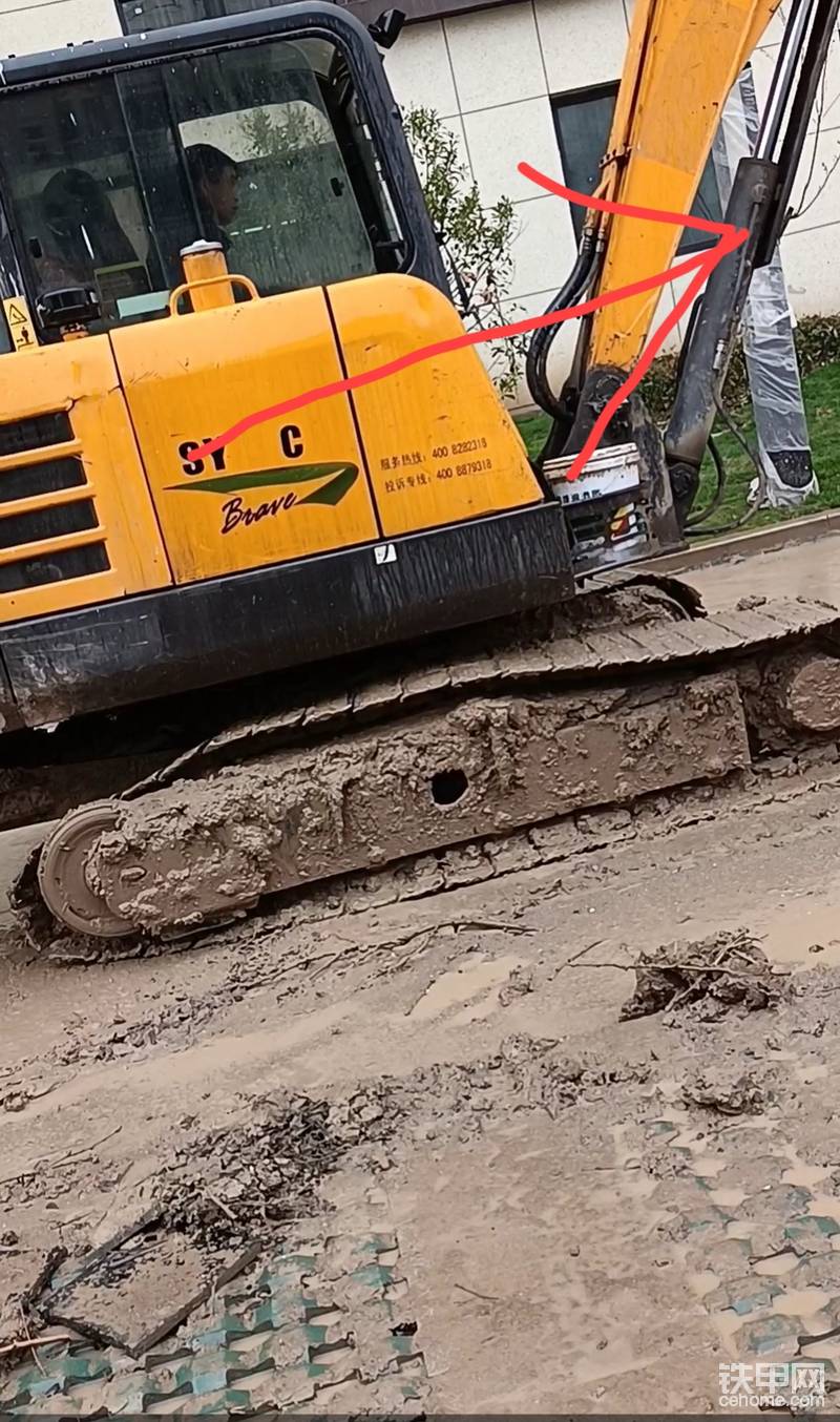

马上有一段闲空,寻思着好多年没有发技术帖了,给新手甲友们一些参考,这段时间一直在积累素材,刚刚下雨我手里事情忙完了,坐在机子里面写帖子,突然驾驶员打电话过来,履带掉了,我赶紧跑过去。最近雨水多又赶上要交房,所以下雨也在赶工期,这边土质很差,山皮土石子多,含沙量大,加之雨水润滑,机子嚯嚯来嚯嚯去,简直就是成了奶油蛋糕,一个不小心掉了,掉履带不要慌,先拿出手机拍个视频,咱们来个技术分解
第一步:正常来讲应该是放黄油,但是这履带比较松没有打紧,所以没必要放黄油了,直接上,先把机子撑起来,用支撑回转把机子调整方位,让支重轮能够压在履带链筋上,重回正轨,这里面有两个要点是,不要撑在掉履带的一侧,避免机子撑起来,履带继续掉的更多下来。还有就是撑得时候要用没掉履带的行走驱动,这样也是为了避免履带继续掉更多
第二步:机子转到掉履带这一侧正对面,支撑机子,单边行走,用后面没掉的履带驱动往箭头方向,为什么往箭头方向,因为这边没有掉。这里需要注意的是,机子不要撑太高,以单边行走支重轮不会碰到链筋就好
第三步:通过对比上图导向轮部分,可以看出履带多出来一部分了,因为通过单边行走,驱动齿部分多出的履带到脱轨的导向轮一边了,这个时候机子慢慢往下放,看箭头指示
第四步:放下后检查,支重轮是否压在链筋上面,如果不是,请重复以上操作调整。机子完全压上后可以看到,导向轮部分又多出一点履带
第五步:这个时候机子要转向驱动齿一侧,往履带没有掉的方向行走,如果是在土上面最好,斗子扣地,做牵引行走,两侧行走同时推,配合大小臂前进,这在路面上,只能扣路面了,不太得劲
第六步:注意观察,导向轮是否跟链筋一条直线,如果是请继续以第五步动作继续前进,需要注意的是,行走前进时候,掉履带的踩到底,没掉履带的踩一半,这样是为了机子平衡前进,如果踩一样多,掉履带一侧因为受力,走的慢半拍,就会上不去
第七步:进行到这里,基本上就已经要装上去了,当你听到咯嘣一声清脆的响声,恭喜你ヾ ^_^♪安装完成,下来看看回位后,撑起来空转两下,以确认彻底完成。
