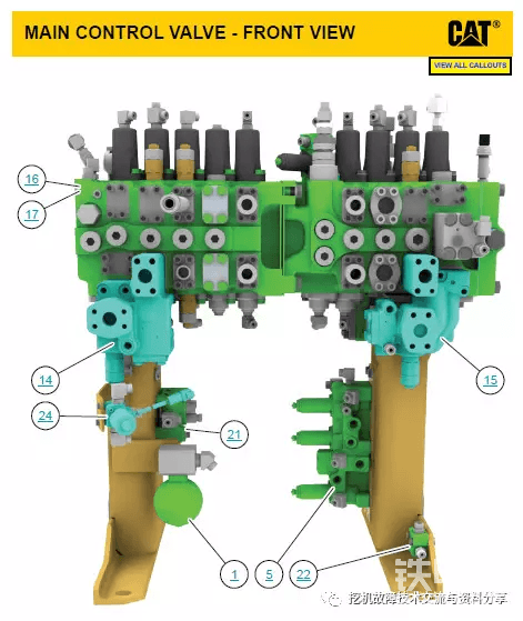

铁甲网首页 铁甲论坛 卡特彼勒主控阀摘要
卡特彼勒主控阀摘要
液压维修加工(李) 2021-03-11
2453 2
1阀芯磨损
2弹簧疲劳
3零件变形
4零件腐蚀
