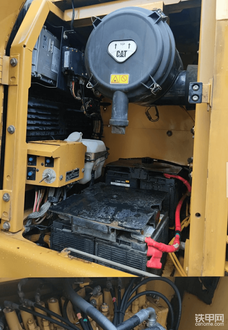

卡特挖掘机320D,4块电瓶怎么连接才能24V,有没有图

挖机铁臂膊669
2021-02-21
不是有两个分开的段线吗
Eway
2021-02-21
这是320d北海道的挖机,可惜这个车卖了不然跟深圳那边要张照片看看
回复(3)

挖机铁臂膊669
2021-02-21
哪个店瓶有两个段线,4个从发动机哪里出来的线,他哪个机子店瓶是术着放的,你能不能帮忙画一下我看看

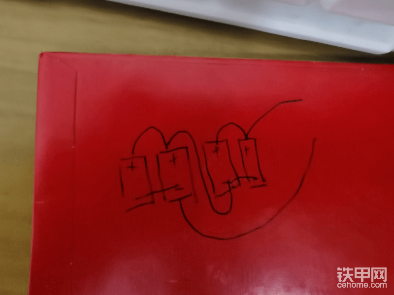

181****8820
2021-02-21
大概就是这样
回复(3)
