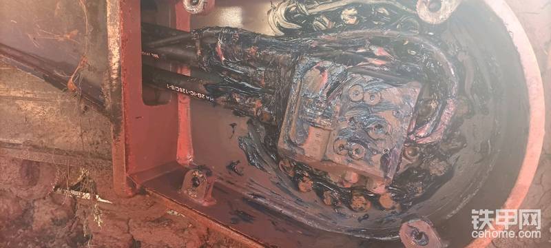

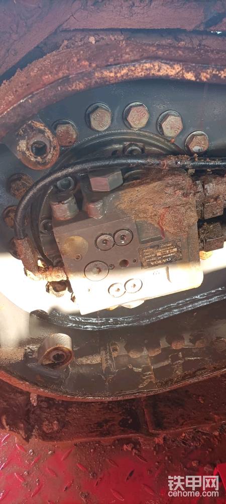

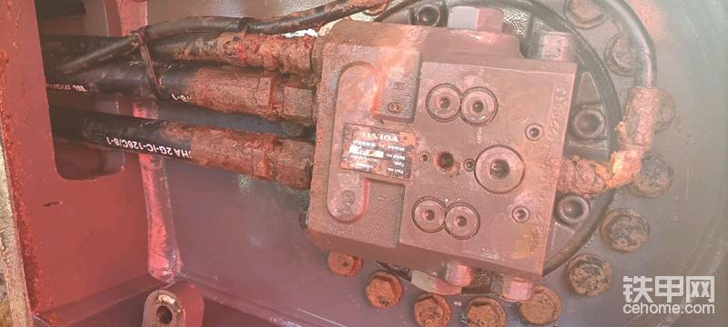

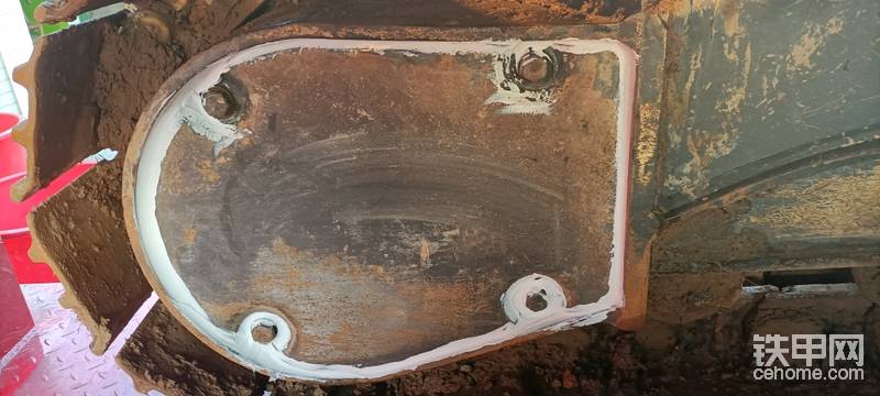

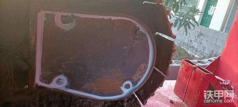

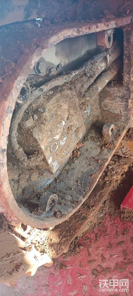

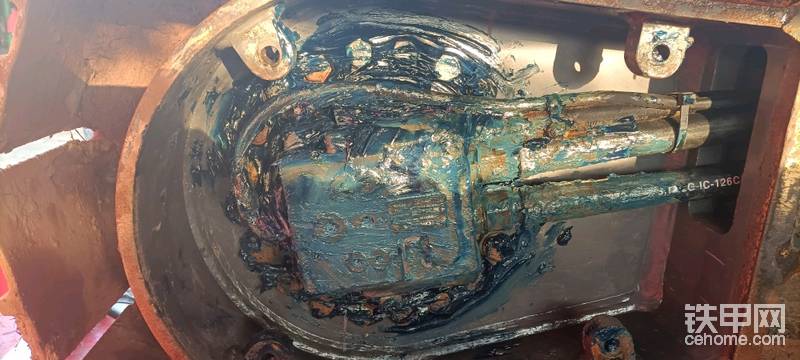

不知道各位正月初期间是否闲得住?    以前年味还好一点,现在是越来越淡了。今天闲不住把行走马达箱开了,机子刚回的时候 就把管子接头涂了点黄油  ,外圈的螺丝没有涂 。但是不管你涂多少都没用,泥水一进去迟早会生锈不说时间一长,  黄油肯定会挤跑就没有效果了 。这个胶也是考虑了一下 ,本来打算是打玻璃胶,胶的性质是软的  ,怕日后泥石挤坏了,美缝胶双体可塑性好 ,就是太硬  所以打的事免钉胶比较硬一点 。现在也没有更好的办法,终究会有沉淀泥 ,集思广益各位的好办法。
细泥太多了 ,已经淹没很大一部分。
细泥太多了 ,已经淹没很大一部分。

机子刚回来管子街头就涂了黄油。
机子刚回来管子街头就涂了黄油。
涂对我黄油  卖相实在不好。将就
涂对我黄油  卖相实在不好。将就
两边盖好打免钉胶 ,不知道效果怎么样!
两边盖好打免钉胶 ,不知道效果怎么样!
