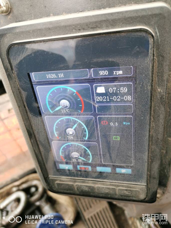

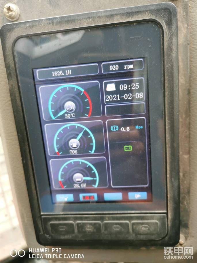

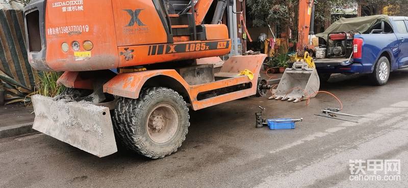

这台85今年一直在外面干活,现在有1600多小时,时间一年的车,底盘从来没有保养过,最近刹车也有点发卡,
到今天1626小时,除了换机油,变速箱油,其它没有动过扳手,上半年干了3个月月租,下半年一直在工地干小时,
熄火顶起前轮,保养前轮不要释放刹车开关,后轮有断气刹,

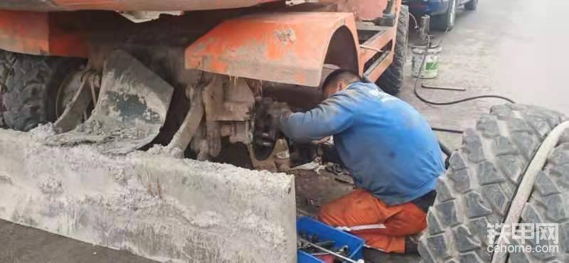

在家保养就是方便,有风炮,省力省时间
在家保养就是方便,有风炮,省力省时间

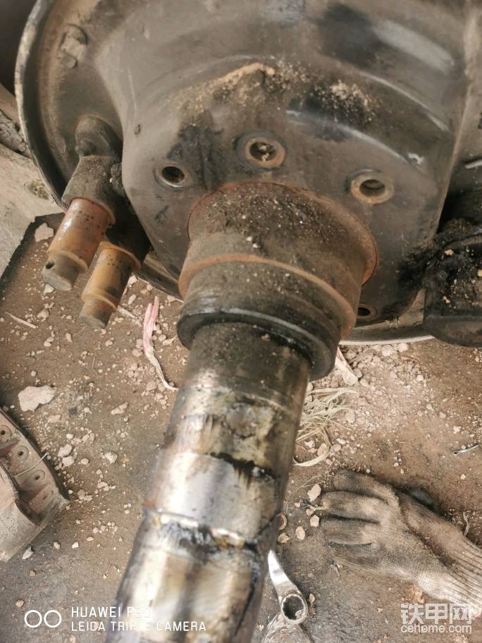

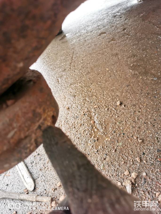

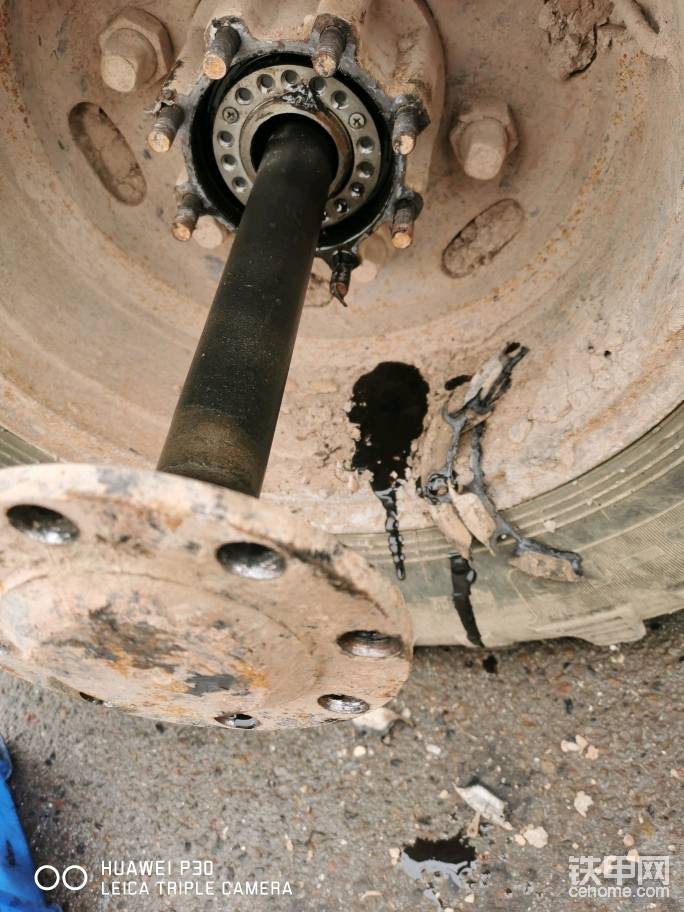

先拆掉半轴螺丝帽,取掉防尘罩,用套筒拆掉半轴螺母,拿掉半轴法兰盘,
松掉前轮调整臂,反时针旋转,为了拔轮好拔

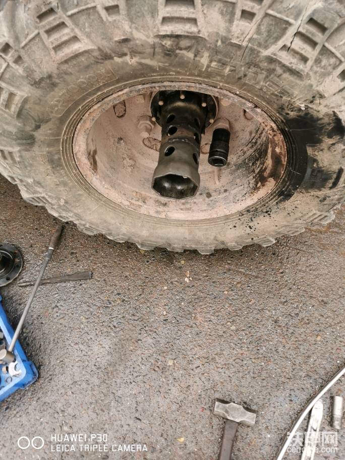

用专用的轮毂螺母套筒拆掉锁紧螺母,取掉保险片,在拆掉里面的主螺母
自己拔出轮胎就可以了,里面的油还是很多的,连胜桥就是做得好,

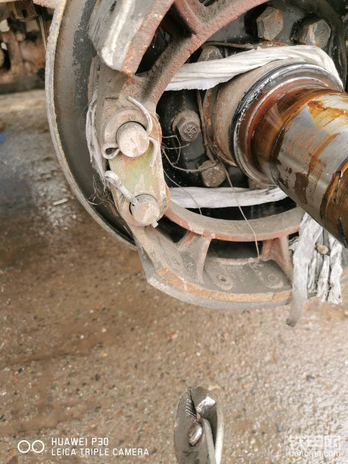

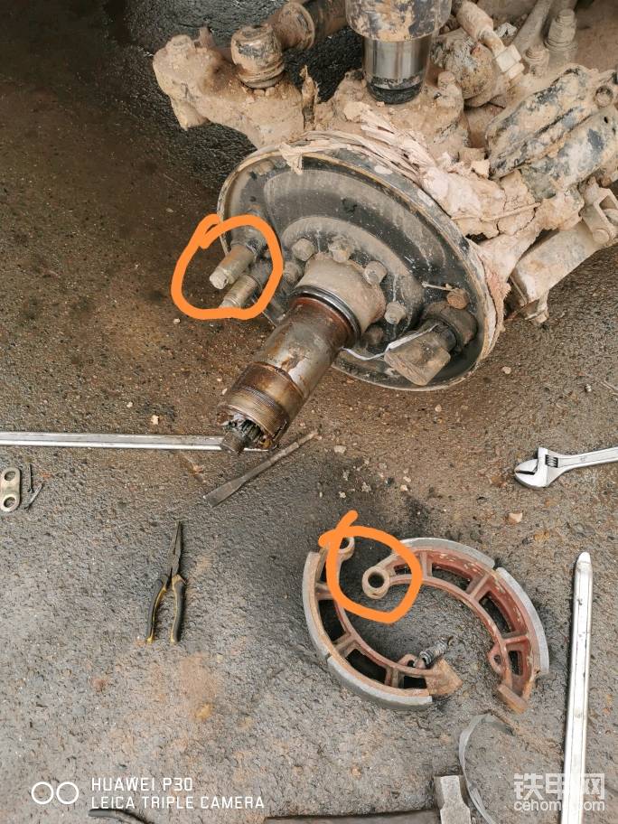

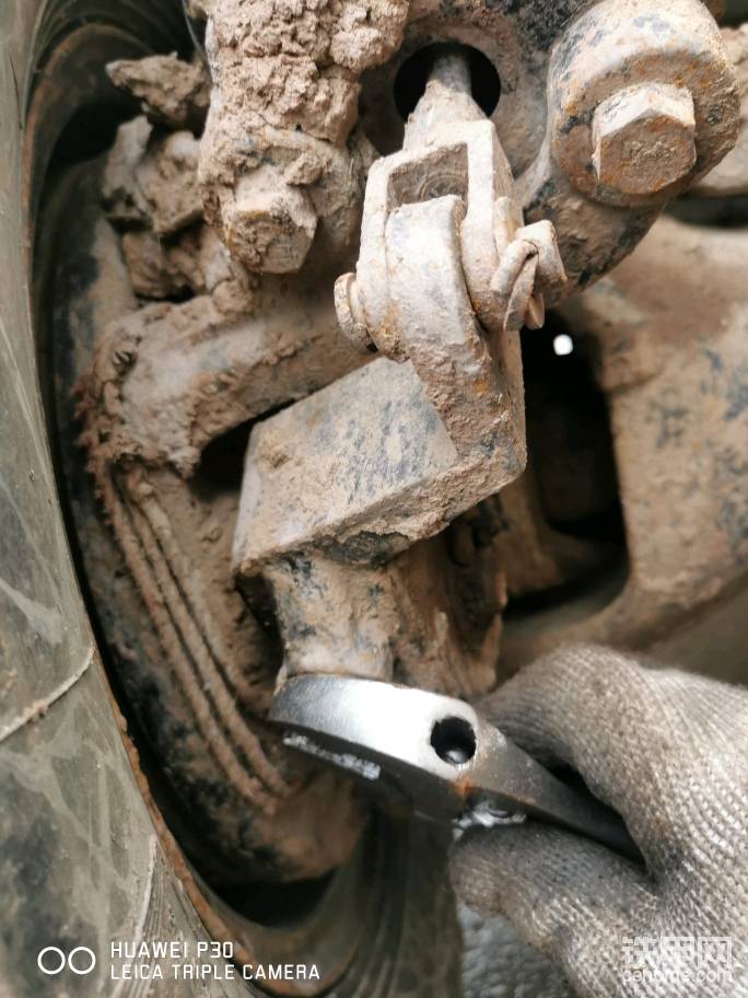

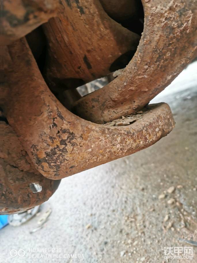

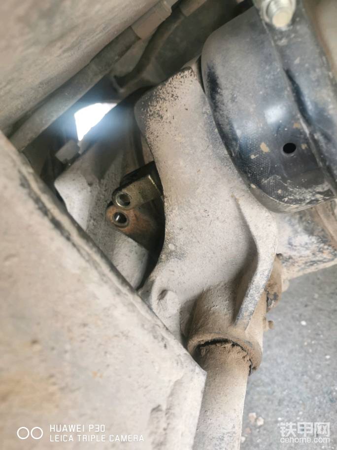

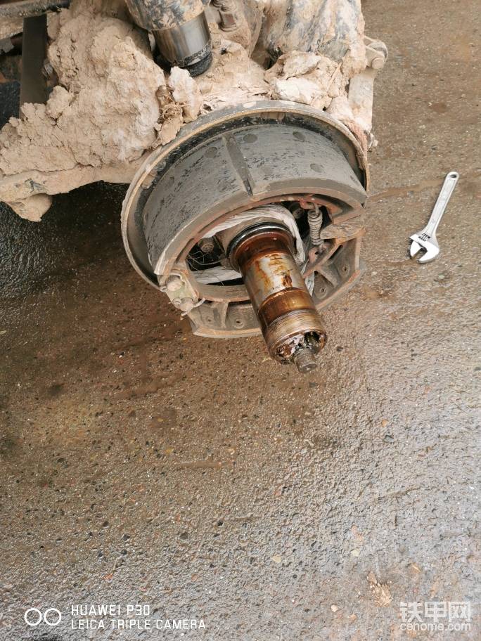

拆掉保险销,拿掉链接片,想办法敲掉刹车踢,生锈了的刹车踢是很难拿掉的
看见刹车偏心螺丝已经生锈发卡,拆掉刹车踢!

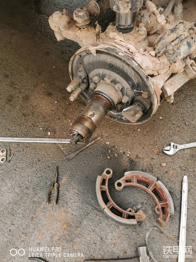

拿掉的样子就是这样,
拿掉的样子就是这样,

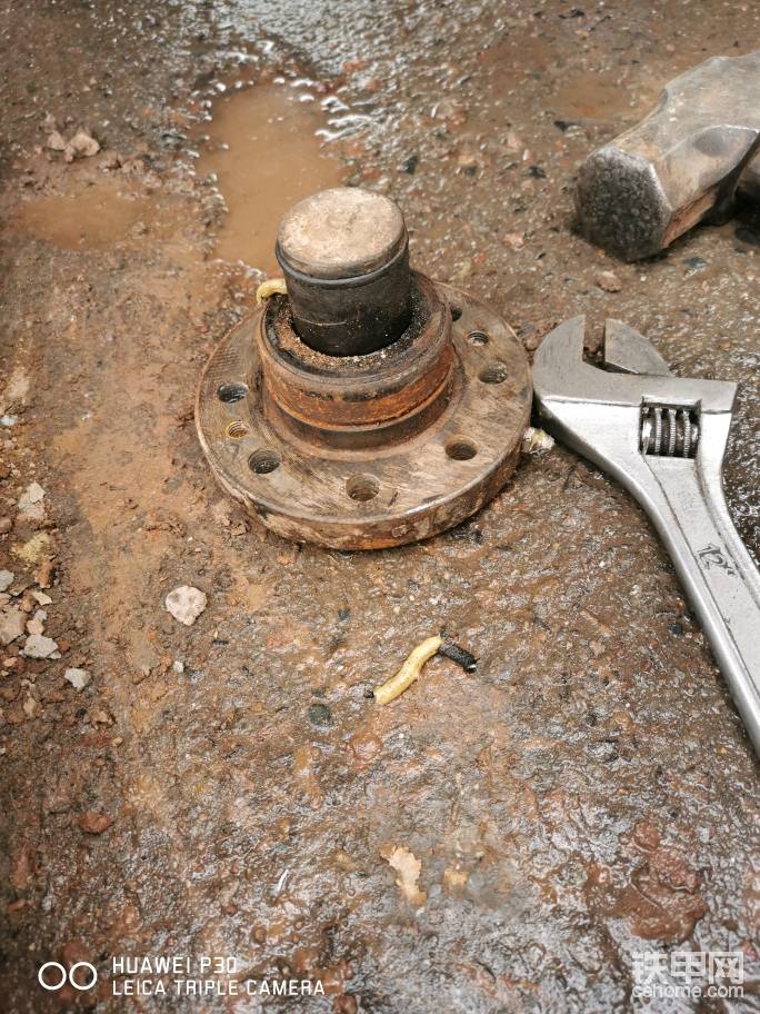

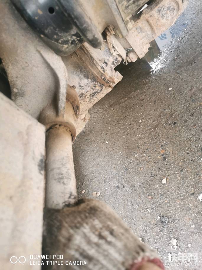

转向架下销黄油嘴位置不好,黄油嘴容易被碰坏,决定拆掉下销,重新变换一个位置,
拆掉下销螺丝,在费九牛二虎之力,敲掉下销
疏通黄油嘴,装上新的黄油嘴,在安装上去黄油嘴劲量考前,靠轮胎位置,又要好打黄油

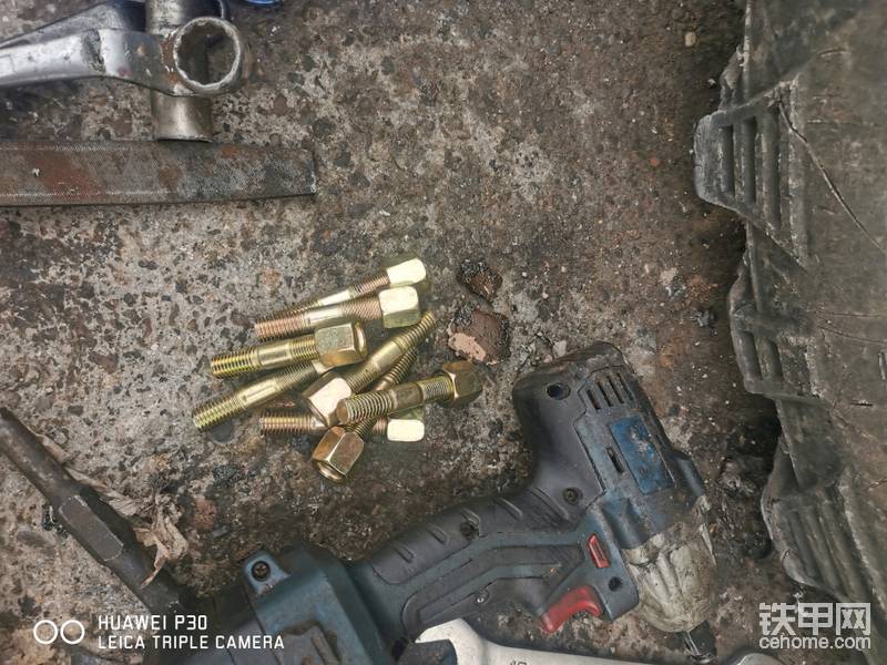

拆掉后轮半轴螺丝,我是全部换掉后半轴螺丝,

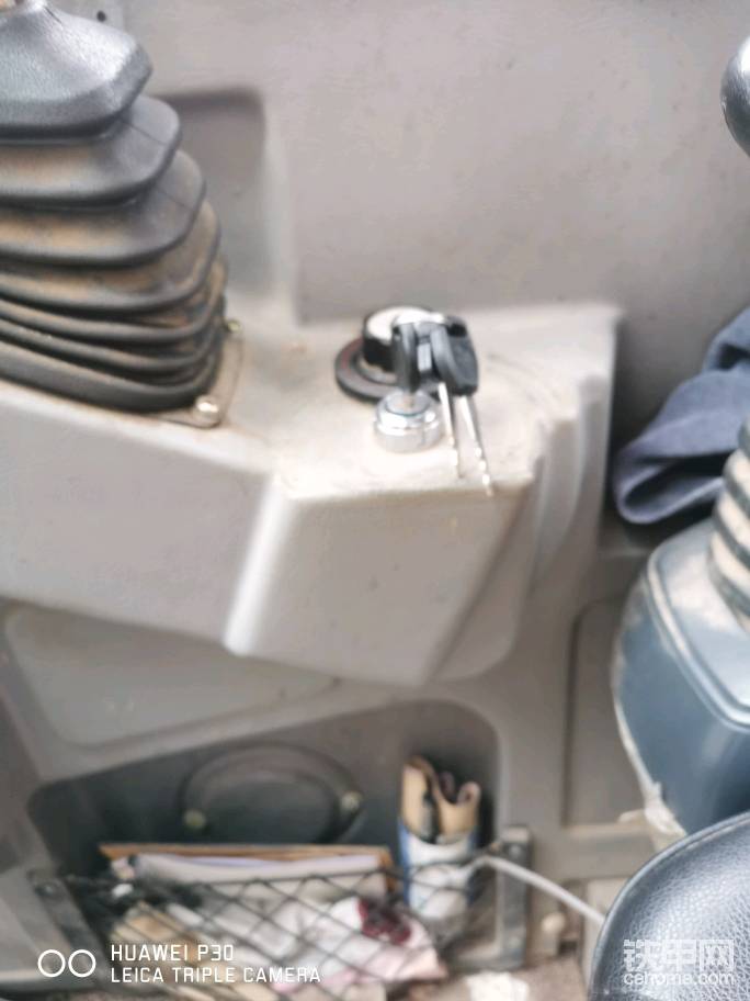

气压打到0.4兆帕以上,用推土板顶起后轮,释放所有的刹车,关闭发动机,最后要打开点火开关,只有在通电状态下,断气刹才是释放状态,

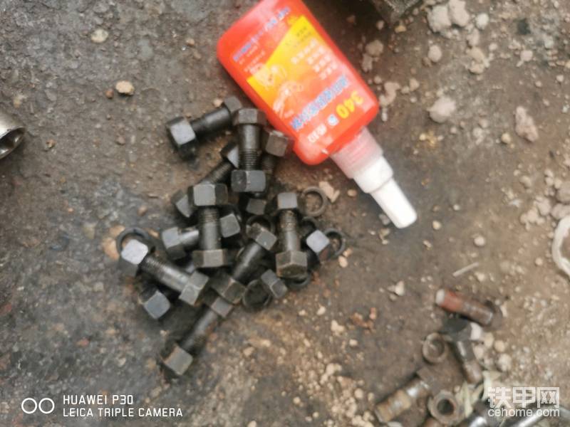

后面发现刹车墙板螺丝松动,决定,更换螺丝,

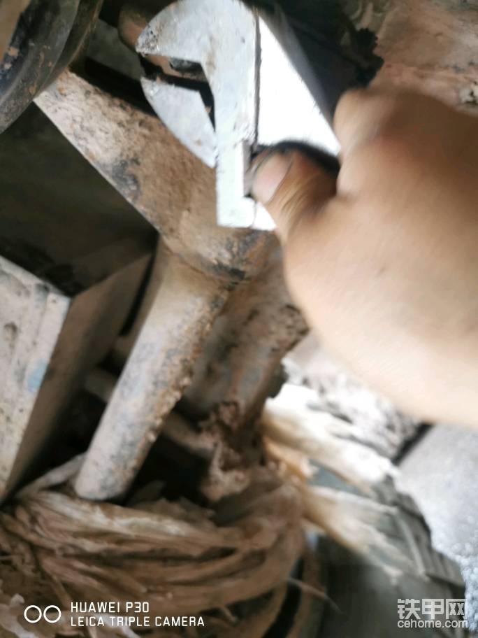

更换后刹车墙板螺丝,要拆掉刹车调整臂和刹车分泵链接销,为了找准,滚杆中心位置,
这个就是刹车墙板螺丝,先拆掉,
这个就是刹车墙板螺丝,先拆掉,
更换新的螺丝,上螺纹胶和新的弹簧垫片
更换新的螺丝,上螺纹胶和新的弹簧垫片
装好螺丝,刹车滚杆必须用手能转动,不燃也会产生刹车发卡

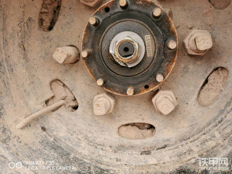

安装轮毂和前轮安装顺序一样,
更换后轮全部半轴螺丝,原车半轴螺丝质量一般般,更换加强型半轴螺丝

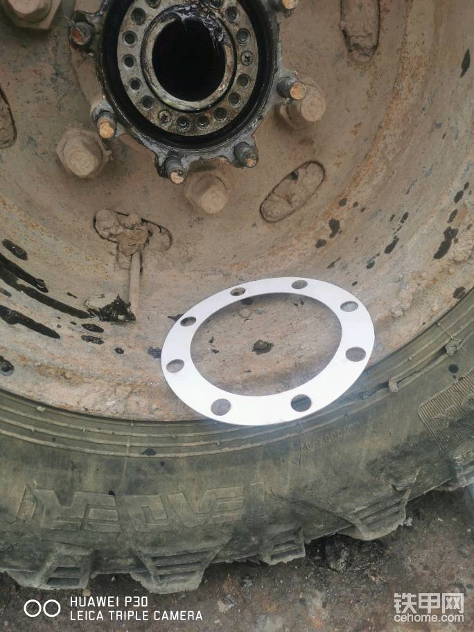

更换掉半轴垫,,最后调整刹车,收工,完成全车轮保,

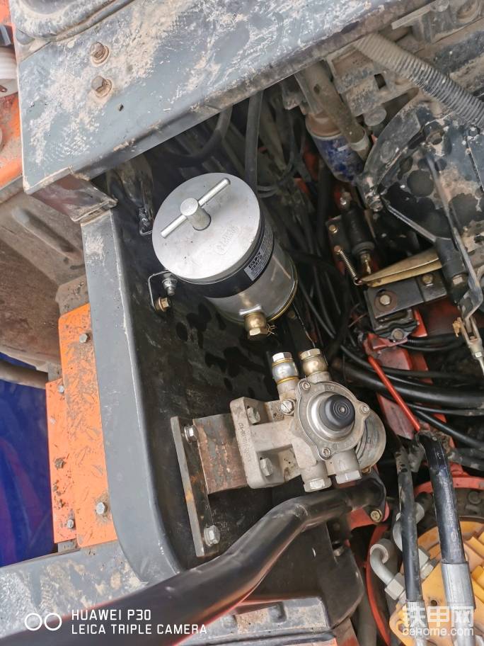

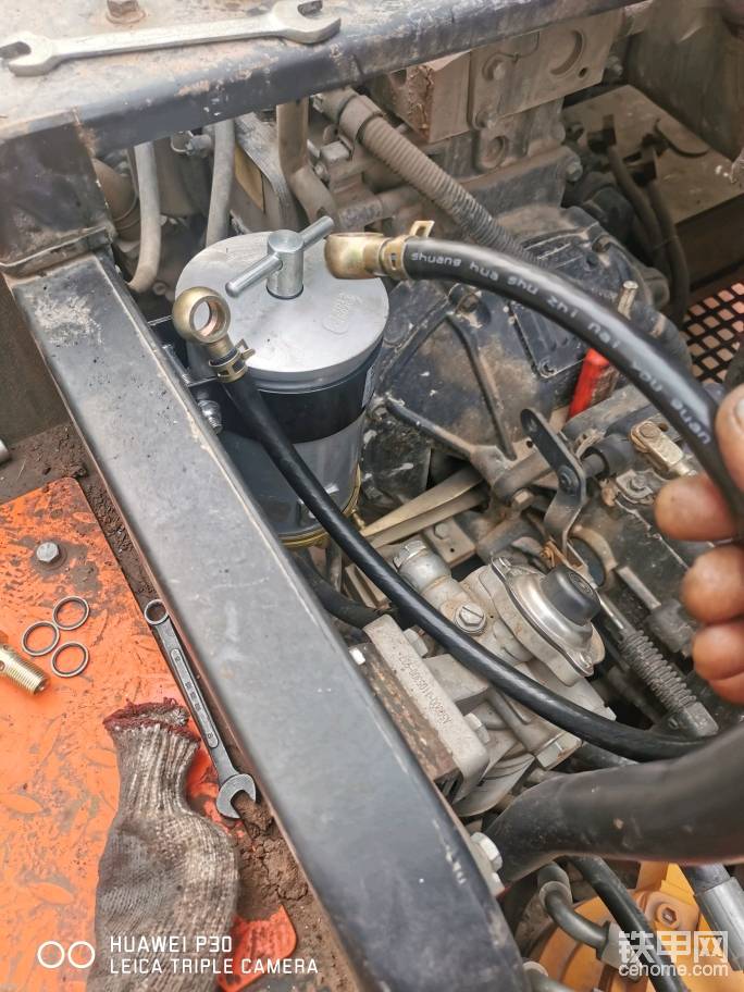

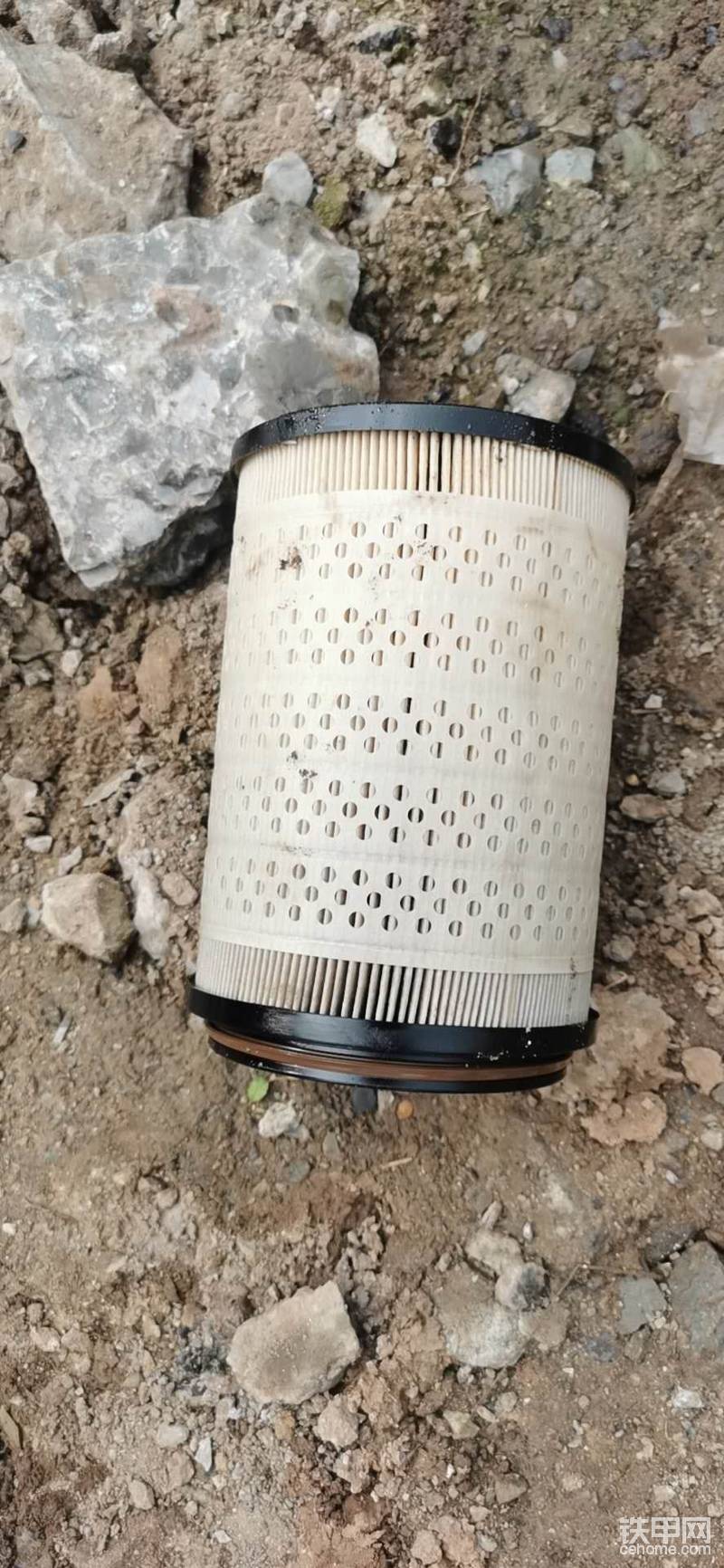

最后加了一个派克柴油细滤心,省钱省心利器,
检查,添加液压油
检查,添加液压油
这个是加了派克滤心后,三一挖机用了1000个小时的油水分离器滤心,一点颜色没有变
