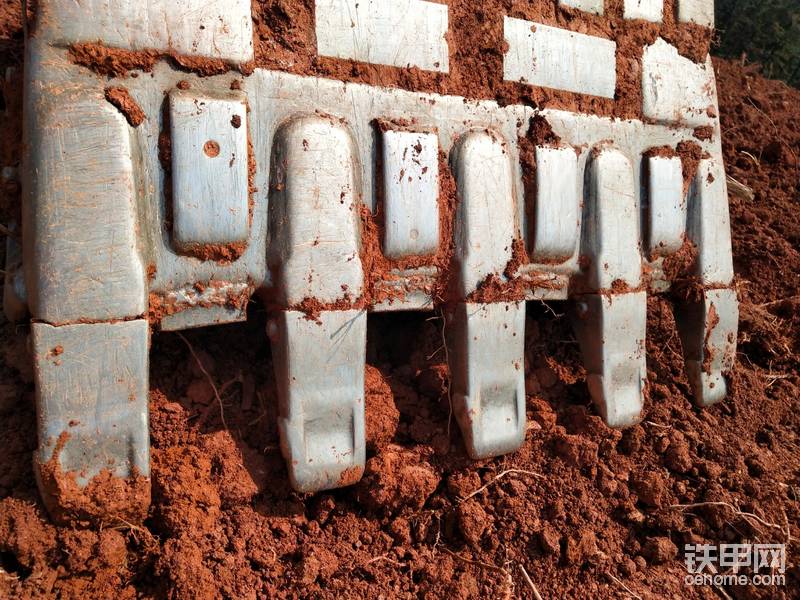

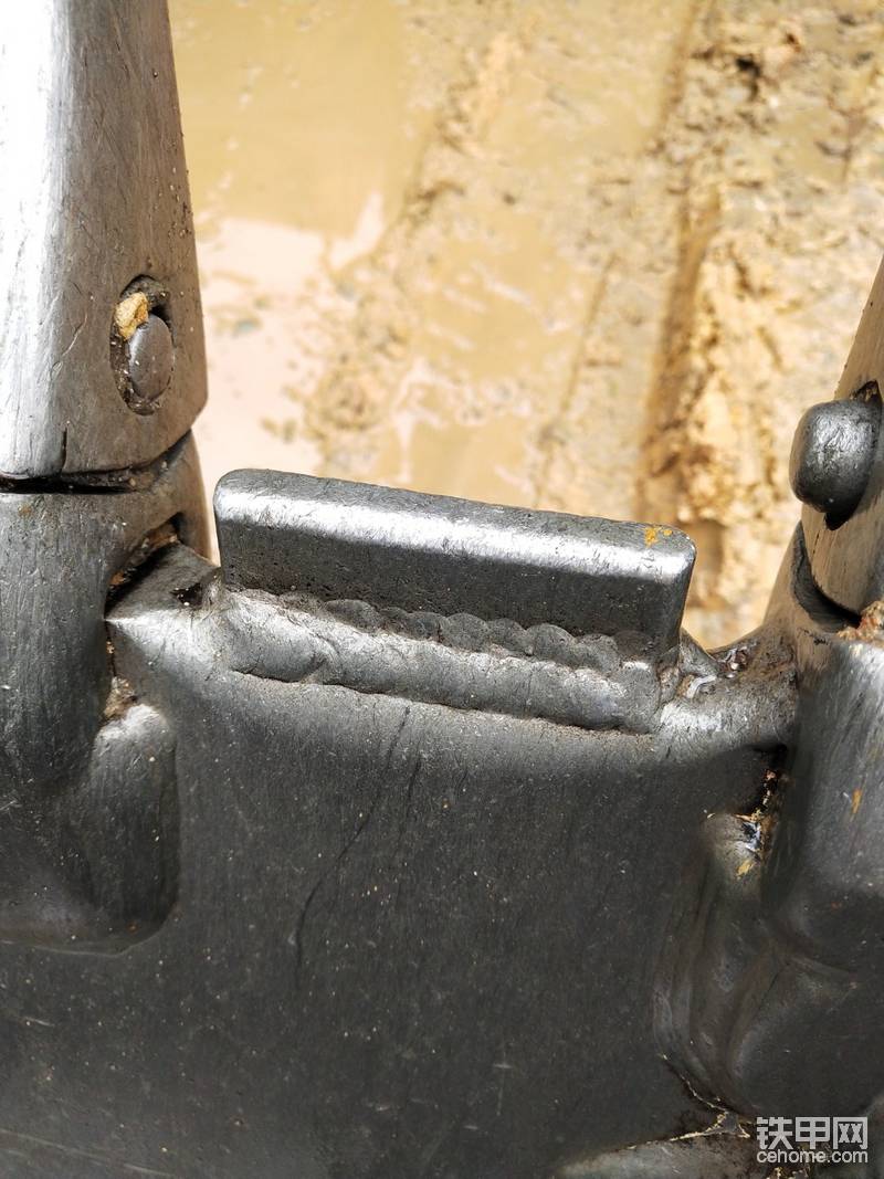

刷坡的时候两齿之间的位置土刮不干净,  加焊弹簧钢刷出来比没加要好看些    最主要的是牙板耐磨些……
斗子底边加固用的是货车半轴盖, 这个东西钢材不错。
牙根之间是最容易磨损的地方, 所以加了一小块弹簧钢,时间长了很容易就出现半个圆,刀板不耐用,毕竟赚几个钱不容易,怎么都得坚持到八九千个小时吧!

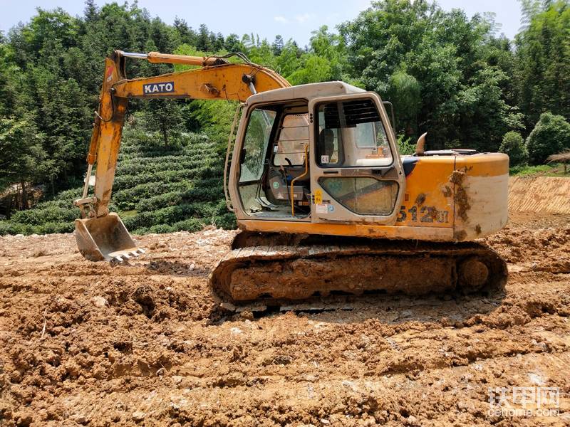

这个是以前三伙计的加藤
这个是以前三伙计的加藤

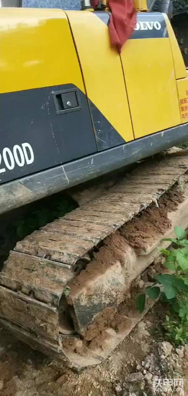

屁股油漆早就擦掉了,  弄来那个底盘装甲喷了  很好用, 快干硬度也可以,  大概两三月就要弄一次   ,一瓶就够了,   屁股的形象还是要有的。

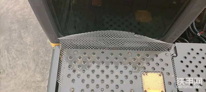

山里边做事树叶啊毛草等,很容易吸到散热器里边 ,空调外循环位置也加了,这个孔太大 里面还套了一层金刚网。

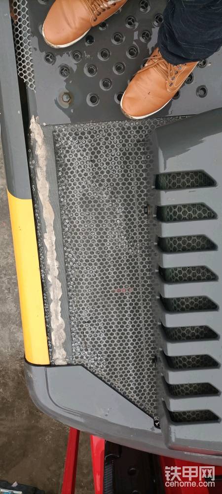

侧门进口位置加的金刚网, 效果很好!  就是拌混凝土的时候,水泥灰会黏附在上面,  每次都要冲洗, 《以前用的是纱窗网 水枪一冲坏了》

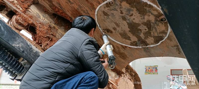

分油盅下的护板顶坏了里面全部是泥巴 ,校正后电焊点了几个地方,装上打了密封胶, 希望管用一段时间

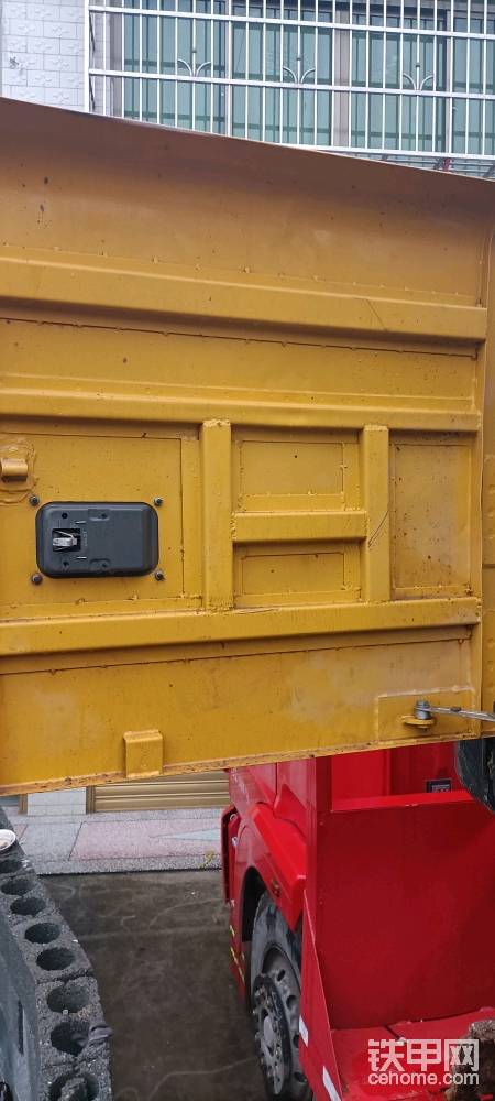

这个边门撞坏了,   冷作钣金伺候 焊了加强筋。 油漆干了贴了膜 ,  膜的效果还是不错,索性两边都贴了, 只是这个油漆颜色不一样。
