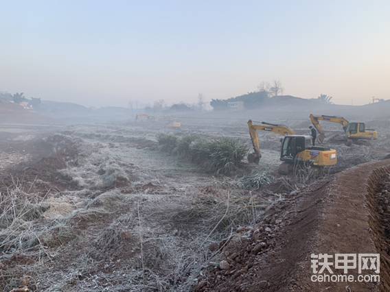

我驾驶的设备还是柳工60,面向的是一座座大山看着比较头疼好在我不是一个人,还有十多个挖机师傅他们操作的都是各种品牌的150 挖掘机。

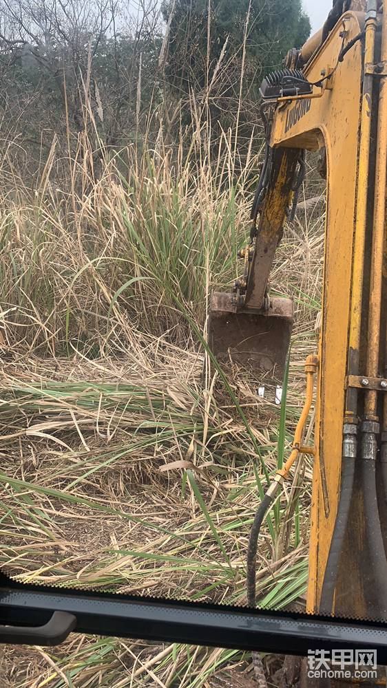

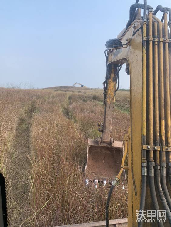

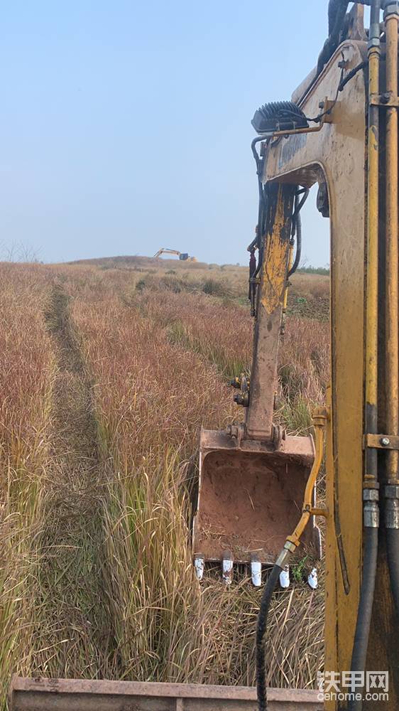

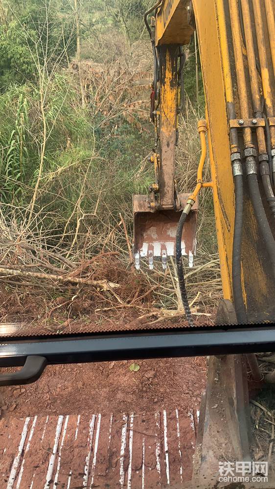

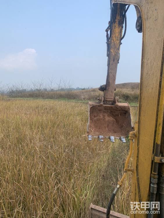

攻占山头这是改土的第一步,我是不改土的我只负责刨草,别看我的操作的是小挖机,刨草速度那不是一般的快,150挖掘机一般都是给我埋草。还有就是窄的地方他们去不了的都是我去干。

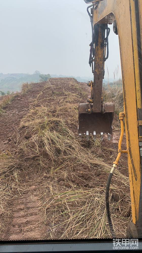

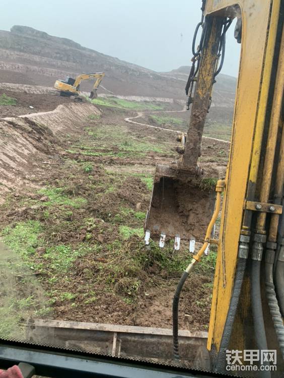

除草是改土的第一步骤,什么大树小树统统干掉。在除草的时候要注意的是草堆放的位置。草堆放的位置应该离扎田坎的位置远一些这个距离要大于150挖掘的宽度,不然大挖机扎田坎的时候又要把草堆刨开。埋草这里就讲一个技巧,挖第一个坑的料丢在一旁,把草挖进去然后把挖第二个坑的料甩在第一个坑里面依次循环。还有就是把草收成一个长方形的条状然后挨着条状的草堆挖一个沟把草埋进去

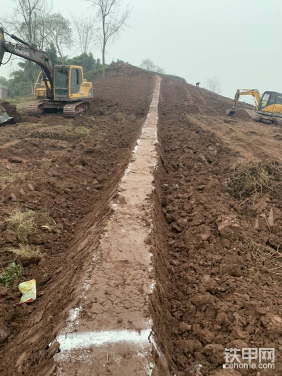

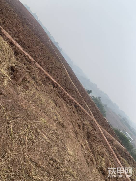

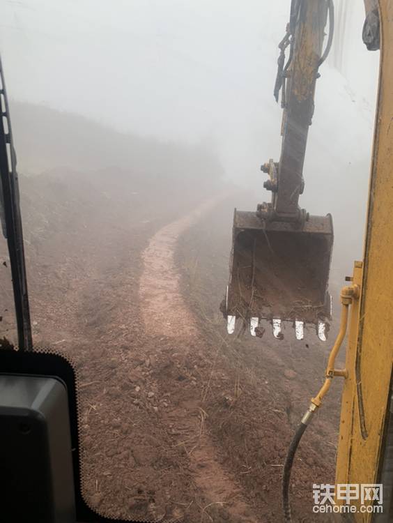

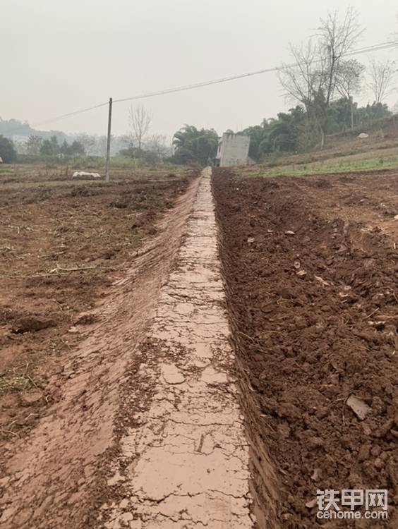

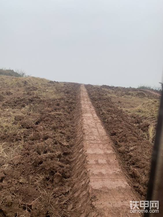

1. 扎田坎是改土的第二步,这里面就包含了新扎田坎和翻新田坎。新扎田坎就是按照施工放的灰线扎田坎,按照施工的要求田坎多高多宽来进行操作。扎田坎操作如下:挖泥巴堆起来然后用斗齿把泥土刨平宽度大概就是一个斗的宽度,然后用斗背去锤将泥土夯实,为了让田坎更加的美观,要用都背托一下,在拖的时候斗子要稍微向上翘一点。然后就是重复这样的操作,后面堆泥土刨平的时候都要比前面夯实的田坎稍微高一些斗背夯实就和前面的一样平了。
翻新田坎就是原有田坎已经被风化需要重新扎田坎。翻新田坎需要把老田坎插烂这样泥土才能堆起来然后就是按照原有老田坎的位置扎起走就可以了。
这里也讲一个技巧,在扎田坎的时候挖泥土可以挖田坎挨着的位置这样田坎扎好了旁边就有一条沟,就可以把原来堆在旁边的草挖到这个沟里面去,就不用单独去埋草,一举两得。

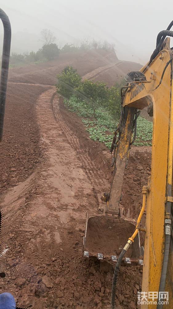

田坎内外侧收坡,田坎扎好了之后就要收拾一下这个田坎让它更美观。一般都是先收外侧的坡这样切内侧坡的时候可以看到宽度,如果先切内侧在收外侧的坡这样田坎宽度不好控制。操作如下,挖机履带与田坎平行利用斗背去收坡,先拍一拍然后用都背托一下,相当于平行刷坡。收坡的时候一斗接着一斗可以第二斗压上一斗位置的一部分,这样操作出来才更美观。如果地形条件比较好也可以对直刷坡。将外侧坡收好了以后就切内侧的坡,切内测的坡挖机站位离田坎稍远一点斗齿与田坎成90度然后切下去,第一刀切好后面就可以压上一斗的两个斗齿印依次切。
收内外侧坡的时候,我说着很简单但是实际操作中想要做好并不容易,一定要心态端正不能急躁。这样田坎才能做得美观完美。

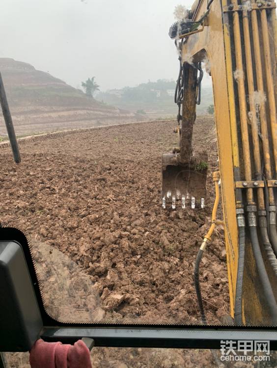

翻土是第四步也是最后一步,根据地形来判断翻土从哪里开始哪里结束,翻土类似于绿化的造型,比较简单。
