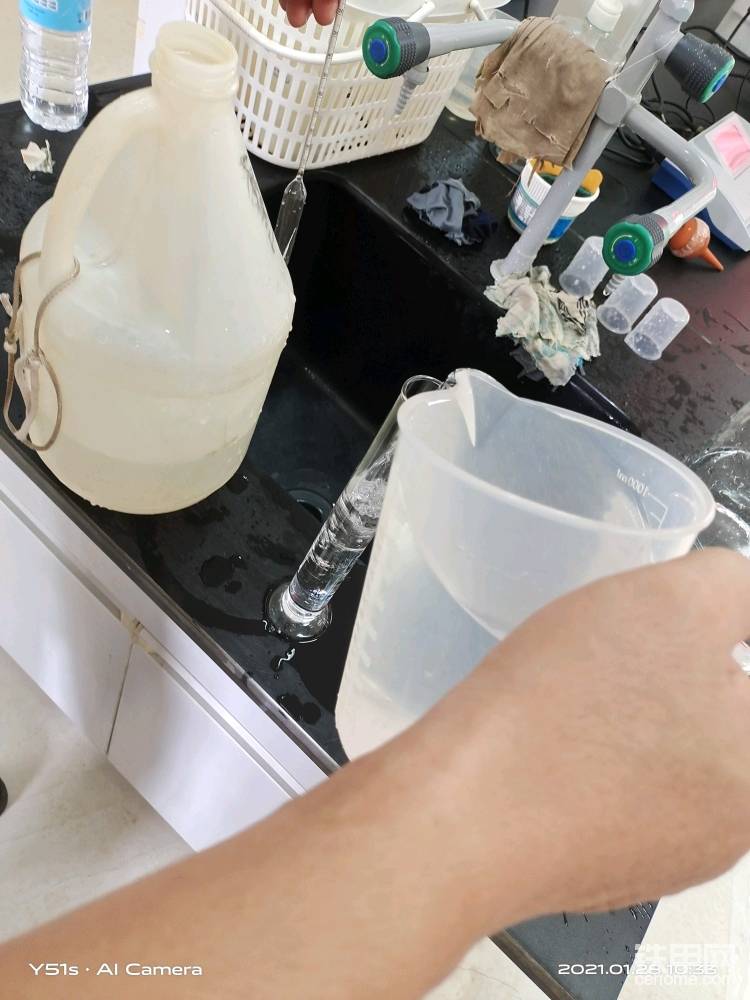

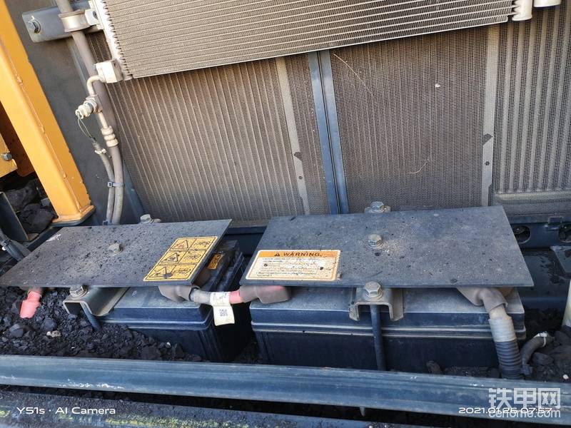

【铁甲日记第46天】维护蓄电池

这就是理解错误—跟师妹学滴手艺,电解液缺少,只要不是漏掉,基本缺少的是水,蒸馏水,需要根据比重进行调节,而不是加电解液,实在不行,你加哇哈哈,乐百氏纯净水都可以,就是不能加电解液,同理,发动机的防冻液亦同,只要不是漏,就只能加纯净水。不懂不要紧,可以去百度一下,估计那上就能有。

如果是电瓶极板弯曲,你除非更换极板,换电解液无效—几十年前我们企业的充电班是这么做,早就不用了。

嗯嗯!电瓶不行了,最后的冲洗→加电解液→充电再试试

密度1.23对不对啊?
回复(1)
manwang-
2021-01-29
密度不对,标准密度要根据气温环境来确定,一般来说,充满电的电瓶电解液密度,摄氏20度,在1.27—1.28之间,过高会损坏电瓶,过低是充电不足,你们的实验室挺漂亮,可惜了,再说,你们购买免维护电瓶,根本不用操心加水问题。

收到收到!谢谢老铁们指点! 蓄电池总是打不着车,把里面全部冲洗了以后,加的电解液
