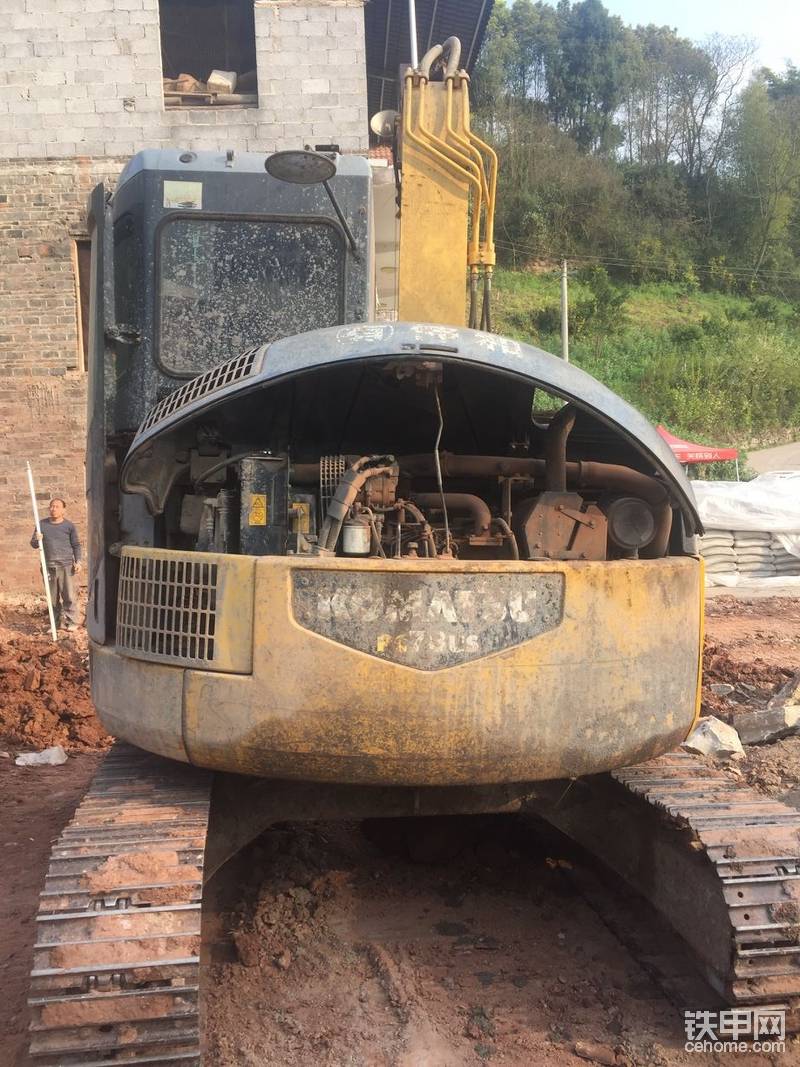

小松78-6大泵电磁阀拔了速度就快了 插起速度慢没有力

问题处理好了吗?同款挖机一样故障,

重点检查一下转速传感器的信号。

电磁阀清理一下再插上去,不要拔掉

换的新的还是这样 会不会是电路问题

发动机转速有1950
