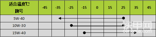

03
发动机防冻液、机油各标号适用环境
发动机机油的选用
按使用环境最低气温选用GB252-2000中一级适当牌号的轻柴油,具体见下表:
注:请使用质量等级≥CH-4的发动机机油;不同品牌、不同牌号的机油不得混用。
03
发动机防冻液、机油各标号适用环境
发动机机油的选用
