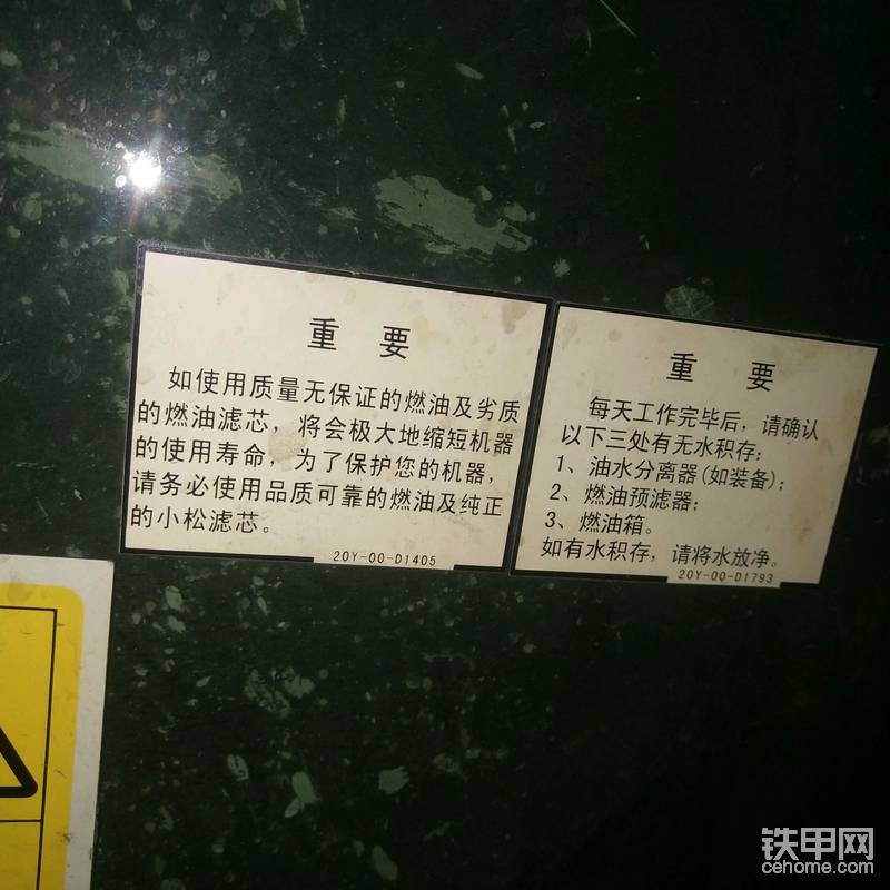

这是小松挖掘机对燃油滤芯的使用保护建议,“务必”一词也充分说明了小松机械对这一方面的重视。

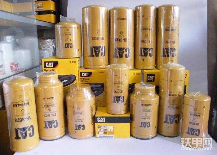

还有一个错误的认知,有的人说,原厂的滤芯太贵了,我买普通的,才几十块钱,大不了我一个月换一次,换勤点也是一样。其实这个观点有点“自欺欺人”的感觉,劣质的滤芯根本做不到过滤的功能,简单点说,就是从你安装上劣质品那一刻起,已经有“坏东西”在残害发动机健康了,跟多久换,勤换是没有关系的,记得很早前看到过一个关于CAT®发动机对燃油滤芯的更换准则,其中有一点我印象非常深刻,那就是CAT®在更换燃油滤芯时,不允许把未经过滤的燃油直接灌入新的燃油滤芯中,这与我们平时更换滤芯,灌满新的燃油的提示准则截然不同,可见CAT®对燃油的使用要求做到了多精细,燃油中非常细小(肉眼不可见)的磨蚀颗粒能导致喷油器的早期损坏,而CAT®发动机上的2μm次级的燃油滤芯能清除98%的2μm及那些大于2μm的颗粒,滤清器的使用和定期维护能明显提高喷油器的寿命。就我现在了解的,柳工装载机的广康电喷发动机的燃油滤芯,能做到了这个过滤值-≥2μm.
(μm: 微米)

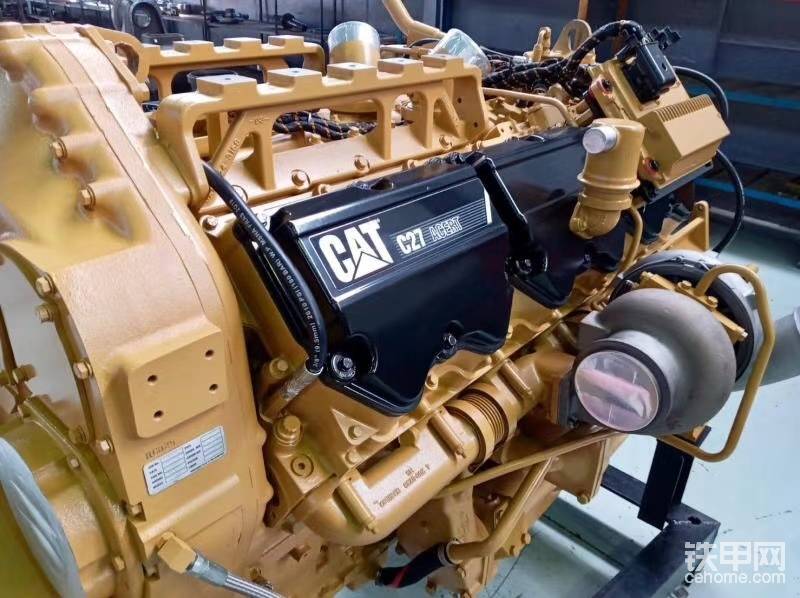

CAT®机械设备被誉为“工程之王”,其发动机也是闻名全球,之所以能得到众人的高度认可,相信这与卡特做事的认真态度离不开的,凡事追求到细微极致,这点值得我们学习。

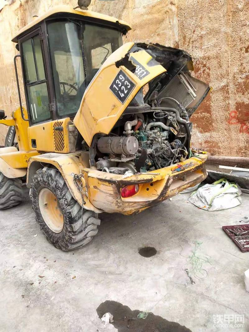

这是一位在以色列·特拉维夫工作的甲友,跟我讨论故障时告诉我,他们工地的一台沃尔沃的装载机(小型机),因为当地买不到这个燃油滤芯,索性他们就把这个燃油滤清器给“摘除”掉了,直接油管连接,所以那天讨论的故障,最终就是喷油器坏了2支所导致的,真是笑话,可惜这台车了。
