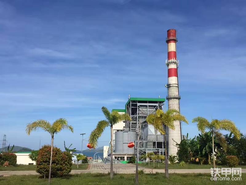

火力发电厂都有很高的烟囱,这个烟囱排出的不可见烟尘,有的则是排出白色的气体(湿式脱硫)无论哪种都是合格的,都是经过国家环保部门许可的。
烟囱
烟囱

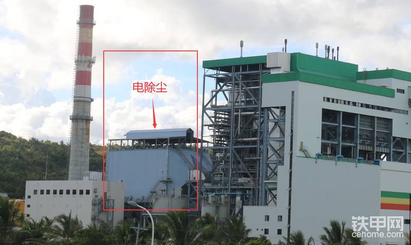

之所以是合格的排放标准,当然离不开强大的除尘系统,火力发电厂多数选用的是电除尘,也有布袋除尘,下面简单介绍一下电除尘。

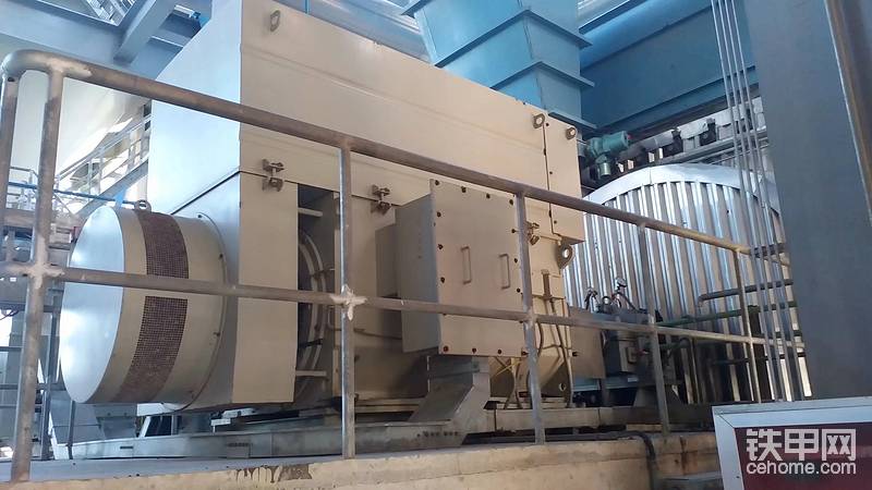

图片红色方框里的设备,是电除尘系统,他的一端连接锅炉尾部烟道,另一段连接烟囱底部,当然他们都是由风机提供动力。
送风机
送风机
引风机
引风机

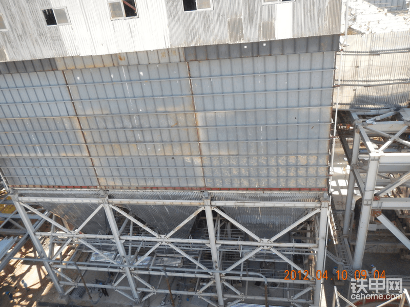

因为都是在密闭的空间里,受引风机的作用,含尘气体经过引风机被引入电除尘电场内部,电场共分为五级,每一级的容量都不同,靠近尾部烟道的容量最大,靠近烟囱的容量最小。

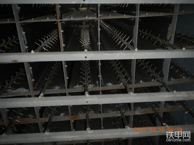

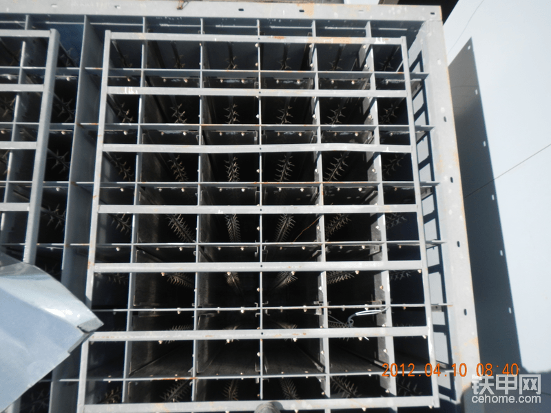

电除尘器除尘原理是:含尘烟气通过高压电场时,与电极间的正、负离子和电子发生碰撞或在离子扩散运动中荷电,带上电子和离子的尘粒在电场力作用下向异性电极运动并吸附在异性电极上,通过振打等方式使电极上的灰尘落入集灰器中。最后通过气力输灰系统,把这些灰尘粉煤灰送去灰库。
