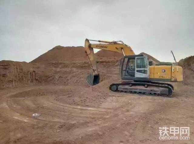

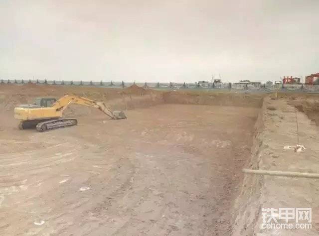

说完了4要素,我们来看看在实际操作中到底应该怎样应用,首先我们以上图的工况为例。40M*30M*4M四边基本要求接近直角基底平整要求南高北低落差60CM平整错差5CM以下,整机器现代225-7S。土壤硬度适中,刚开始做的这种活一定自己要有规划,从哪里开始,到哪里结束,自己都要先想好,我从东南方向先开始然后收平西面最后在出口旁边结束。
用左右摆是这种大面积且难度不是很高的活用的快方法而且带有坡度的整平这样干比较方便于收拾多余的土,此图是我正在施工中。

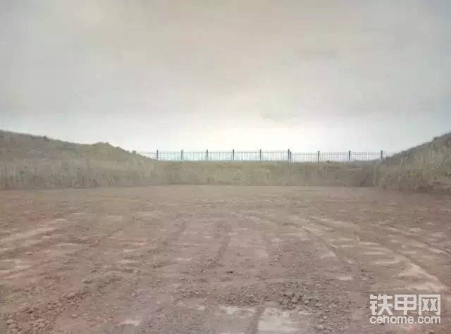

完成后的样子,自己觉得还算满意大家觉得能看过眼吗?
