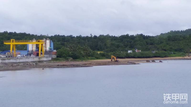

今天要说的就是锅炉里面的这个“水”,国内内陆省份发电厂多数用的是地下水、河水以及中水,而沿海城市发电厂充分利用了海水淡化工艺节约我们赖以生存的地下水资源,我现在打工的菲律宾电厂也是用的海水。
取之不尽用之不竭的海水
取之不尽用之不竭的海水

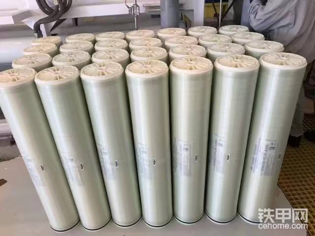

Reverse Omosis Film(RO)反渗透技术原理是在高于溶液渗透压的作用下,依据其他物质不能透过半透膜 而将这些物质和水分离开来。反渗透膜的膜孔径非常小,因此能够有效地去除水中的溶解盐类、胶体、微生物、有机物等。系统具有水质好、耗能低、无污染、工艺简单、操作简便等优点。反渗透膜是实现反渗透的核心元件,是一种模拟生物半透膜制成的具有一定特性的人工半透膜。一般用高分子材料制成。如醋酸纤维素膜、芳香族聚酰肼膜、芳香族聚酰胺膜。表面微孔的直径一般在0.5~10nm之间,透过性的大小与膜本身的化学结构有关。有的高分子材料对盐的排斥性好,而水的透过速度并不好。有的高分子材料化学结构具有较多亲水基团,因而水的透过速度相对较快。因此一种满意的反渗透膜应具有适当的渗透量或脱盐率。
待安装的RO反渗透膜
待安装的RO反渗透膜

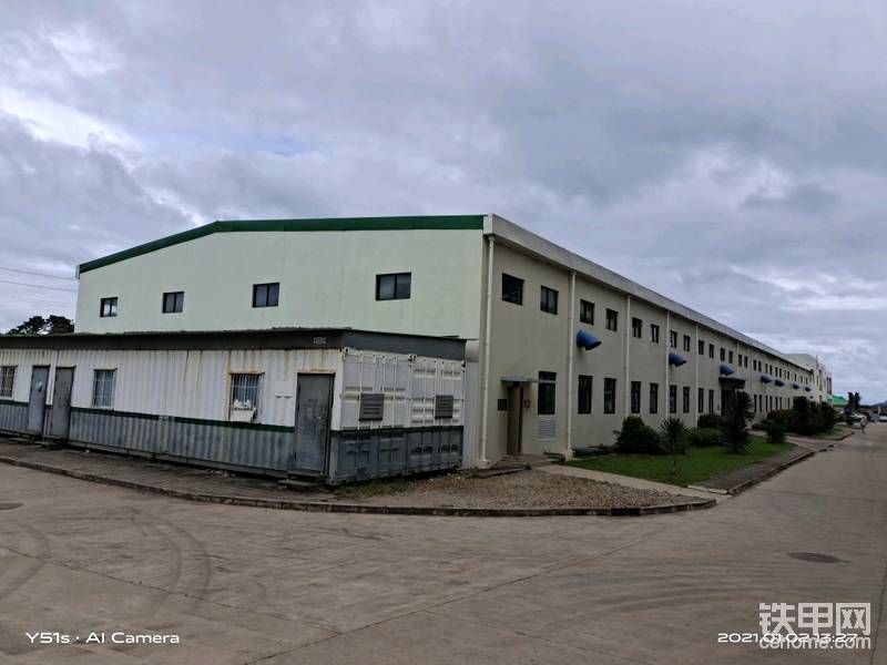

制水车间
制水车间

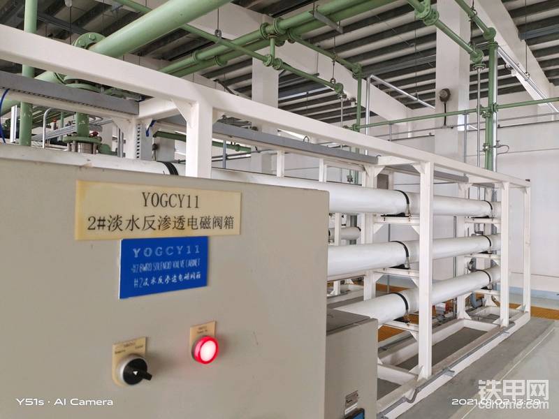

经过海水反渗透出来的水,还远远达不到锅炉用水的标准,通过一系列的加药加压再进入淡水反渗透装置,还有超滤装置,让我给你说的非常明白的话不是那么容易,因为我也不懂
淡反
淡反

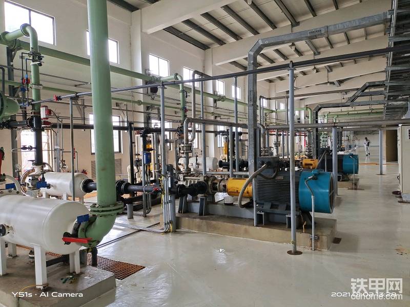

水泵房
水泵房

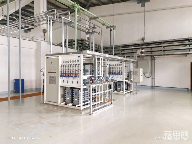

总之,最后一道工序是要把经过一系列处理的水,再经过EDI(Electro Deion Ization)连续电除盐技术才能输入除盐水箱,除盐水才是锅炉用的合格水。
美国GE生产的EDI除盐技术
美国GE生产的EDI除盐技术

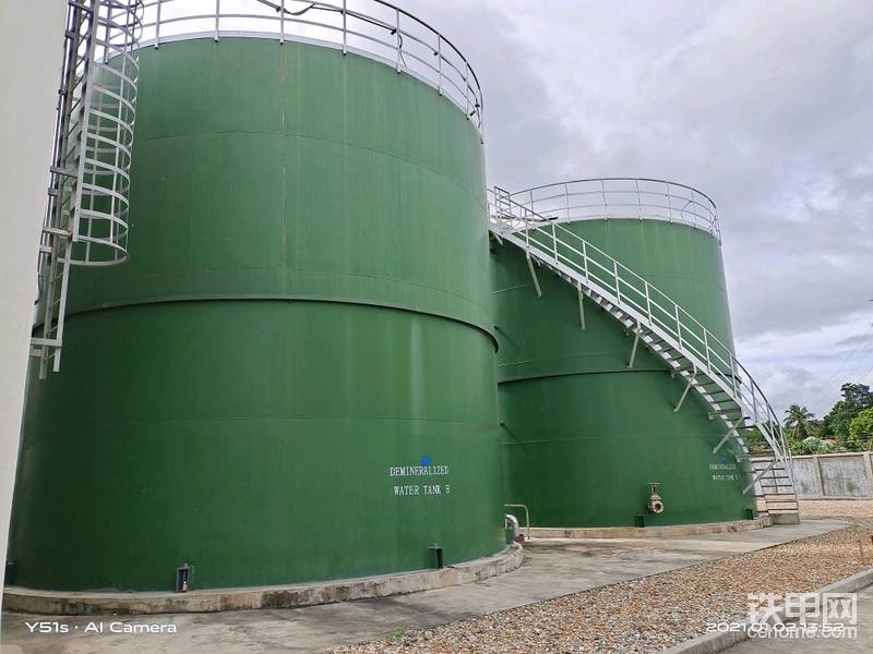

除盐水箱
除盐水箱
EDI装置
EDI装置
制水车间
