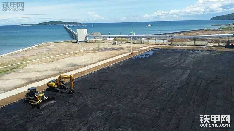

卸煤码头在海上,皮带栈桥长度1公里
卸煤码头在海上,皮带栈桥长度1公里

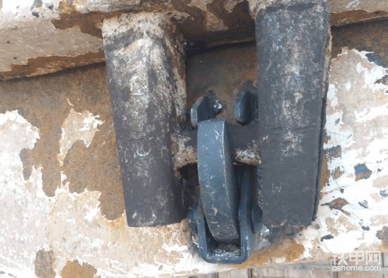

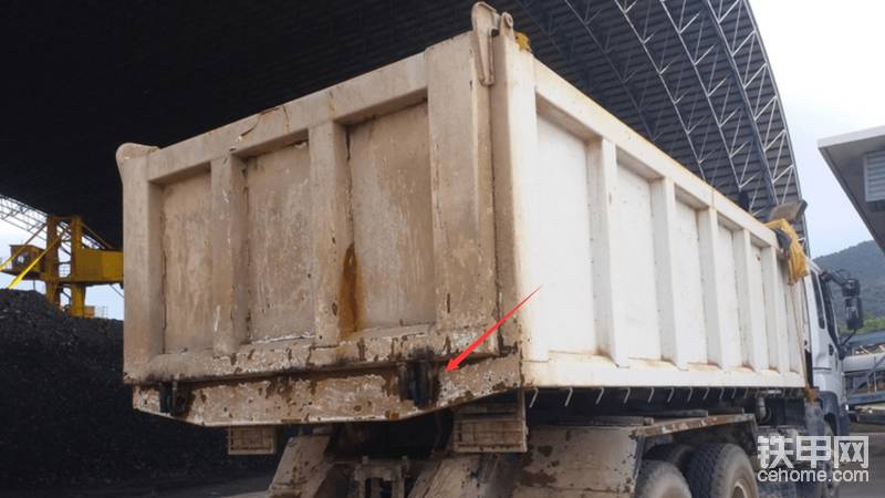

晒铁的时候,修理工比较忙,这台后八轮后马槽挂钩出了问题,缝隙漏灰污染环境。
后马槽挂钩位置
后马槽挂钩位置

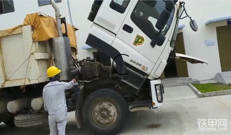

检查发动机
检查发动机

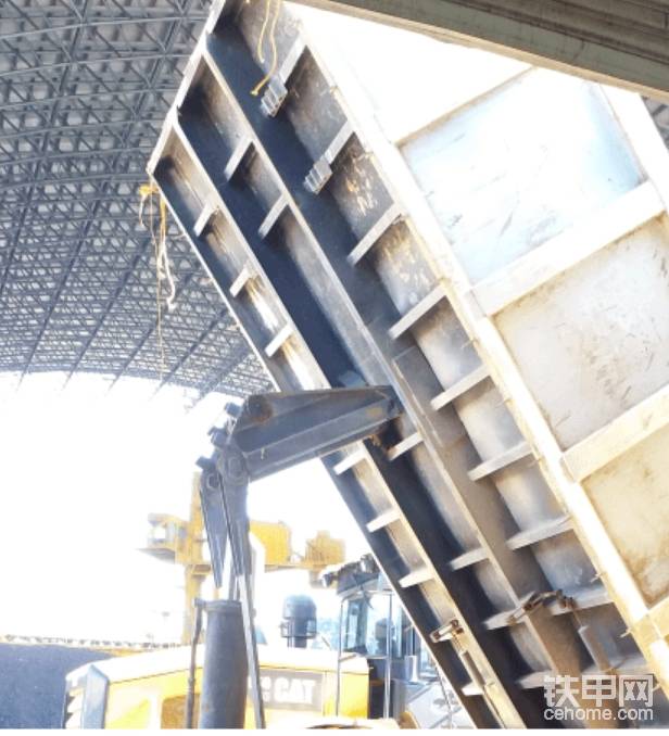

后八轮主要负责运输电厂外排的粉煤灰,粉煤灰具有很强的腐蚀性,导致后马槽挂钩间隙过大,运输途中漏灰抛撒污染环境。
车厢
车厢

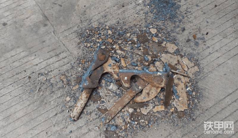

修理工看了看配件和车子损坏的地方,很自信的说:没有问题。接下来就是去别的部门借用电焊机,我万万没有想到焊工活儿也干的非常漂亮!尤其是他能主动帮我去拉焊机、电缆和一些外借的工具。
修理后的马槽挂钩
修理后的马槽挂钩
废料
废料

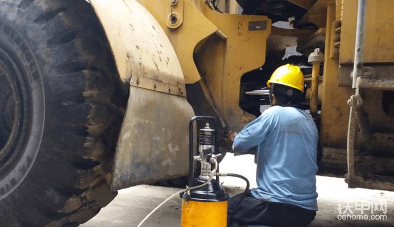

晒铁、修车、当然还要保养车。只有这样才能每天过得更充实!加油吧老铁们。
给挖机打油
给挖机打油
装载机润滑
装载机润滑
