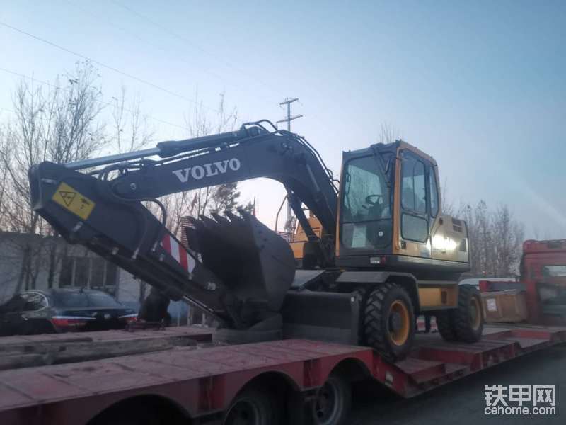

1,铲斗油缸,小臂油缸完全收回,大臂油缸裸漏在外面的活塞杆,用布包起来(避免活塞杆上有脏东西,长时间变硬,开春动挖机时,损坏油缸油封)。有蓄能器的,要把挖机停好后,点火开关打开到ON位置,先导手柄打开,操作左右手柄,卸掉油缸和系统压力,保护油封。
2,挖机停在车库,电瓶总开关关掉,或者断开电瓶负极线,没条件停车库的,可以将电瓶拆下,拿回房子保存。如果停外面电瓶没拆,开春启动车辆时,要检查电压够不,不够先把电瓶充电
3,柴油箱最好加满,防止一冷一热,产生水蒸气,附着在油箱内壁,空气中氧气会使油箱生锈,开春设备工作室,损害燃油系统,尤其是喷油器。
