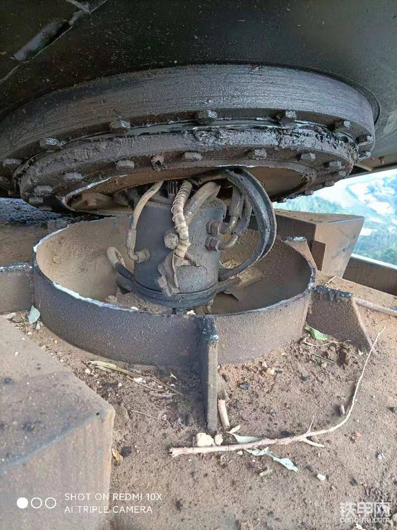

大神们,挖掘机大转盘座断掉,怎么处理,求解答,谢谢

什么机型?
159****0088
2020-12-13
轮挖吧
我的未来你来过
2020-12-13
只有把上车体拆掉在焊接
铁骑士
2020-12-13
厉害了
manwang-
2020-12-13
这不是短期失效,是台改装机器,工况超出设计能力且早就发现裂开,如果听我的话,可以焊接使用,否则,你焊不住,有兴趣就电话我—设计过多款这类结构,且从未失效。
德国小钢炮
2020-12-13
第一次见到,这个能焊上。
超级喜欢你
2020-12-13
把上装吊旁边去
153****7370
2020-12-13
卖垃圾
在下挖不平!
2020-12-12
老铁 你这是啥车
在下挖不平!
2020-12-12
找维修师傅焊接
