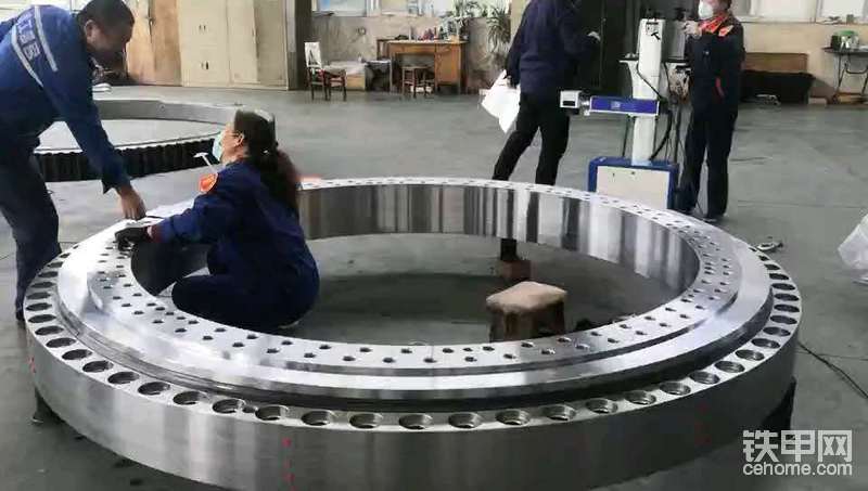

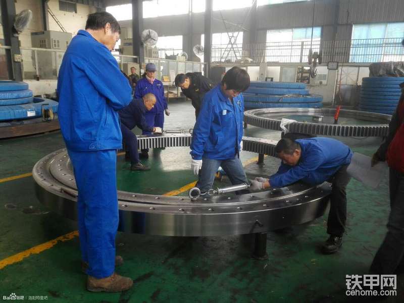

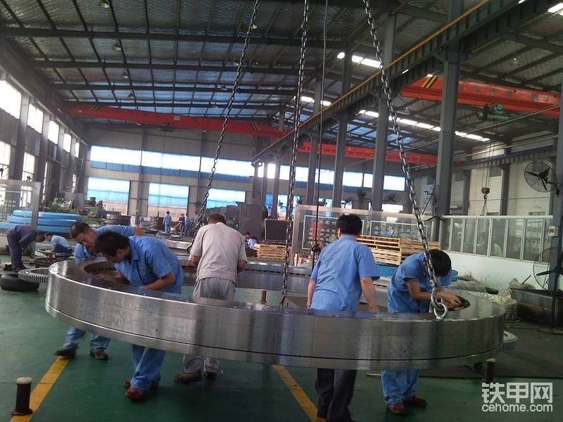

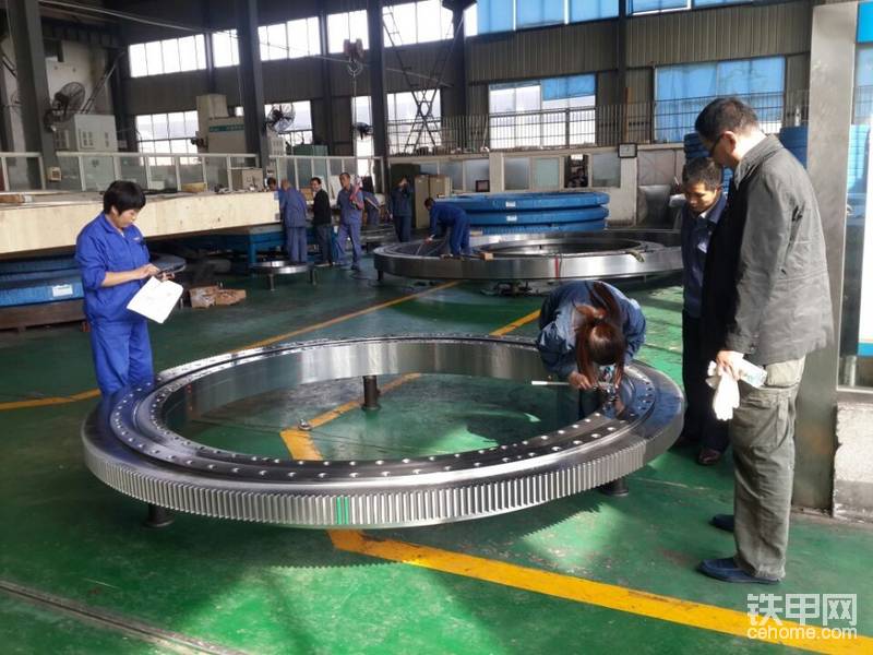

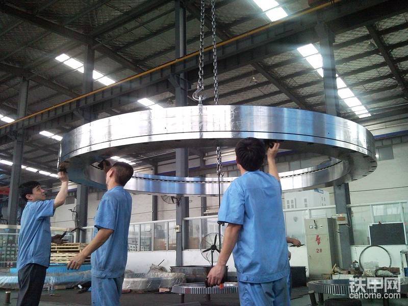

工厂在制造转盘轴承和回转支承的时候,通常,有个核心的工序就是合套,实际就是磨配游隙的过程中,简而言之,就是根据钢球或者滚珠的公差,来确定图纸中设定的游隙值。
     那么,在磨配过程中,如果游隙值小了或者大了,是否就影响轴承的整体质量和可靠性,甚至说是使用寿命?
     答案是否定的。首先,游隙值本身就是认为规定,根据轴承的尺寸段和结构划定的游隙范围。即使在游隙值规定的尺寸段内或者域外,也不足以影响轴承的整体质量的。
      因此,正常游隙稍微超一点,不足以影响轴承的整体质量。只是说,不符合图纸验收要求,实际使用过程中,是不影响的,只有0游隙和负游隙正常是不能超的,否则起不到旋转过程中的即停即止的作用。
