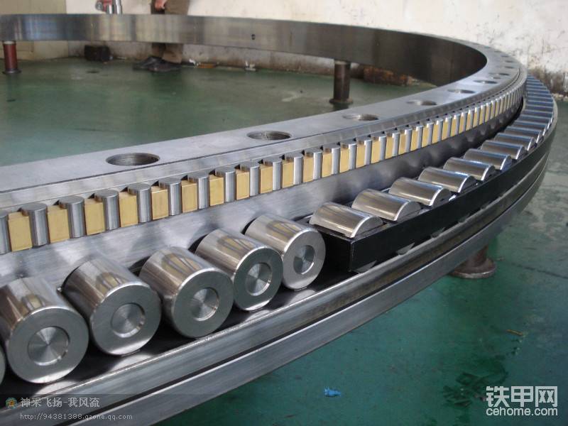

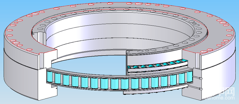

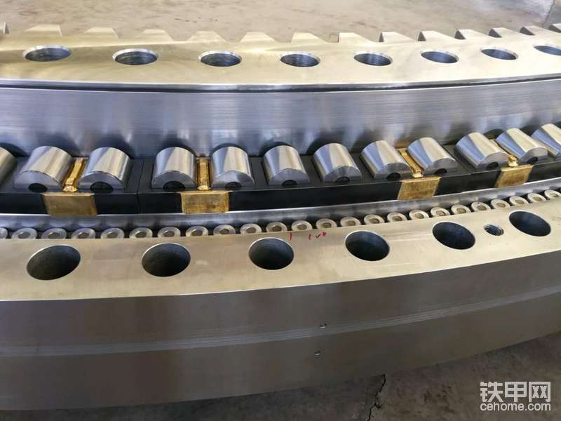

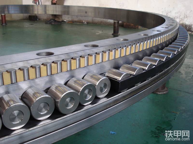

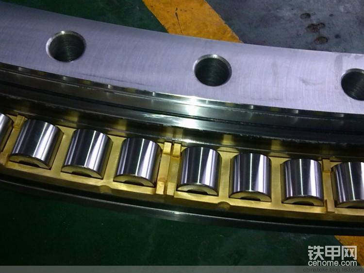

转盘轴承和回转支承的隔离块和保持架,英文表达为spacer和CAGE,其主要作用一言以蔽之,减少摩擦,协调运转效率,分配载荷,同时引导滚动体的圆周方向轨迹。 作为轴承的整体设计,是不可或缺的一部分。
保持架(即轴承保持架,又称轴承保持器,外文名:cage),指部分地包裹全部或部分滚动体,并随之运动的轴承零件,用以隔离滚动体,通常还引导滚动体并将其保持在轴承内。 2主要作用 1. 使滚动体间保持适当距离,防止滚动体相互接触以减少摩擦; 2. 使滚动体均匀分布,从而让载荷均匀分布; 3. 在无载荷区引导滚动体,以改善轴承中滚动条件,防止出现有损坏性滑动。 保持架要承受因摩擦、应变和惯性力引起的应力,还要承受润滑剂、润滑剂中添加剂或因其老化而产生的物质、有机溶剂或冷却剂等的化学腐蚀作用。 因此保持架的设计和材料对于其性能及轴承的可靠性都极为重要。 3保持架种类 轴承保持架分为冲压保持架(图一) 实体保持架(图二)和支柱保持架 1. 冲压保持架的优点是重量轻,内部有较大的空间,可便于润滑剂进入; 2. 实体保持架通常能允许有较高的转速,当轴承同时有转动之外的其它运动形式,特别是高速情况下,也应使用机削金属保持架; 3. 支柱保持架以销钉贯通带穿孔的滚子,将销钉两头固定于垫圈上。这种保持架重量较轻,可容纳更多滚子,只用于特大型滚子轴承。 4保持架材料 保持架材料主要有冲压钢、机削钢、冲压黄铜、机削黄铜、聚合材料等。 冲压钢保持架具有较高的强度,可通过表面处理降低摩擦和磨损; 机削钢保持架一般用于特大型轴承或不适合采用黄铜保持架的情况; 冲压黄铜保持架用于部分中小型轴承; 机削黄铜保持架一般不受轴承的润滑剂影响,并可用普通润滑剂清洗,黄铜保持架不应用于250以上的工作温度; 聚合材料(尼龙66,尼龙46等)保持架相较于金属保持架,有韧性好,耐摩擦磨损,耐冲击,耐酸耐腐蚀等诸多优点。
