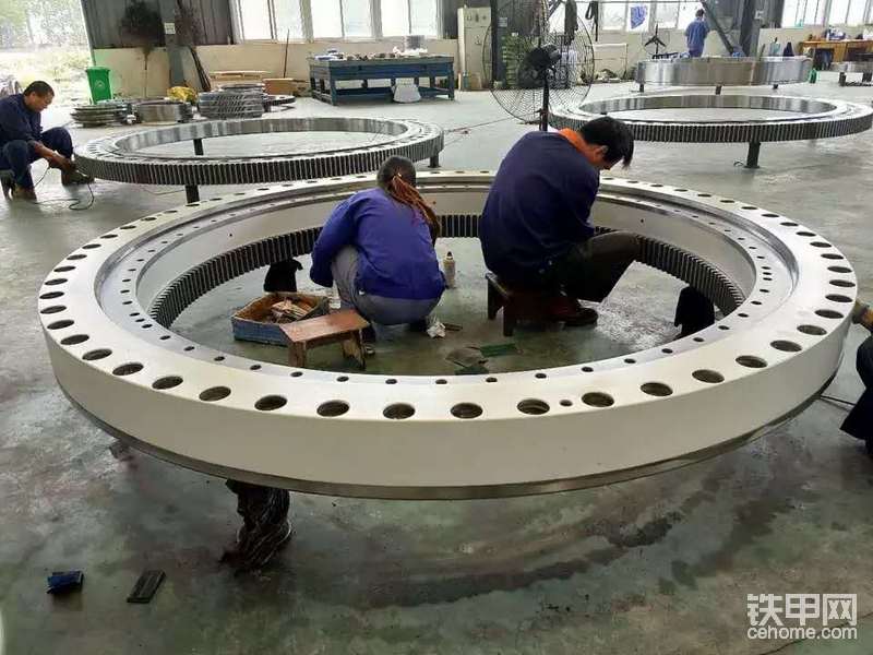

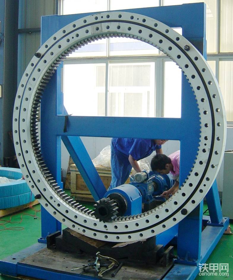

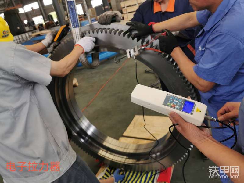

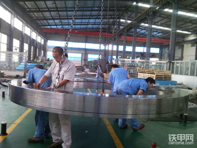

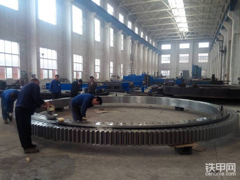

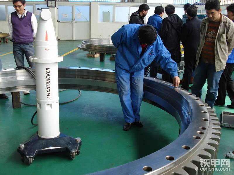

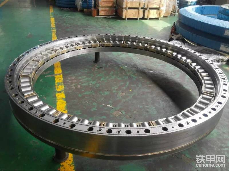

精密转盘轴承的零游隙和负游隙的选择和利用,基本指标要定住:1.P4级别,因为高精密轴承需要多次热处理稳定,防止后期应力释放不完全。2.旋转精度要好,要配合。端跳,径跳,和游隙,最终体现出来的是椭圆度要好。3.一般采用四点球轴承,灵活性和抗疲劳兼备。保持架采用聚四氟乙烯,铜保持架也可,到时摩擦增加。4.轴承偏载或者安装干扰等因素,负游隙太大的话,回导致轴承卡顿现象,因此轴承的游隙≤0,直径2米的话,可放到0-0.02。
