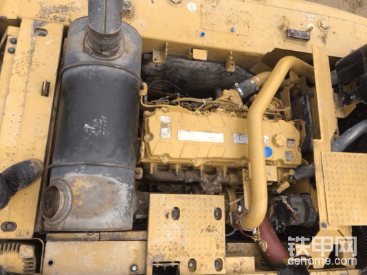

客户反应发动机故障,下排气水气大。绕机检查,发现油液和滤芯都是副产,发动机检查,内部含有大量冷却液

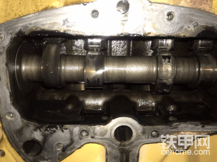

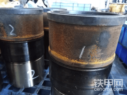

缸套腐蚀
缸套腐蚀

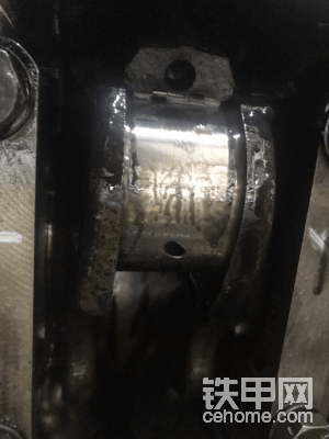

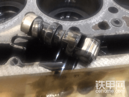

挺柱磨损
挺柱磨损
摇臂磨损
摇臂磨损
乳化
乳化
乳化
乳化
乳化
乳化

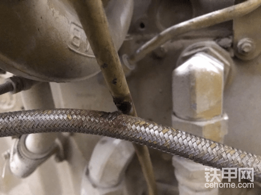

水管与机油尺管摩擦,导致进水
水管与机油尺管摩擦,导致进水

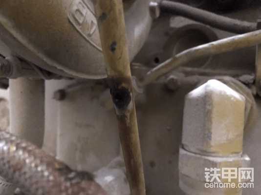

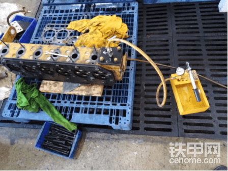

损坏部位导致进水
损坏部位导致进水
损坏部位
损坏部位

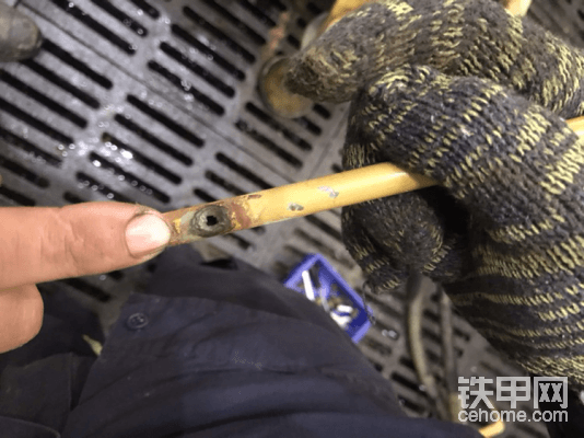

破损部位
破损部位
拆机解体,机油乳化,内部缸套,气门,活塞,挺杆等部件均有磨损,冷却水进入油底壳进而损坏发动机
