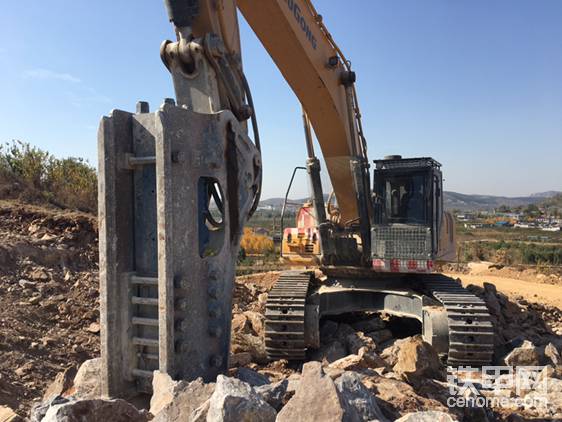

我要互动+4+ 生产效率更高石块破碎效果更好

我要互动+4+图片中的属于液气联合、低噪音型、夹板式、低频破碎锤;各有 各的用途和好坏。
铁甲美少女战士
2020-11-09
互动四:图片中的破碎锤和普通的破碎锤有什么不一样的,这样设计有什么特别的用处? 按照“我要互动+4+答案”回帖参与

我要互动+3+厚实的地盘,履带采用矿山双筋链板。

我要互动+3+挖机打破碎对底盘的要求很高,因为长期行走在坚硬的石块上需要加强型底牌,矿山二齿链板,护链架最好通体型防止进碎石掉链子!
