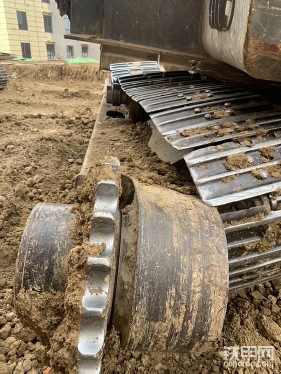

前几天我的两个都掉了

昨天360与你一样,十分种上好

我这弄了半天,不错不错10分钟搞好了

把鞋脱了,先上驱动轮,导向轮容易上些,当然,如果牙齿能勾到,怎样上都行

上好了
