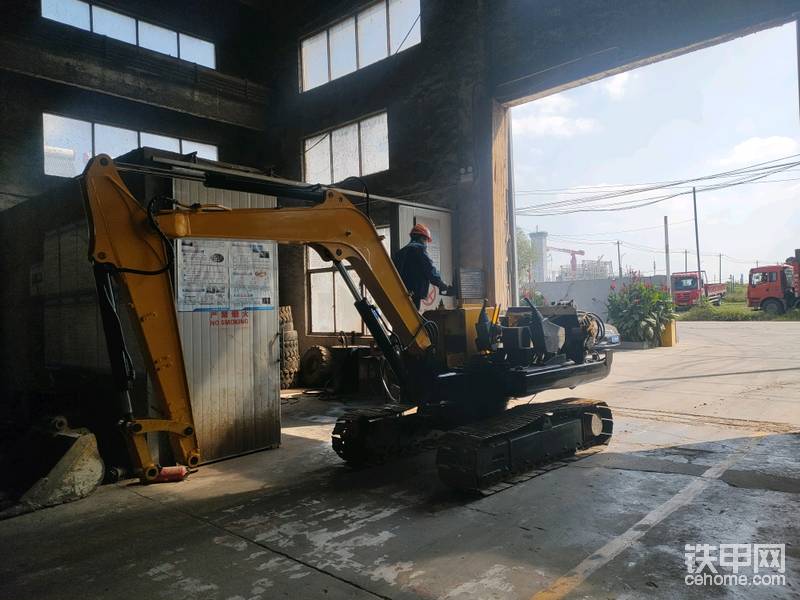

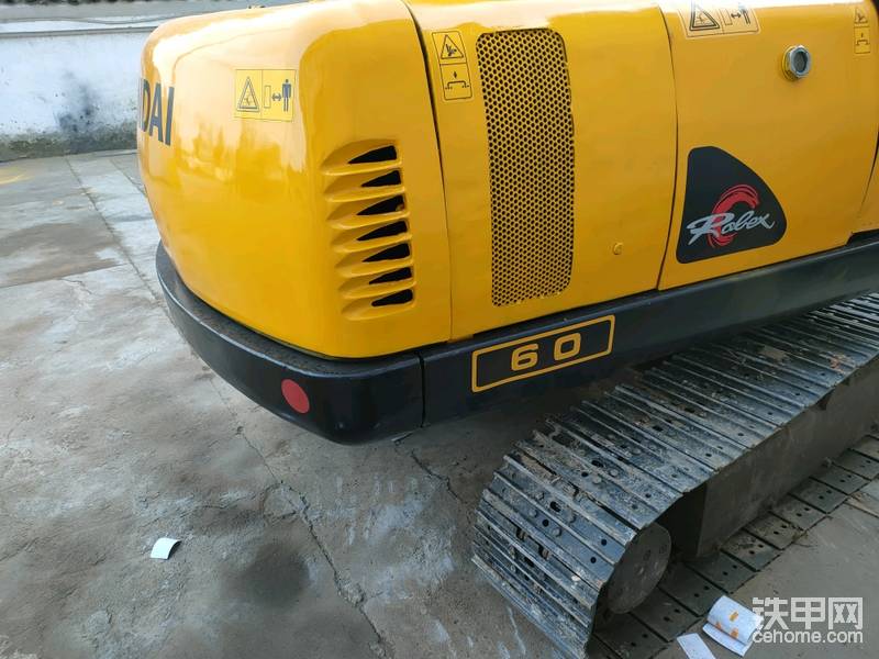

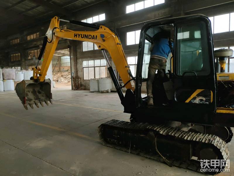

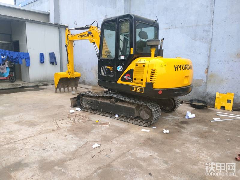

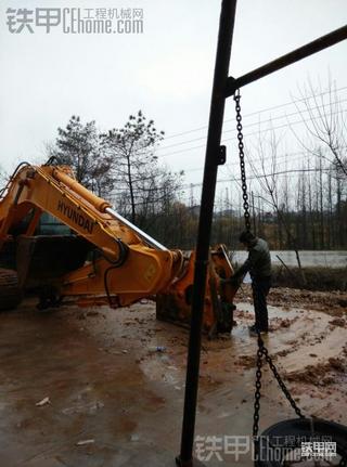

先来一张美照😂介绍一下它,我们2016年买的二手机,当时七万二买的。起初是做绿化景观施工后来厂里需要挖机卸货和上料,就放到厂里用了,真是劳苦功高的功臣。

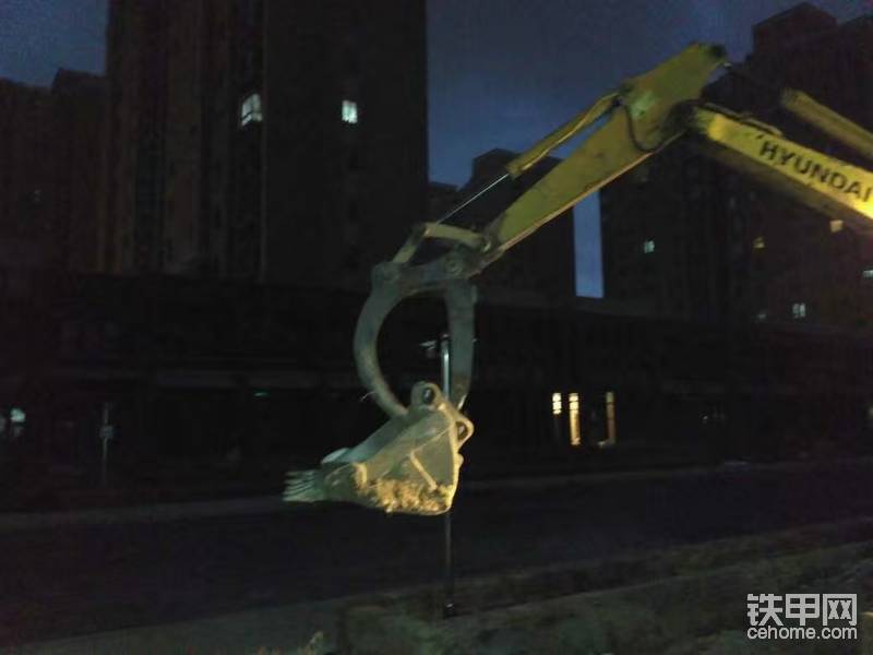

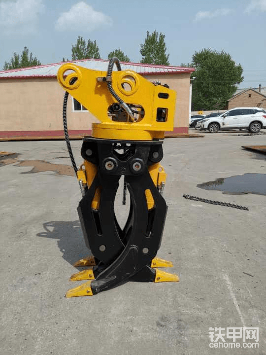

自己做了个夹子,当时还准备兼顾挖树根的

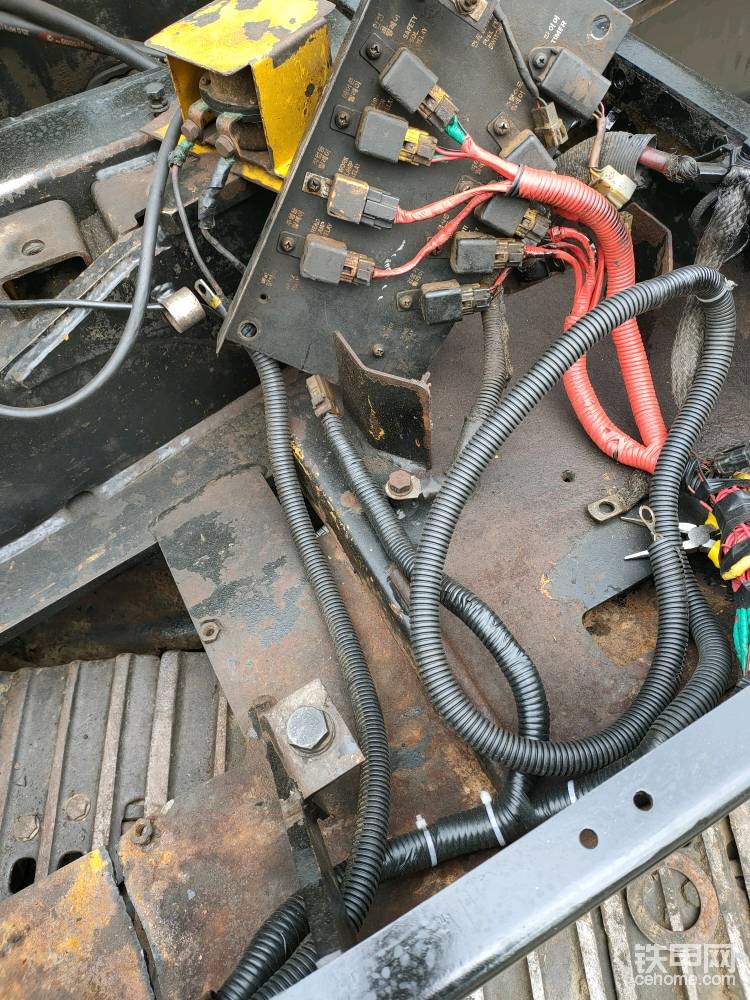

在这期间被火烧了,我有印象的就三次,所幸都及时用灭火器灭了,下图是电路烧了后把它移出车间,后来简单接接又投入生产了。

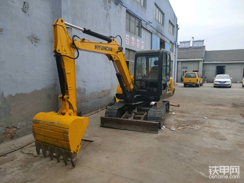

这车在我们公司一直正常保养,性能还不错,明年公司有工程,加上厂里生产调整挖机也不用了,所以我就准备给它美容下,不然太磕碜了。来张拆前的图片

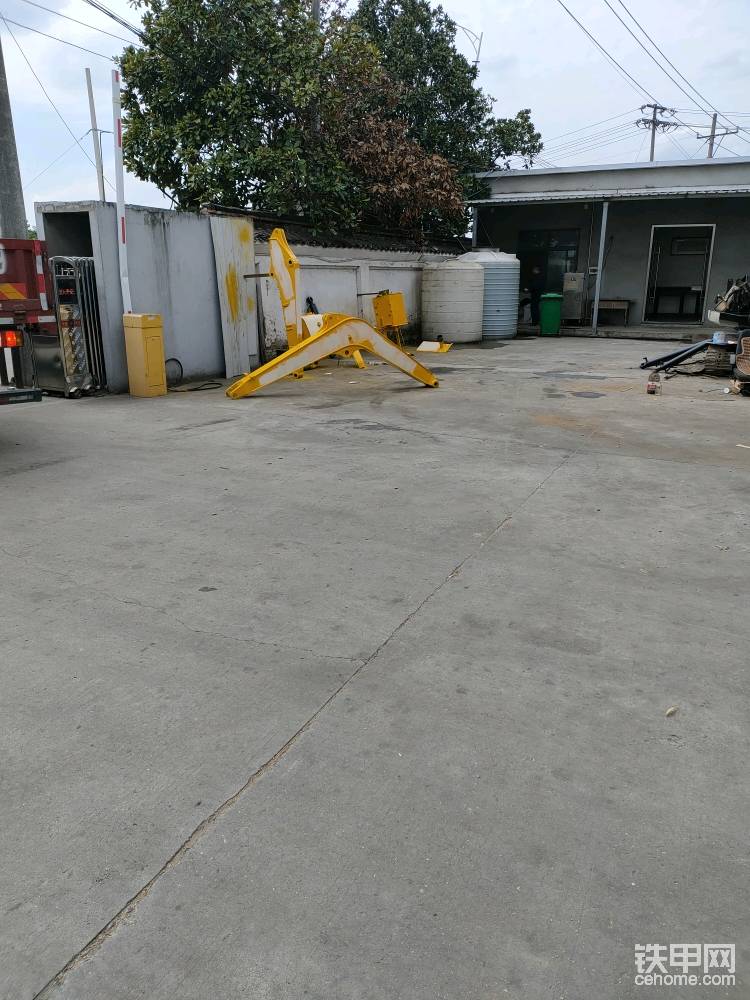

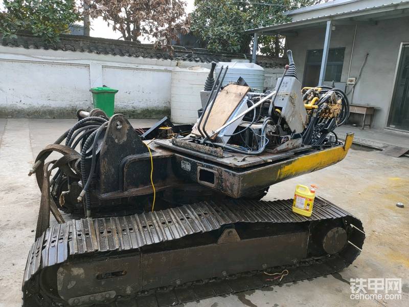

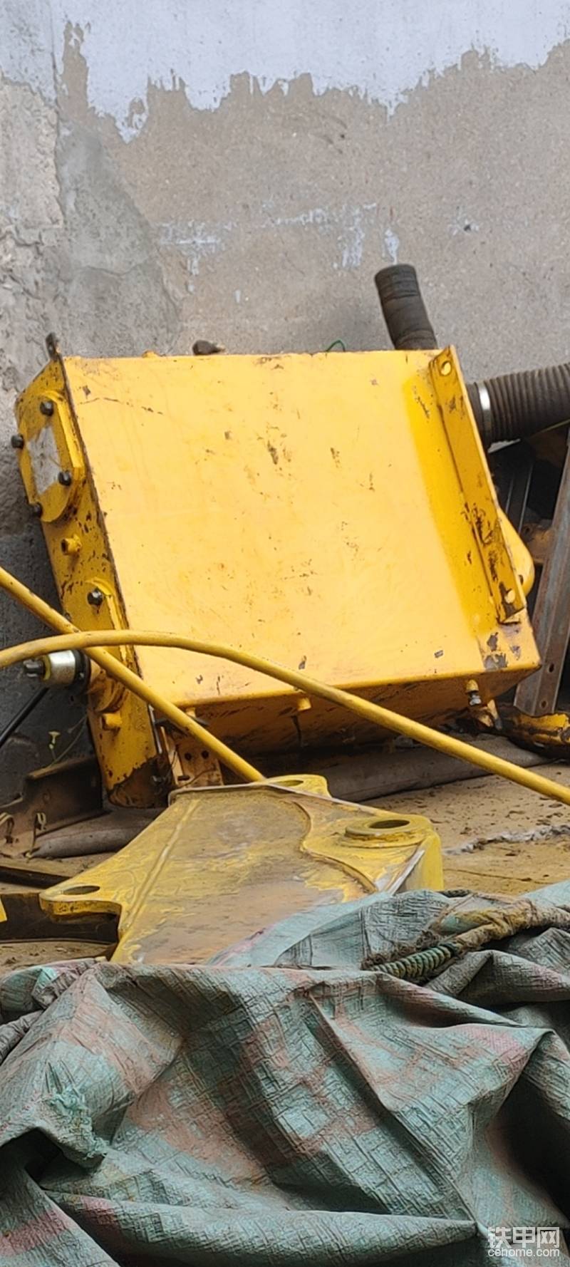

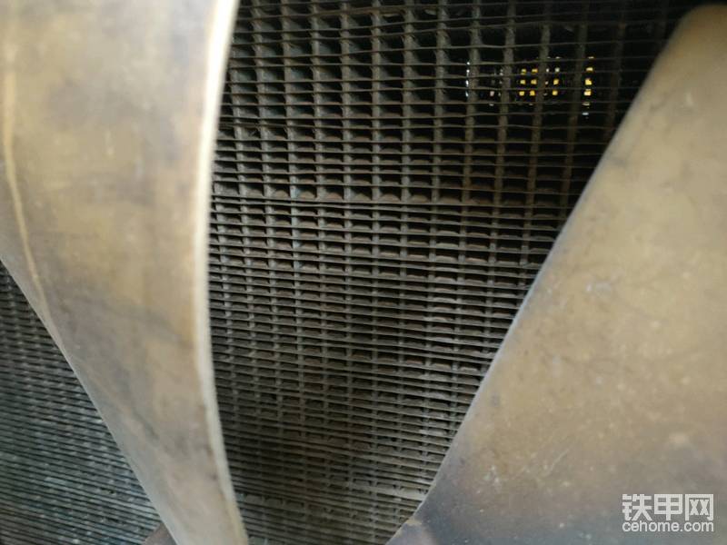

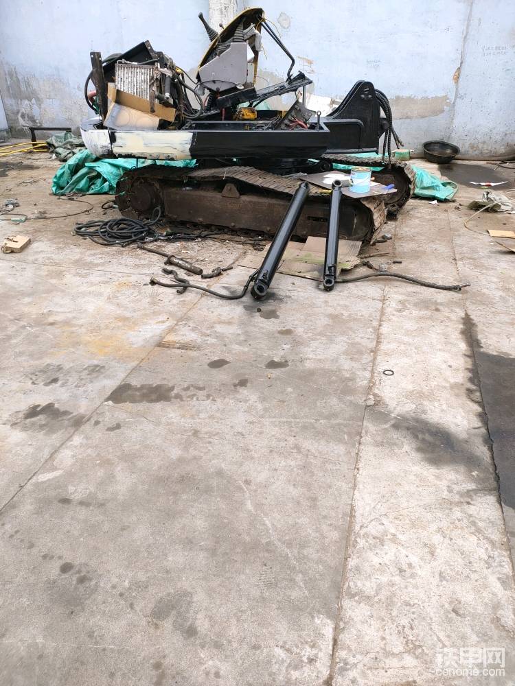

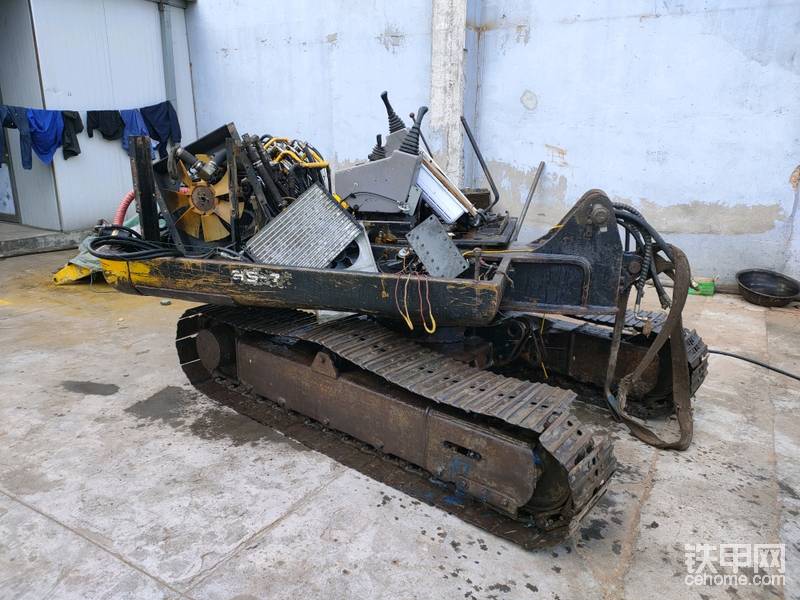

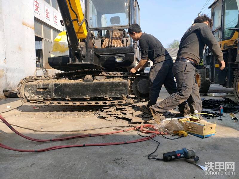

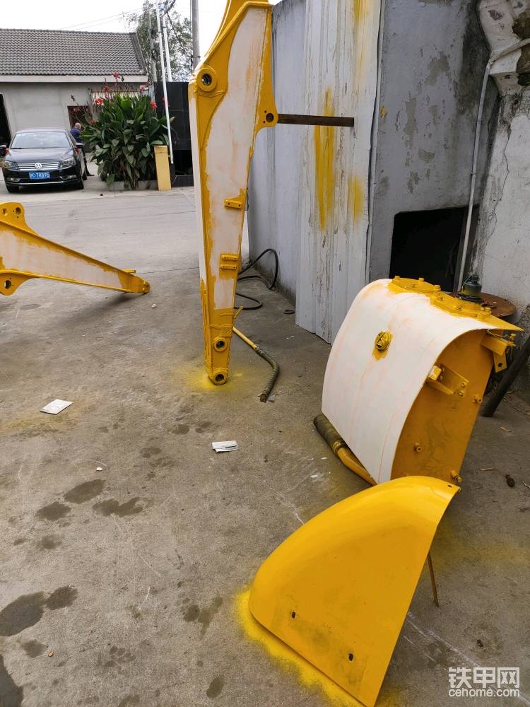

咱们说干就干,拆下后发现小臂两个人就能抬走,废话不多说,下图是拆解过程。

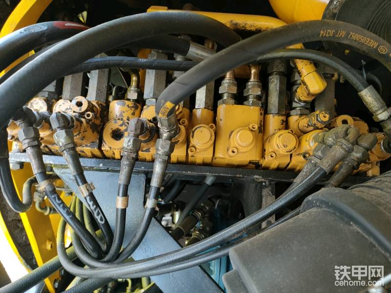

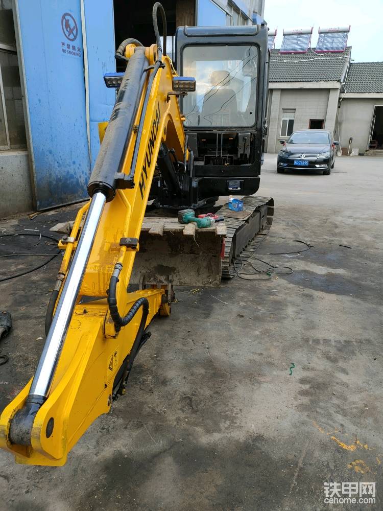

外观修修补补后,把线路也收拾一下。

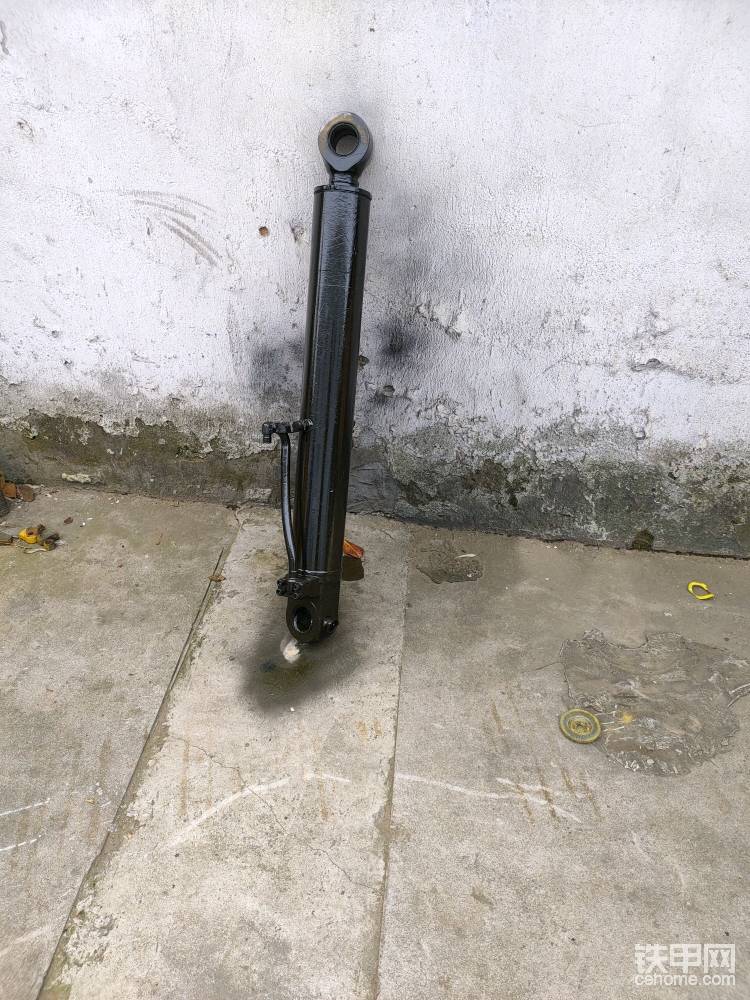

根据自己爱好,把油缸改为了黑色

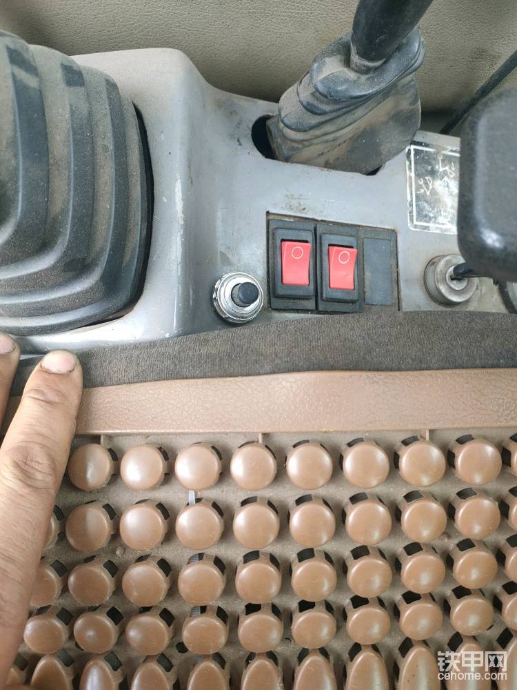

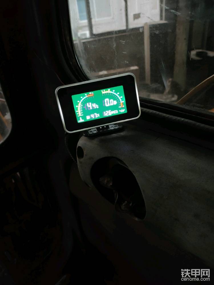

1:显示屏坏了,某宝买了个四合一的显示屏,水温,机油压力,油表,电池电压都有了,经济实用。

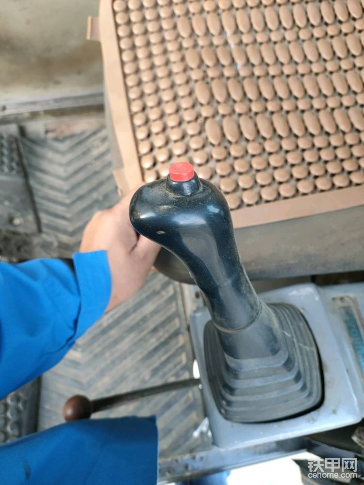

2.启动开关有点问题,改为了按钮启动😁
3.装了个开关修复了兔子档。
4.大灯和控制开关也装起来了。

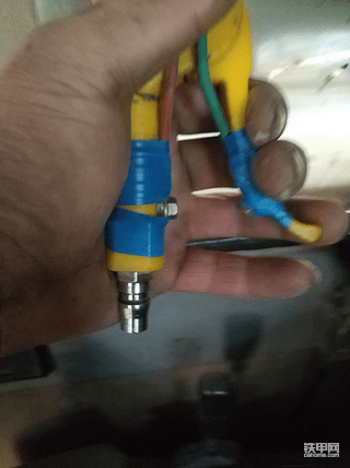

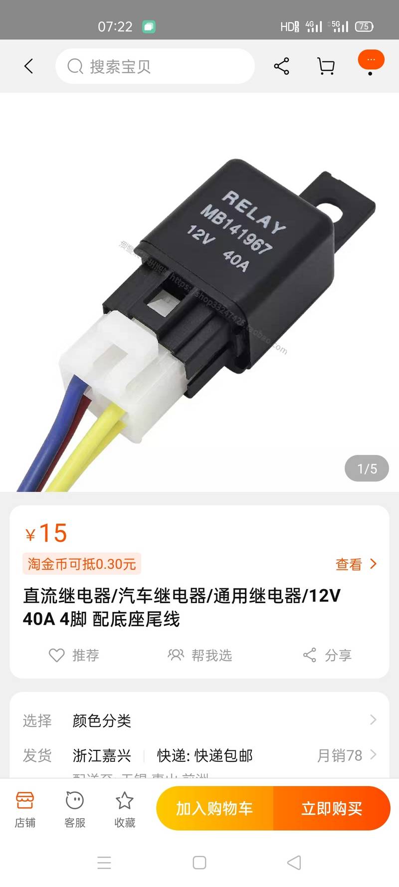

5.喇叭修起来了,跟修铲车的讨了个按钮开关,正好用😜

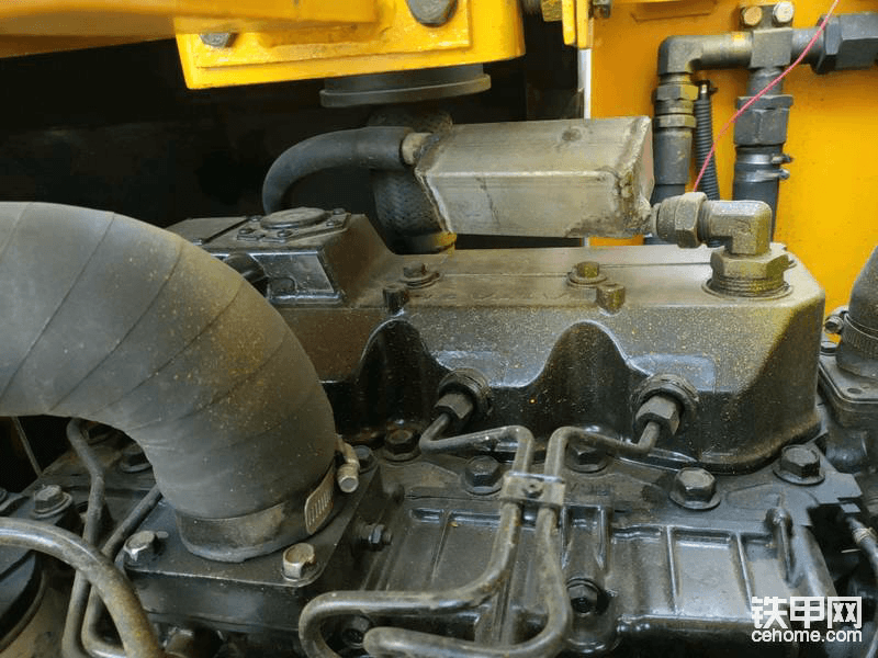

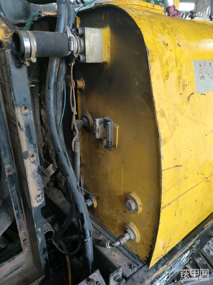

8.最主要的来了,很多旧机发动机磨损后会有下排气,而洋马发动机没有下排气管,这样会到致机油尺插不住,我自己做了个曲轴箱的呼吸器

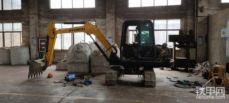

最后来两张完成后的美图,大功告成😁😁😁
