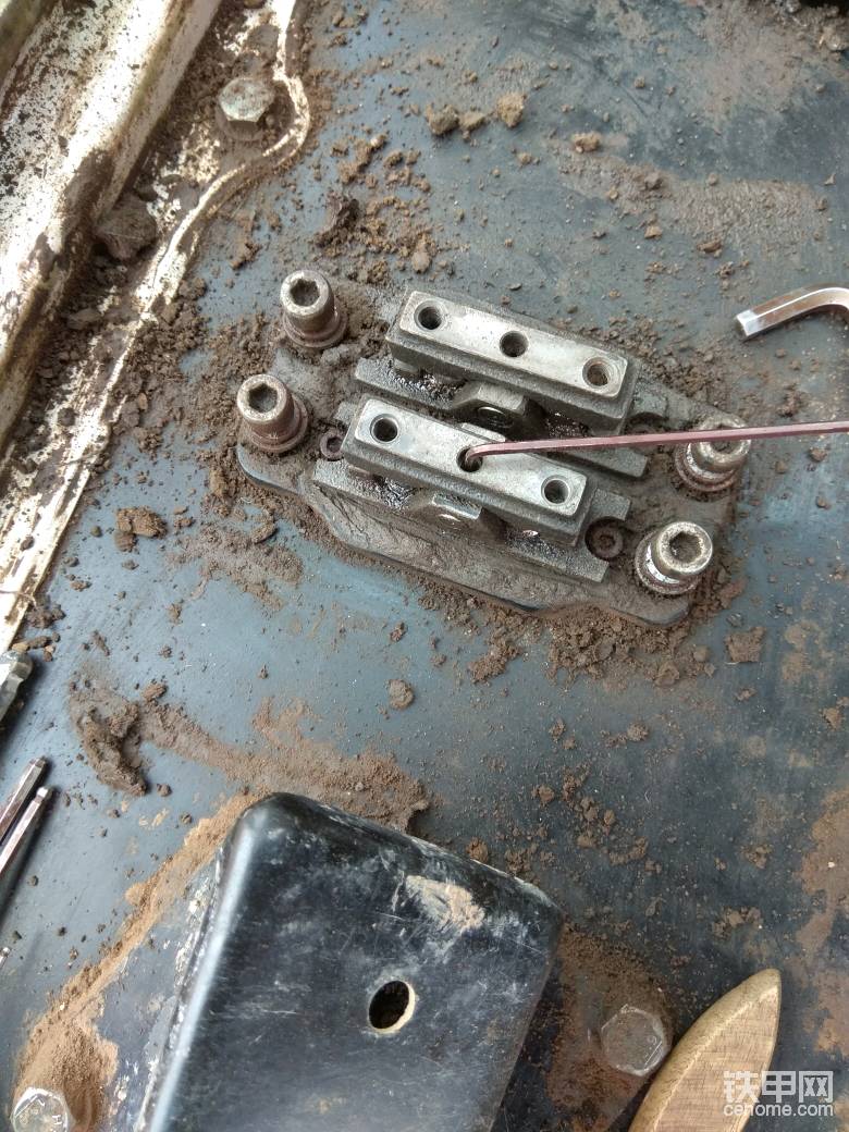

行走踏板子弹头有点渗油,今天把它换一下。
先把脚踏板拆掉。然后把螺丝拧松。
先把脚踏板拆掉。然后把螺丝拧松。
中心有个内六角顶丝,带锥形的,拆掉。把销子打出。即可拿掉。

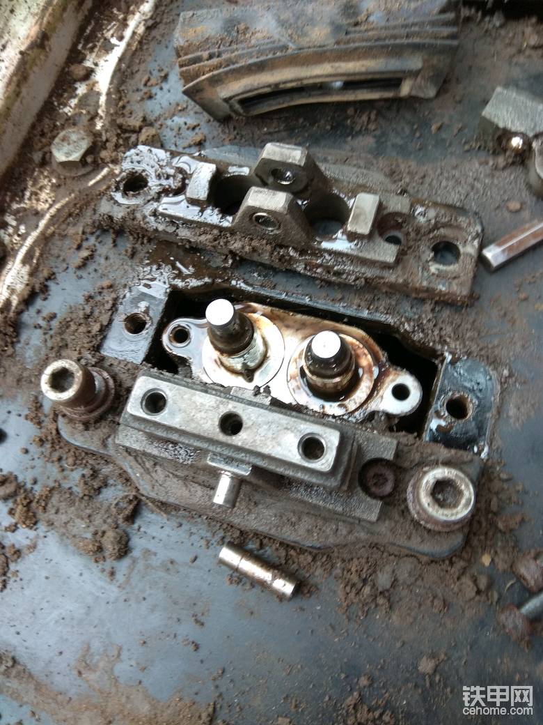

这是拆开的效果,最好换好一半,再换另一半。用大力钳夹住,转动几下就出来了。
这是拆下来的,油是从上头渗出的,时间长了,封不住油了。那个黑色的是密封圈。换上新的,密封圈抺少许黄油,用合适的套筒头套在上面,用-合适的物体轻轻敲,敲进即可。换好后,组装顺序和拆的时候相反。更换完毕
