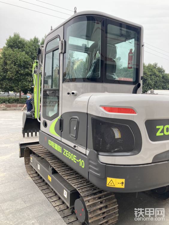

左前视角,头顶led双灯。
左前视角,头顶led双灯。

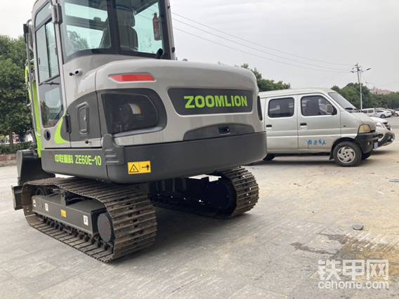

一体式的后盖。灰色涂装,科技感很强。
一体式的后盖。灰色涂装,科技感很强。

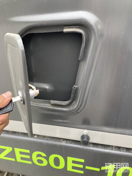

没有滤芯???难道说是假的?好吧,或许能放几双手套。

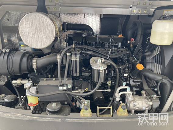

看看发动机舱配置。动力是洋马发动机配力士乐液压泵。滤芯摆放位置还可以,便于维护。空气滤芯在左边??进气口会在哪呢?一会顺着管路看看。

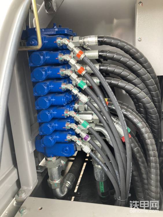

打开前面的侧板,很整洁。有条理。90后设计师???感觉这个做法有点皮。这干净得管线设计,真的很好。惊艳到我了。可我还是没看到进风口在哪。我再仔细看看。

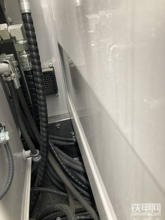

在这呢。驾驶室右边,打开前侧门头伸进去才能看见。居然没有那种转圈圈的预滤?后期改装也不太好操作。我感觉是个遗憾。

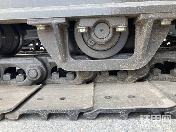

这个护链器有点单薄的感觉。
这个护链器有点单薄的感觉。

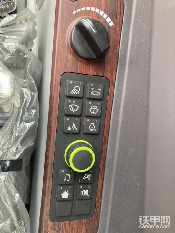

右扶手位置。大灯,行走切换,雨刮器,玻璃水,工作模式,自动怠速。还有一个大按钮。研究了一下。可拧,可按。是控制前面的屏幕的。理解一下,当做一个大鼠标。阻尼感出奇的好。

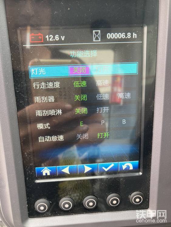

这还有一个总的功能选择。很好,一目了然。

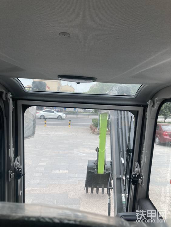

驾驶员视角,头顶小玻璃没有隔热加膜处理,担心晒成葛优的发型。

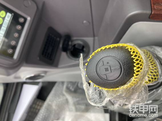

右边预留破碎锤开关??
右边预留破碎锤开关??

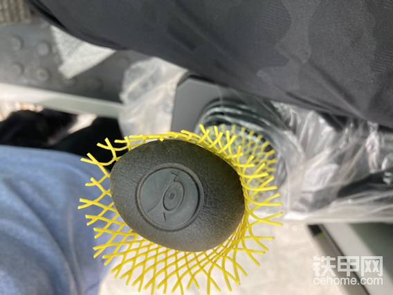

通过试车。我发现这个中联60动作极其协调。易上手。我感觉能处于国产小挖60里靠前。手感比临工和徐工强。转盘间隙小。美中不足是小回转整平动作仍是磕磕绊绊。手柄也偏硬。像是小松的手感,手柄样式也像小松。整体来说这个车我可以给一个很高的评价。
