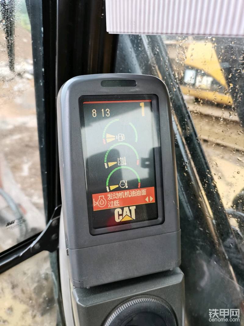

卡特320D报警机油油位低。

油位传感器在油底壳上,你说的油位高度在油尺的哪个位置?电脑检查油位仅仅在冷机实施,不搞清楚你就白费力气。

电脑只是在冷机,未启动时检查。

油位高度在4分之三的位置上,只有冷机才会这样,启动了就好了

很可能传感器坏了

如果是传感器坏了,热天也一样会报警,但是我的这个只有冷天才会报警

感应器坏了吧
