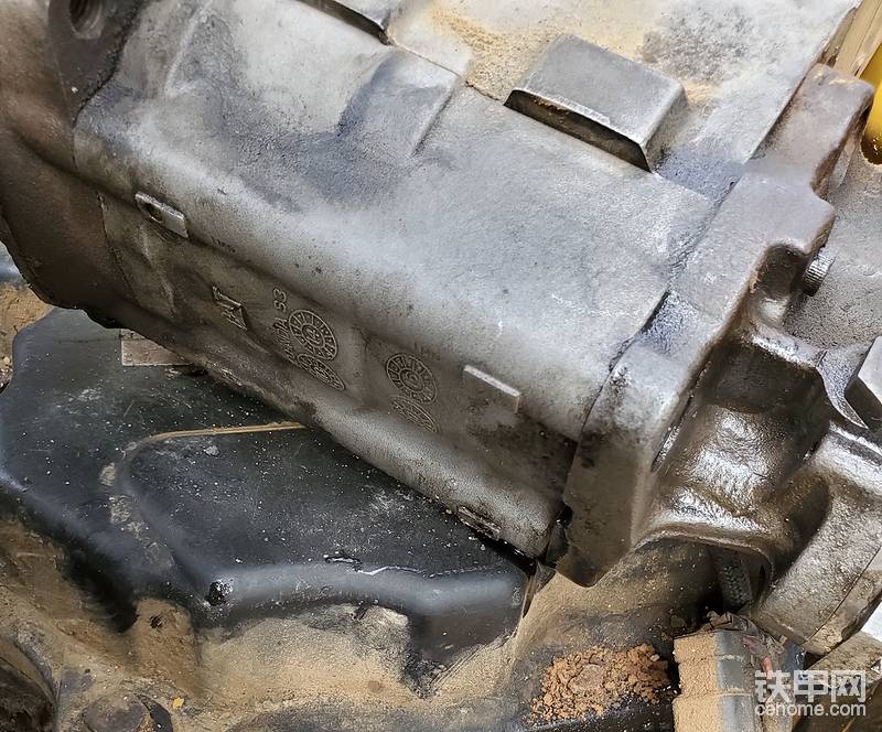

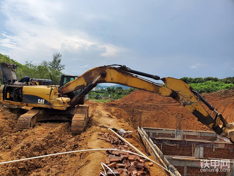

铁甲网首页 铁甲论坛 机器不能启动(制动泵漏油) 发帖 评论 机器不能启动(制动泵漏油) 小小小平 2020-08-20 2329 2 到达现场,老板说昨天干活,干着干着就开始漏油,熄火去检查就发现机器不能启动了 启动机器,肉眼观察哪里漏油,发现制动泵漏油 把泵拆解下来,看漏油位置 漏油位置,因漏油严重,压力不够,无法启动 应客户要求,更换制动泵旧件,安装调试,机器正常启动,观看之前漏油位置,机器正常,老板现场测试 因为要多试几次,时间较久,老板让我们去摘龙眼吃,真甜!!! 故障与维修 图片 发表回帖 全部评论 manwang- 2020-08-20 那不叫制动泵,叫致动泵。 回复(3) manwang- 2020-08-21 明白,得罪! 回复 小小小平 2020-08-21 是我大意了,字打错了 回复 manwang- 2020-08-21 致动泵是靠机油泵提供并联油源,如果制动泵都漏得,无法启动,发动机早就抱瓦啦! 回复 神钢小蔡 2020-08-20 不错 回复(0) 已展示全部评论 为你推荐 施工中途发动机熄火应该这样做 挖机蝶谷医仙1610 2023-06-30 1.3万 16 小松200-6 6d95保养之液压泵异响 余意 2023-06-14 8883 7 80一锤 赣挖铁甲雨天 2023-06-08 7916 11 修大臂油缸盖 赣挖铁甲雨天 2023-06-08 7805 13 发布了一条动态 迪万伦 2023-03-15 3892 12 小松PC200-8挖掘机显示屏自动关机重启的故障维修处理 挖掘机电器,电脑维修 2023-02-18 4381 5
