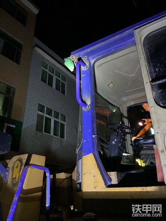

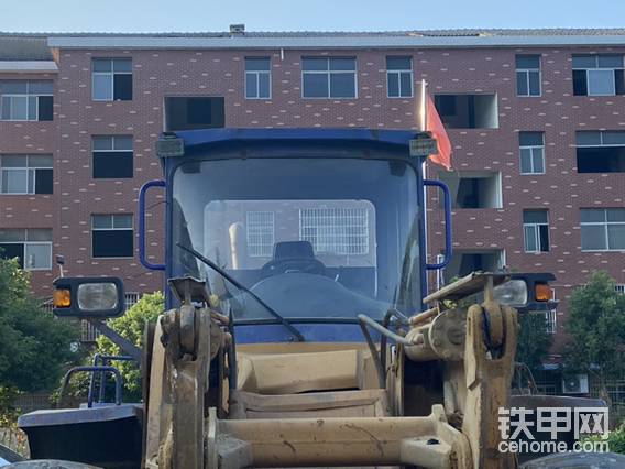

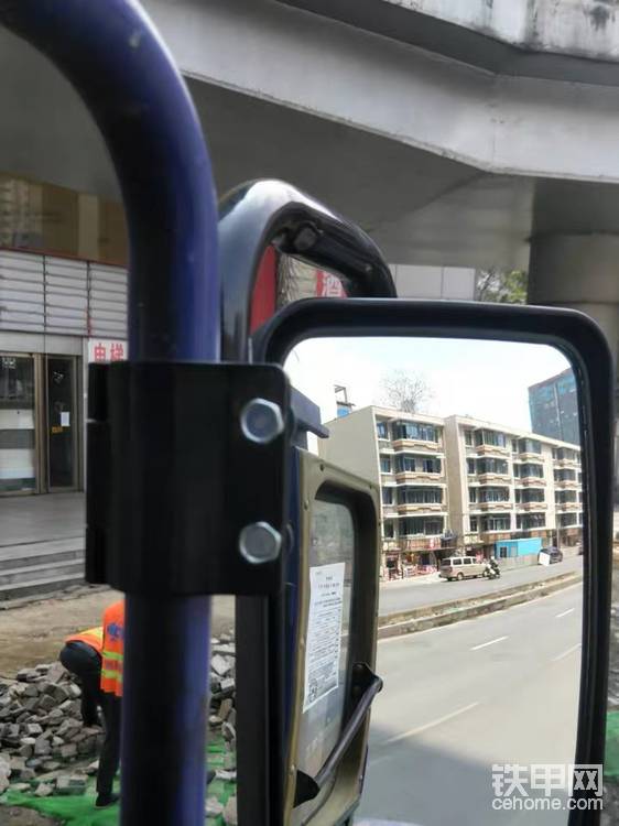

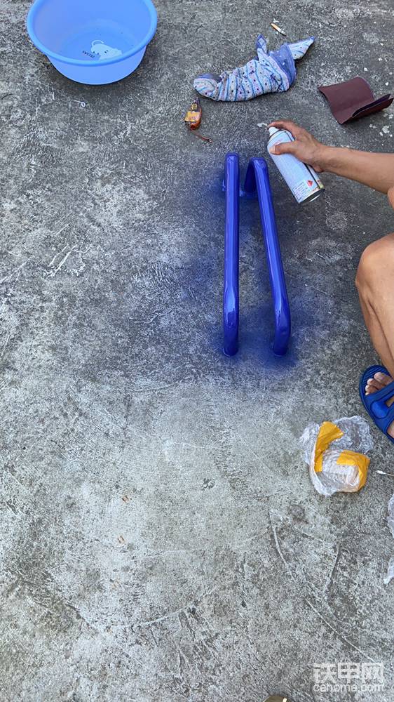

   你们好,我是寒叔。 好久没发帖子里,这几天突发奇想,想把原车的小镜子改成850D那种大镜子,因为小镜子固定不住总是甩来甩去很烦人,所以改成850D那种大镜子。下面放图,顺便给你们说说改装详细过程。

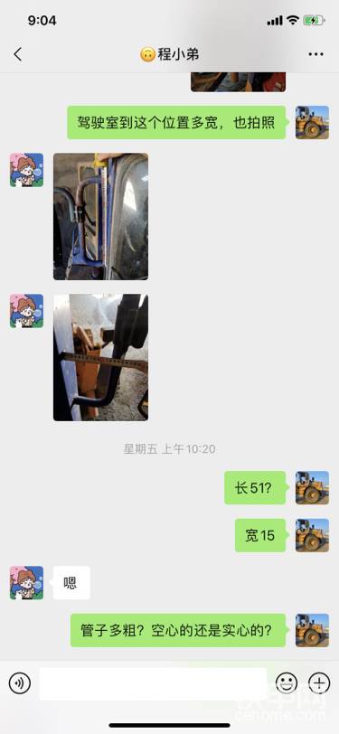

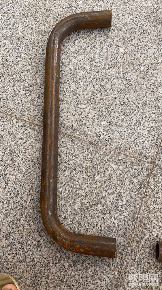

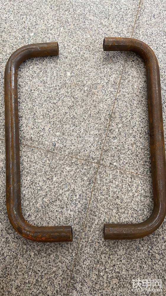

    个人还是比较喜欢那种大镜子所以就改了,管子自己在废品厂找的几十块钱,由程小弟提供的数据,长51公分,宽14 15公分,厚度3.4 3.5公分左右。这说起来也是巧,正好找的合适尺寸,量好宽度从中间用切割机进行切割开就行了。

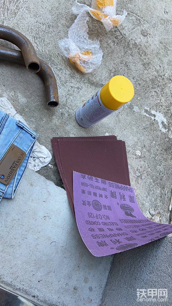

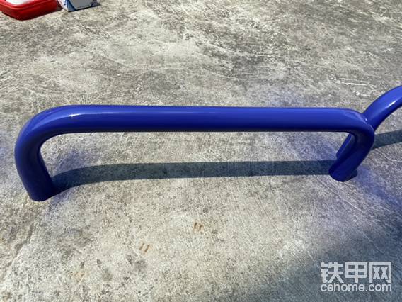

    切割开后,由于放在废品厂太久了都是锈迹斑斑,因为焊上去要喷漆,要吻合车上的颜色,喷漆的前头工作要做的就是除锈,而我除锈用的是五金店买的一块钱一张的磨砂纸很大一片,一直磨到光滑位置。当初以为不够买了5张发现一张就够了。后面就是简单的喷漆工作了,室外喷漆温度高干的快。

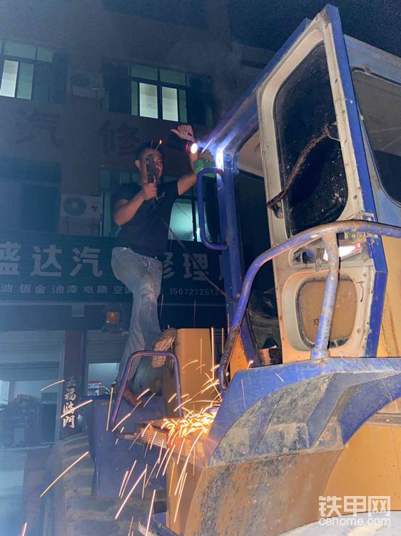

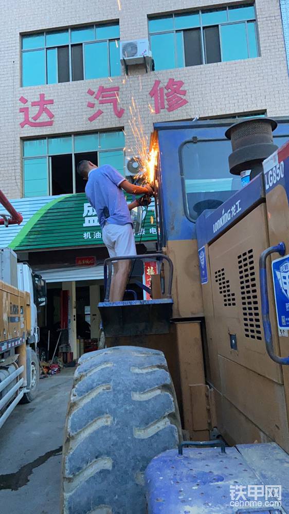

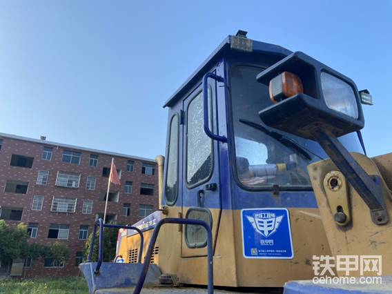

   然后就开始割掉原车镜子的支架,火花四溅。割完再进行打磨,按在原车支架的第二个孔焊接是正好的位置,上面那个孔可以挂点灰在里面再进行喷漆,不做也可以。焊接好后再进行第二次喷漆,晾干后开始挂镜子。
   焊完才发现,原来原车的支架第二个孔高低左右误差也有1公分误差,不过不妨碍什么。管子40块钱一对,镜子架子60一对,镜子100一对,一起花费200块钱左右吧,低成本改装
