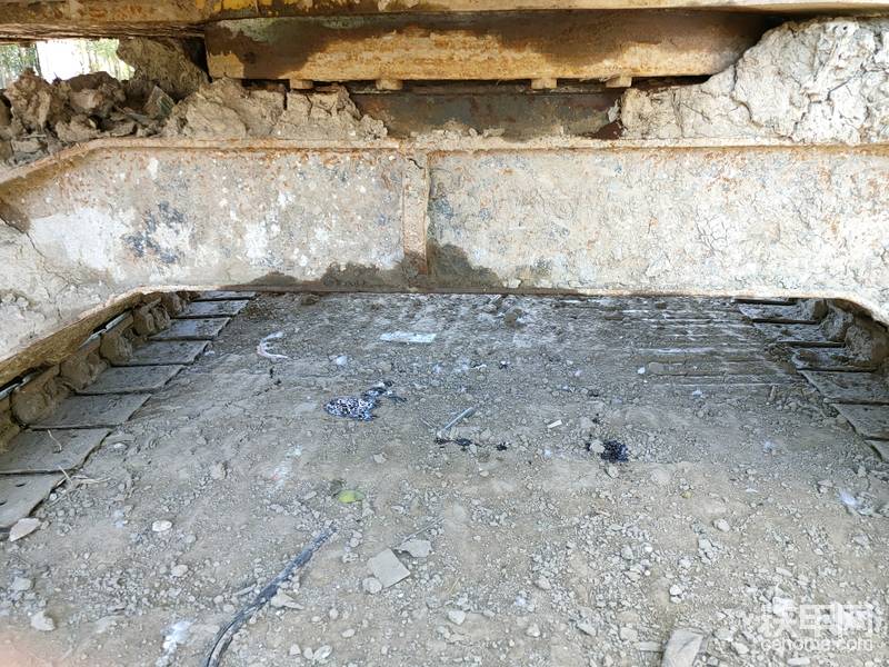

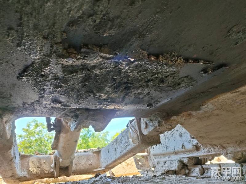

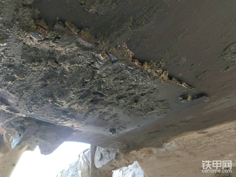

有哪位朋友知道,这下面漏油是什么意思?该怎么处理!求解答
LNWG525 2020-08-16
渗油
微信追梦人 2020-08-15
分油盅油封
manwang- 2020-08-15
你八辈子没清理过泥土了吧?只知道开。
河南甲友张杰 2020-08-15
这种情况,问题有点多
斗山工程 2020-08-15
拆开检查 估计油管有渗透的
挖机中的半桶水 2020-08-15
不是中心分油盅就是回转
君临挖世界 2020-08-15
拆开看看
杨杨杨杨公子 2020-08-15
旋转中心接头的油封漏油了 换油封
回复(1)
189****7575 2020-08-15
中心管道油封
谢谢
