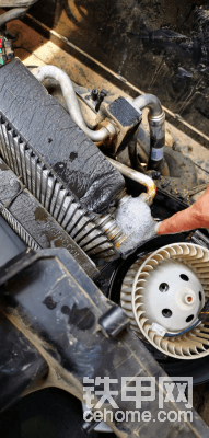

到达现场,检查空调系统,压力表检测系统压力接近于零。

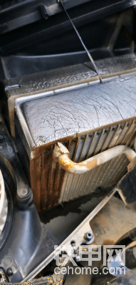

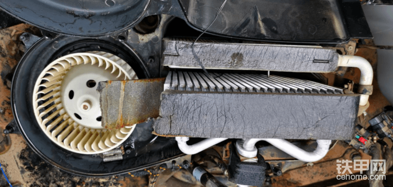

进行系统加压检测发现泄露的很快,系统检查漏洞发现蒸发箱破损

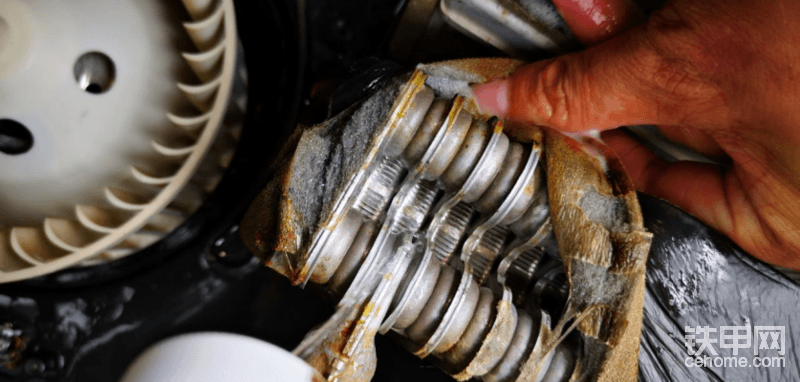

泄漏位置
泄漏位置

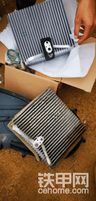

更换新的零部件
更换新的零部件
